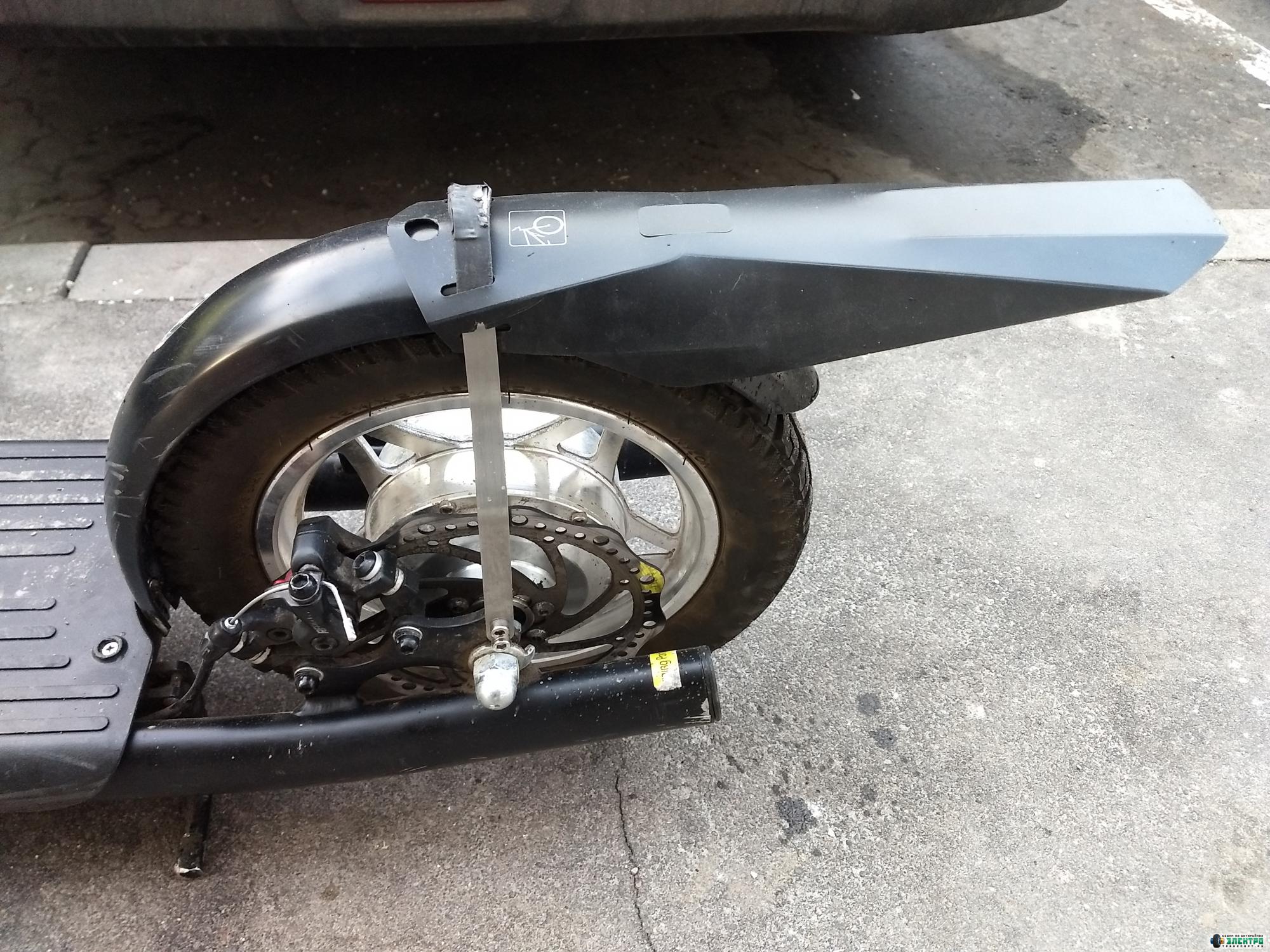

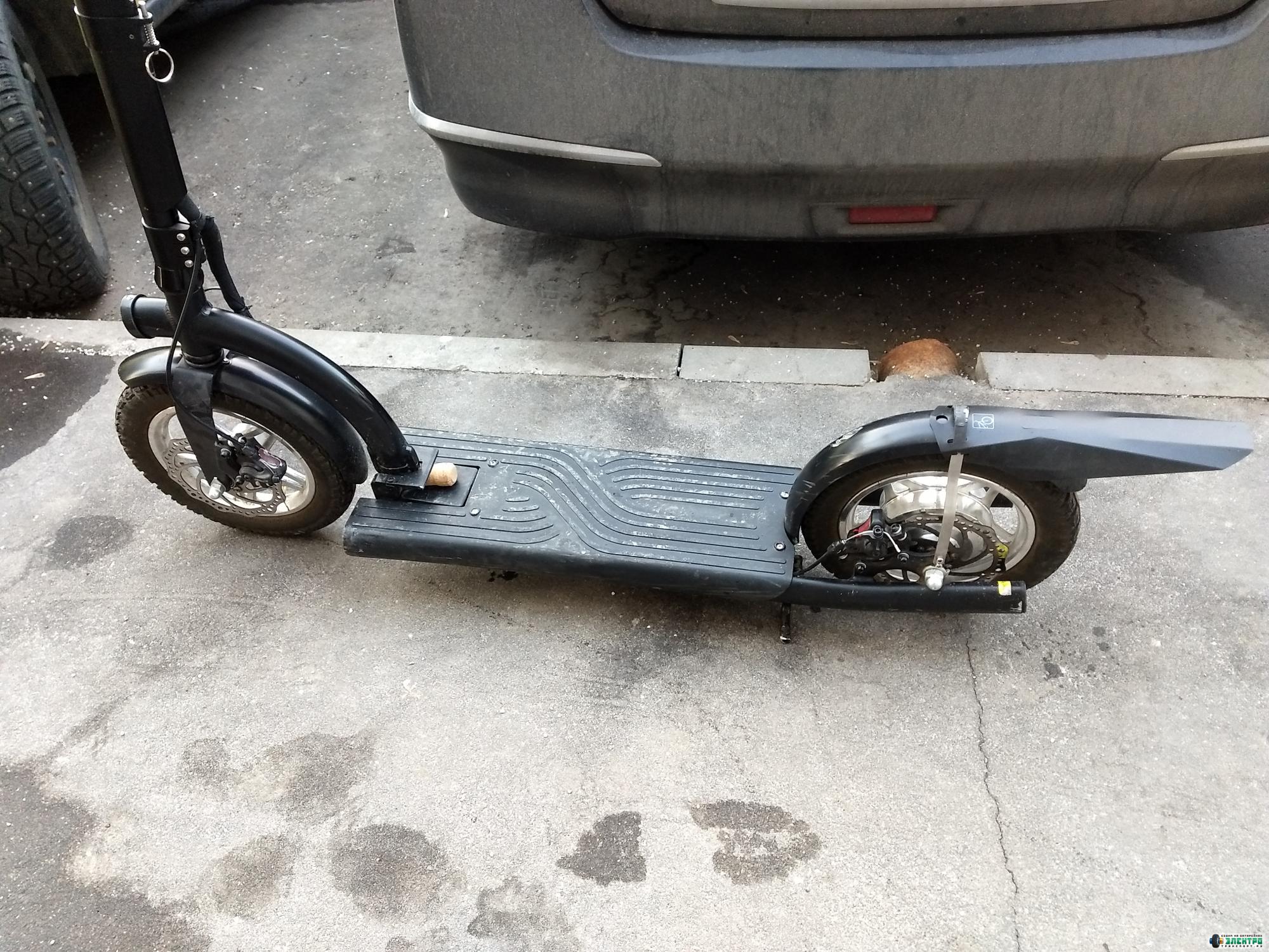

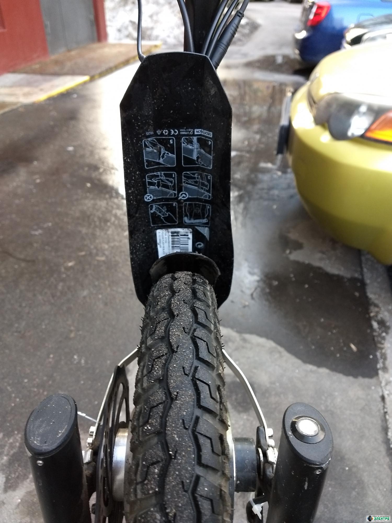

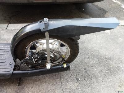

Ну вот и состоялось открытие сезона...
Подлатанный мой амперцикл снова в строю и даже лучше, чем прежде...
Небольшая доработка крыла заднего колеса как никогда актуальна ибо ручьи и лужи кругом... Купленный в прошлом году в Декатлоне кусок пластика идеально вписался между крылом и металлическим хомутом, держателем крыла, и не менее идеально защитил мои спину и штаны от брызг и грязи)))
Впрочем, смотрите сами...

[user]Йожык®[/user], выглядет конечно страшно, но главное выполняет свою функцию:)

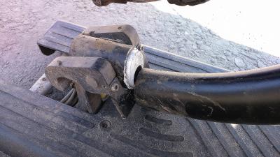

Друзья, состоялся первый выезд сезона!  :run: Море положительных эмоций) :mus: Через 5 км спокойной езды (никогда не прыгаю, вешу 80кг.) рама сложилась пополам :-D. Пробег на этот момент составил 600км (один сезон). А я все думал насколько его хватит... Обратился по гарантии в "Одно колесо"... Жду.. Запчасти рамы то хоть есть под него, или только варить? Там метал стремный какой то... %-)

[user]Nofate[/user], хреновая тенденция. Видимо это слабое место этого еката. Хотя другие вроде ездят. Я просто прошлый сезон почти не катал и общий пробег меньше 100 км. Тоже что ли готовиться в будущем к такому? Или это просто попался брак. Самое главное что бы без последствия для здоровья.

Да, хорошо на скорости 10-15км/ч сложился. Это место работает "на излом". Гуся стоило делать из более прочных материалов если заявлена нагрузка 100кг.

А можно ли превентивно усиливать данный узел? Уже третий случай в топике если не ошибаюсь

Ну я точно знаю что лось один ездит 120 в номинале, так сказать вес в трусах.
Часто в Сокольники заезжает к нам...
У нас есть в наличии черная рама как запчасть.. но она не гарантийная..
Лучше сваркой усилить все же...
Видимо единичный брак... так как бобышка в трубу запрессована правильно..

    Мое мнение что самокат в данном конструктивном исполнении не выдержит длительную эксплуатацию с массами около 100кг (80человек+одежда+рюкзак). Конструкторы погорячились заявив 100кг для силумина(?) да еще с таким узлом напряжения в раме. Гусь менять на сталь. Пробег моего был 600км на момент поломки. Посмотрим многие ли доживут до 1000км.

Сваркой будет не красиво. Все же этот самокат покупался еще и за его красивый внешний вид :-)
