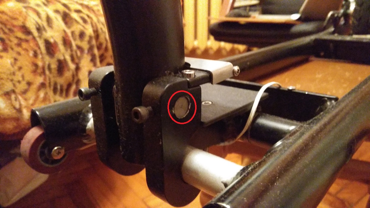

Приветствую!
Продать самокат не получилось, занялся глубоким апгрейдом.
Силами специалиста сделал надпилы на оси складывания, чтоб точно не вылетала и соответственно более длинные болты:
rin1979
[user]diamondback[/user],  а можно по-подробнее, что это за проблема? Я наверное пропустил.
diamondback
Приезде выскакивает ось из узла складывания (вроде не только я жаловался). Китайцы туда закрутили малюсенький винтик и только на одном крюке механизма.
Я изначально его заменил на болт четверку и сделал такой же на втором крюке.
Но коли уж зима период больших доработок - попросил знакомого мастера сделать ответную часть на оси, чтоб уж совсем не было шанса вылететь
Витёк72
[user]diamondback[/user], ты прям кардинально к делу подошел:)
Мне хватило простой протяжки родного фиксатора.
