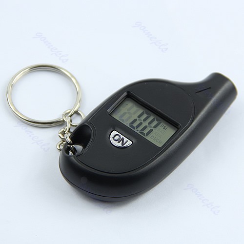

Цитата: Mystic Traveller от 09 Сен. 2018 в 21:58в последнем номере "За Рулем" тест 14 автоманометров, цифровых и аналоговых - их выбор - Манометр AIRLINE APR-MD-06,
Чем этот манометр лучше других 13и? На официальном сайте и в Плеере он стоит >650. За 600 руб а В Ашане можно купить 12 V компрессор, с механическим манометром, и вилкой в прикуриватель (12 V блок питания, если ещё у кого-то нет, стоит 150 р).
Механические манометры на Али <40 р, электронные от 190, с доставкой. Типа этого.
Я почему-то уверен, что у этого и Airline одинаковая начинка. Кто-то ввёз в страну партию манометров и пропиарился, чтобы лучше покупали. :-)
Да, есть у меня такой, измеряет норм, но после покупки аккумуляторного насоса (с манометром же) я им не пользуюсь.
Погрешность измерения давления в шине не так важна. Достаточно запомнить диапазон измеренных значений давления, при которых езда комфортна. У меня этот диапазон от 3.0 до 3.7 кг/см2. Лично я не вижу смысла переплачивать больше чем в 3 раза.   :pardon:

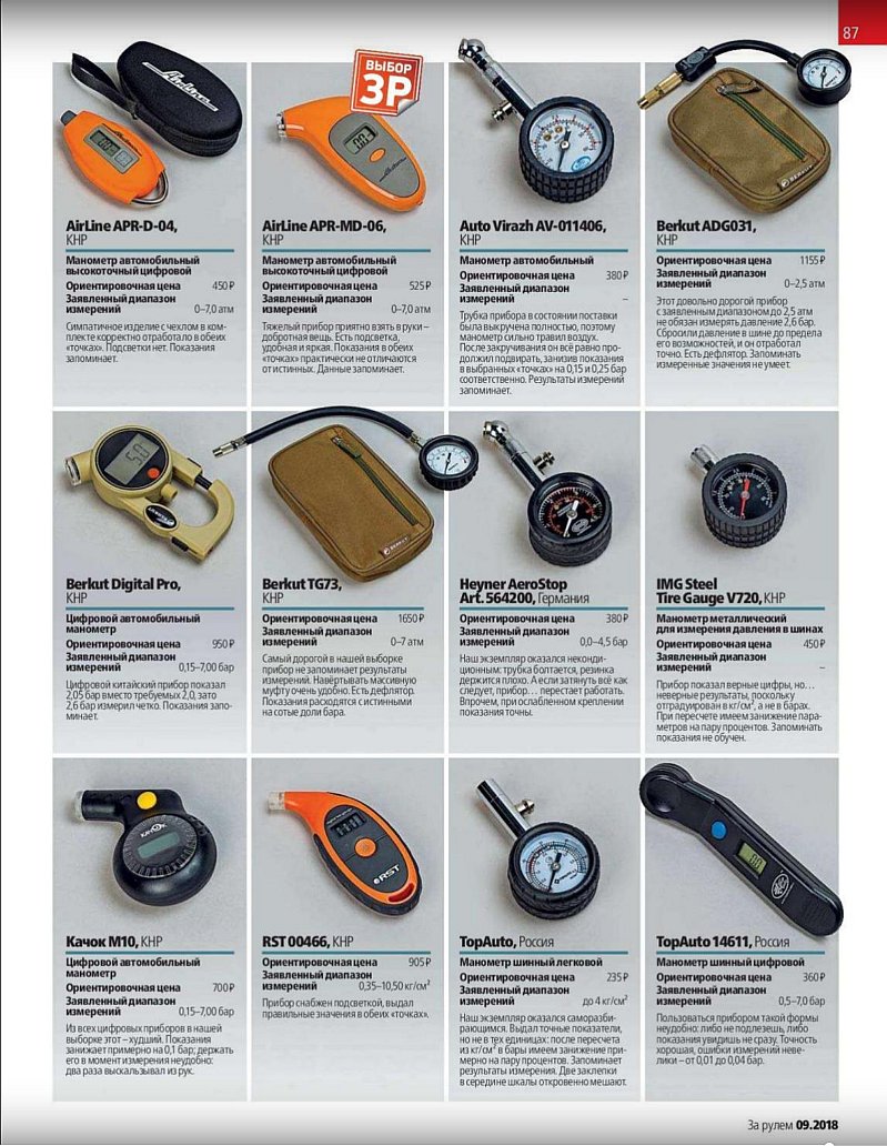

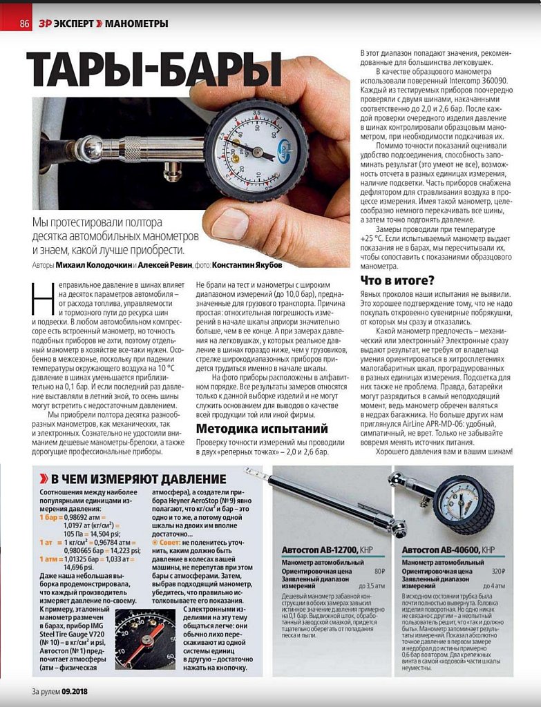

kvlad65
Цитата: Mystic Traveller от 10 Сен. 2018 в 01:12Автожурналы я читаю в бумажном виде, когда последний номер появляется у них на сайте - без понятия.
Я это сделаю за вас. :)

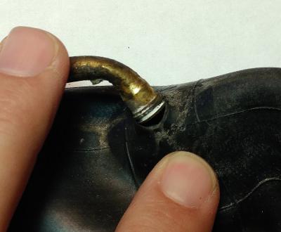

Цитата: LEE4ER от 10 Сен. 2018 в 21:51для "аварийного" случая он хороший и удобен своими габаритами, а для "повседневности" я бы его использовать не стал
Что-то я себе представляю аварийную ситуацию вот так  :-D :
Тут уже никакой насос не поможет. Только хватать колесо в охапку и тащить до общественного транспорта, оттуда домой или в сервис (кому как) для ремонта или замены камеры.
В нормальных условиях, дома, я предпочитаю качать электрическим насосом (у тебя, вроде, видел такой же, где-то на видео), с отсечкой при достижении установленного давления, и делать это приходится достаточно редко. Если я обнаружу дома, что колесо спускает, то никуда на нём не поеду, если в пути, - гортранспорт, дом, ремонт. Возить постоянно даже маленький насос, в надежде что он когда-нибудь пригодится, а если пригодится, подкачивать им каждые полчаса? Ну, не знаю.  :pardon: Этак можно и запасную камеру с набором инструментов постоянно с собой возить, для разборки и ремонта колеса в полях.
