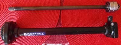

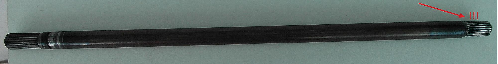

Добрый день уважаемые форумчане!Прошу дать совет по решению такой механической проблемы...Велу 3 года,пробег более 20-ти тыс.км.За 25 км от дома стали прокручиваться педали,при этом скорости на планетарке переключались как обычно и на нее я не грешил,тк хруст был в районе каретки.На месте разбирать не стал,доехал до дома на моторе.Снял заднее колесо,покрутил педали - шестерня закрутилась,поставил колесо обратно - и колесо тоже закрутилось от педалей!Чудо какое-то!Поехал протестить этот "глюк" и на 6-ом км опять прокрут(даже на вывешенном колесе не крутит)Опять поехал домой и решил разобрать кардан в первый раз,до этого никаких ремонтов не делал...Достал вал и 2 шестерни на концах,на одном из них и был прокрут вал-шестерня,причем тут и посадочное место короче на 6мм,чем возле каретки.Оказалось причина в "сносе" шлицов на валу и шестерне,а временный захват появлялся из-за того,что вал на 5-6мм "плавает" по шлицам туда-сюда между двух шестеренок и когда полностью входит в изношенную, то захват появляется снова.Почему так сделано.. :bn: Позвонил в велобиг - сказали запчастей нет,написал производителю карданов(Sussex) - тишина,да и ждать долго и стоит 100 баксов(кардан в сборе)...
Вот и думаю как теперь отремонтировать,может заварить сваркой одну сторону "вал -шестерня",как считаете? и ждать когда накроется другая  :-)? А то без педалей скучновато :-) Картинки...

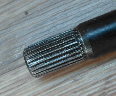

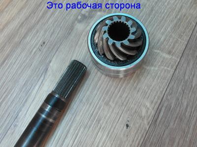

Это изношенная сторона вала и большой шестерни

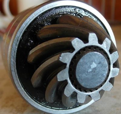

[user]ShorCann[/user], Зубья в зацепление входят если задвинуть вал в большую шестерню до упора (вот и появлялся захват временно),но это не надежно,тк вал может обратно вернуться и прокрут останется....
Если разобрать и подвинуть шестерню шайбами,то увеличится размер кардана и он вытолкнет одну сторону планетарки в перекос и сама шестерня по шлицам уйдет и попадет на место где и был прокрут.Прокрута нет когда вал полностью заходит до упора в большую и одновременно выходит из малой шестерни,но это место где-то 3-5мм и его тоже "снесет" за поездку.Т.е. проблема в шлицах(как их "законтрить"),прокрут идет даже если крутить в руках.
[user]ShorCann[/user],да провернуло пару вал-шестерня...Вал если в руках перевернуть,то захват есть,но это не надолго,да и не перевернуть его под установку в таком варианте из-за проточки под первый подшипник малой шестерни...Вот и думаю,что если заварить? (Тогда уже будет не разборная конструкция с одной стороны)

[user]Василий22[/user], есть радикальный вариант. Только нужно понимать, что этот узел потом под замену.
Вставить вал на место и проварить стык с шестерней...

Перед сваркой лучше на валу снять фаску сторца (2-3мм), и варить прям в это углубление.
Варить полуавтоматом (от электродной толку не будет). Лучше варить с перерывами, сделал провар 5-7мм, дай остыть, затем еще. Так больше вероятности, что подшипник и его сальники не сгорят.
