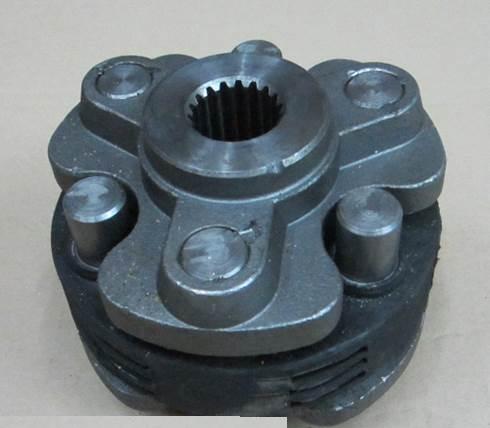

Цитата: PACIFIST от 17 Июнь 2016 в 14:30
Скорее всего не будет. Насчет теслы и лексуса не знаю
ну про теслу в ютубе можно глянуть, в Питере мальчишки чинили
а лексус, у нас во дворе катается, с такими-же звуками как у меня,
я тока по этому знакомому щелчку и понял , что он электрический или гибридный , наверное
Цитата: _claw от 17 Июнь 2016 в 16:22
такого типа муфта применялась, дай бох памяти, в приводах на одном из лотусов. ресурс крайне низкий. умирают быстро
я о кинематической схеме говорю, для смягчения нагрузки вариантов муфт масса,
в болгарском тельфере
30 лет работает и ни чего и дрожания вроде на троссе нет,
а в классической жигулевской, что на картинке выше , на пол года не хватает, факт
_claw
в тельфере, в системе хода, нагрузки и обороты не те. вот и ходят долго
