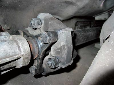

а на "Весте", ну или в будущем , узел двигатель-редуктор, с резиновой буфер-муфтой будет ?
или как здесь ?
слышал на тесле и лексусе после 12000 стук тоже появляется или он не критичный ?
или как здесь ?
Скорее всего не будет. Насчет теслы и лексуса не знаю
LICC
Вариант с демпфирующей муфтой довольно спорный. Я проводил тесты с такой муфтой - в моторе-контроллере возникают колебания и машина на старте неуверенно трогается при большом моменте на моторе, возникают рывки и неприятный призвук. Испытания проводил на контроллере Куртис и моторе 200НМ.

такого типа муфта применялась, дай бох памяти, в приводах на одном из лотусов. ресурс крайне низкий. умирают быстро
