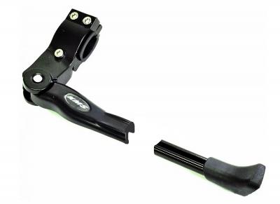

Усилить стандартную, ещё продаются мощные для тяжёлых эл.велосипедов, как на этой странице https://electrotransport.ru/index.php?topic=23009.288

такая же беда была, отвез вел знакомому сварщику, тот усилил пятак, на который опирается подножка, и усилил место сгиба, приварив вовнутрь металлическую пластину. Вот и вся недолга. Раньше лиспаед трепетно устанавливался на подножку, и руки медленно убирались, сейчас просто бросаю вел на подножку и хоть бы хны.

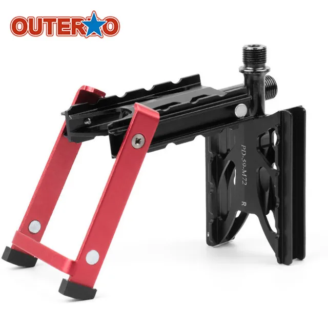

Друзья, а вот такую вот штуку кто-нибудь пробовал? Как оно себя поведет?
- Это просто педали, но в одной из педалей устроено что-то вроде выдвижной подножки! Я такую приблуду нигде не видел раньше. У меня байк очень нестандартную раму имеет:
-двухподвес, электрифицированный естесственно. Оттого он тяжелый. И перья "маятника" не квадратные, не овальные и не круглые - пятиугольные! И при этом очень толстые. Ни одна подножка не подходит!

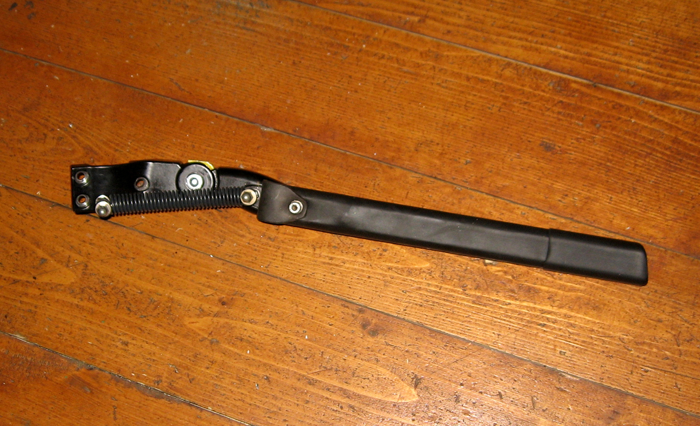

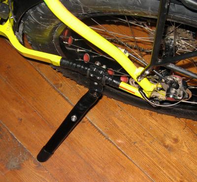

Поделюсь своим опытом. Даже не знаю как это и обозвать - то ли доработки покупной подножки, то ли изготовления подножки на ее основе. Скорее второе.
Подножку-то приобрел сразу, когда купил фэт, т. к. куда же без нее. Он тогда был педальный, а масса Инобайка всего 14 кг., как у советского "ХВЗ", и проблем с ней не возникало. Тем более что подножка довольно мощная (фото из Сети):
А вот после прививки электробешенства кое-что пошло не так. Подножку я в свое время немного дорабатывал - поставил более толстый болт фиксации раздвижной ноги и зафиксировал им выдвижную часть намертво, т. к. ее пришлось при колесах 26 и резине 4.9 выдвинуть почти на максимум, из-за чего она сидела в основной неплотно, держась почти буквально за кончик, и началось расшатывание. Подножка алюминиевая, и вот аккурат по этому увеличенному отверстию под болт она однажды и дриснула. Начал искать новую, но как-то ничего интересного и удовлетворяющего одновременно всем требованиям в интернет-магазинах не нашел. В т. ч. стальных например с креплением на перо, что при моей конструкции рамы было обязательным условием - в вилке заднего колеса рамы Ино крепление для подножке не предусмотрено. Алюминиевые же как правило хлипкое УГ, которое непременно сломалось бы еще быстрее моей.
В результате было решено подобрать подходящую трубу, желательно не только прочную, но и легкую, и сделать из нее своего рода протез, отпилив уже ненужный обломок и оставив только шарнир с частью "мяса" основной части подножки, на которую можно было эту трубу и насадить.
Удачным донором для этого дела оказалась алюминиевая ручка раздвижного садового кустореза.
https://cnwd.ru/image/cache/catalog/product_images/suchkorez-46011-400x400.jpg
Она трубчатая, но не круглая в сечении, а сплюснутая, сечение прямоугольное со скругленными углами. Потому села на культю подножки очень плотно, после чего была зафиксирована 2 болтами. Основной М8 и дополнительный М5. Отверстия под болты резьбовые, с обратной стороны основной болт дополнительно зафиксирован гайкой. В нижнюю же часть трубы-донора вставил подвижную часть исходной подножки вместе с пластиковым "копытцем" и также зафиксировал болтами. Снаружи все это дело, не мудрствуя, обтянул термоусадкой.
Труба от ручки сучкореза очень прочная, с доп. ребрами жесткости и притом легкая, и отлично держит изрядную массу электрофэта. В таком варианте проездил достаточно долго.

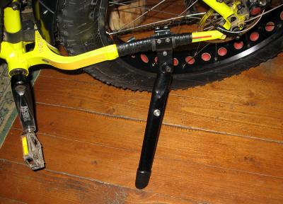

Но далее пришла очередь шарнира. Конструктивно он сделан неплохо, однако со временем разбалтывается, в сочленении появляется люфт, и велосипед уже стоит не под тем наклоном, который исходно выбирался при подгонки длины трубы - напомню, подножка ведь не регулируемая. Изначально ось шарнира выполнена в виде большой заклепки, обычное дешевое решение. Поэтому ее, само собой, после разборки шарнира пришлось упразднить, и заменить мощным болтом М8 со шлицом под шестигранник + гайка.
На рисунке схематично показан шарнир. Вариант 1 - исходный, на заклепке. Вариант 2 - после доработки вместо нее установлен болт М8 с гайкой, а зазоры, чтобы выбрать люфт и исключить разбалтывание на будущее, выбраны ремонтными шайбами из износостойкого пластика. Кроме того, немного усилена пружина поджима (на рисунках не показан), который фиксирует подножку в обоих положениях.

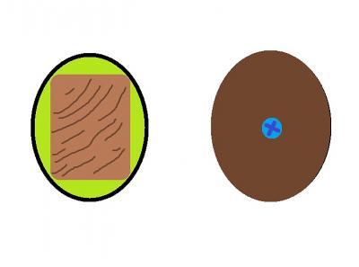

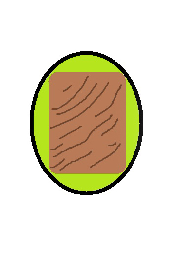

Ну и наконец опорная точка подножки, условно обозванная "копытцем". В штатном варианте это копытце пластиковое и довольно быстро стирается. Иногда такие на асфальте даже протираются до дыры. У меня как писал выше это копытце было взято от исходной подножки и тоже со временем сточилось очень сильно. Решил и его заменить. Сделал так - насадил на нижнюю часть подножки ("протеза"-отрезка трубы) муфту, сделанную из водопроводной ПНД-трубы.
https://fwater.ru/upload/iblock/2e0/18749.jpg
Материал сам по себе очень прочный, т. к. должен выдерживать и большое внутреннее давление, и морозы, и УФ-излучение. Внутренний Ф этой трубы был несколько меньше наружного ручки от сучкореза, потому аккуратно подогрел пластик горелкой, в результате чего копытце после охлаждения оказалось зафиксировано очень плотно и не потребовало доп. крепежа. Далее столь же плотно "интегрировал" в него небольшой брусок, сделанный из дуба, который зафиксировал через металлическую часть подножки поперечным саморезом. Если смотреть с торца копытца, это выглядит так:
Полость вокруг бруска внутри копытца залил эпоксидной смолой с наполнителем, после чего закрыл вырезанным по окружности кружком из кожи (вороток, толщина прим. 5 мм.), которую приклеил на цианакрилате и окончательно закрепил саморезом с головкой впотай.
Почему именно кожа, можно обосновать. Это очень прочный и износостойкий материал, в таких делах он гораздо практичнее пластика. Истереть такую "набойку" даже нарочно и даже об асфальт - это нужно немало времени и трудов: не забудем, что подметки раньше делали именно из кожи. Кроме того, и заменить ее при надобности новой несложно. Единственное условие хорошая защита от влаги и как следствие коробления, здесь пригодилось несколько обувных средств, в частности качественная обувная пропитка с красителем. Сверху все закатал в Т-усадку.

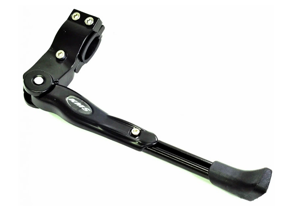

В результате - своей подножкой "ручной работы" доволен и никакую другую уже искать не хочу. Возможно мой опыт кому-то сгодится, т. к. исходная подножка продается во многих магазинах, стоит умеренно и хорошо подходит в качестве донора под переделку для не самого легкого электровелосипеда.

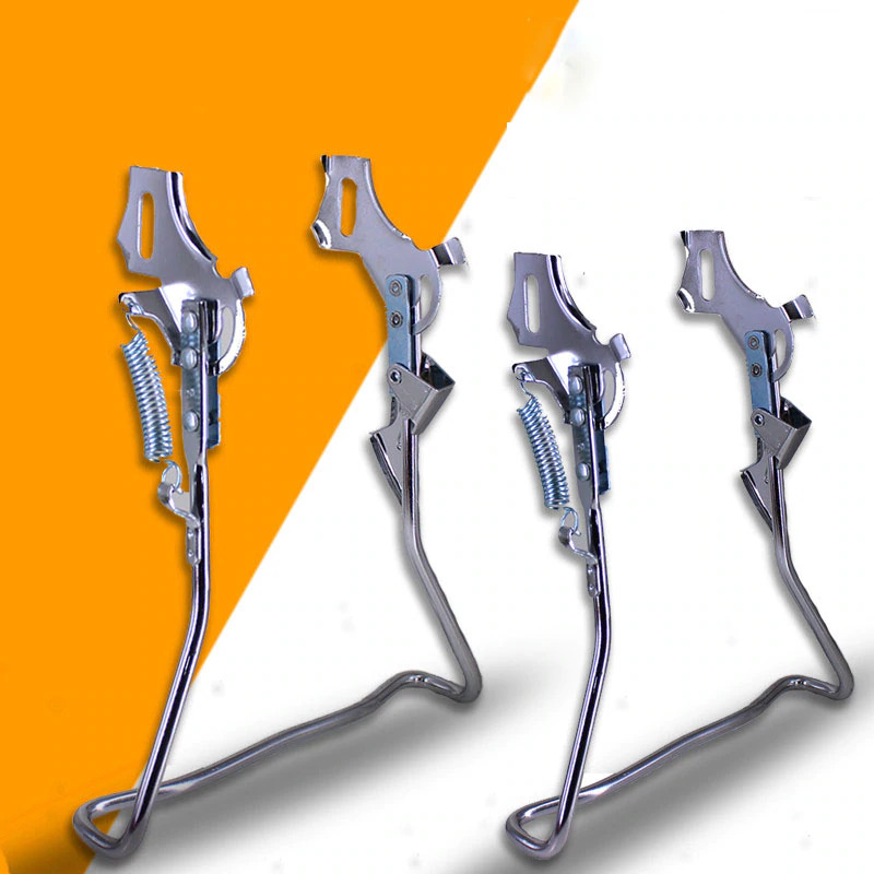

Jones
Сейчас нет нужды что-либо колхозить, ломать кусторез и обматывать раму  изолентой.  На али и на ozon продаются готовые подножки специально для тяжелых электровелосипедов по той же цене, что и для обычных.
Вот пример для больших колес
https://aliexpress.ru/item/1005003780826412.html
и для маленьких
https://aliexpress.ru/item/1005003784208376.html
Если посмотреть на фото готовых китайских байков, то такие там и будут стоять. Они достаточно прочные и кондовые.

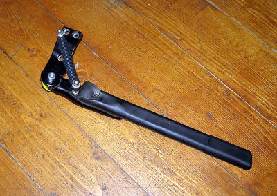

Фабула: приобрел вторую такую же подножку, и довел ее до совершенства. Практически до идеала, можно сказать :) Офигительная вещь получилась для электровелосипеда с классической рамой, но не самой малой массы.
Сделано было следующее. Во-первых, опять-таки была усилена стойка - штатная выдвижная короткая "нога" упразднена и заменена дюралевой трубой, привинченной двумя болтами М8 внакладку к основанию. Во-вторых, упразднена ось-заклепка, и заменена осью из болта М8. В третьих, доработан подпружиненный пластиковый толкатель, расположенный внутри неподвижного основания (которым подножка крепится к раме): между ним и приливом, фиксирующим подножку в обоих положениях, была установлена П-образная прокладка из нержавеющей пластины. В четвертых, между крайним витком пружины и донышком этого толкателя вложена стальная шайба: обе этих меры предотвращают износ пластикового толкателя с обеих его сторон. В пятых, сразу, не дожидаясь перитонитов, в зазор между откидной частью подножки и основанием была установлена пластиковая шайба, выбирающая конструктивный люфт. Ну и в шестых - самое вкусное и полезное: поскольку при плотной, безлюфтовой посадке подвижной части шарнира в неподвижную мощности штатной, внутренней пружины уже не хватает - была установлена дополнительная, наружная, кажется от троса сцепления ВАЗ или подобная ей, закрепленная концами на двух скользящих втулках. Приспособа работает и выполняет свою функцию просто отлично - уверен, ни один идейный рукожоп, норовящий тыкнуть в меня ссылками на стоковые поделия, такой надежной и удобной велосипедной подножки и в глаза не видел, не говоря уж о том, чтобы использовать ее самому :)
