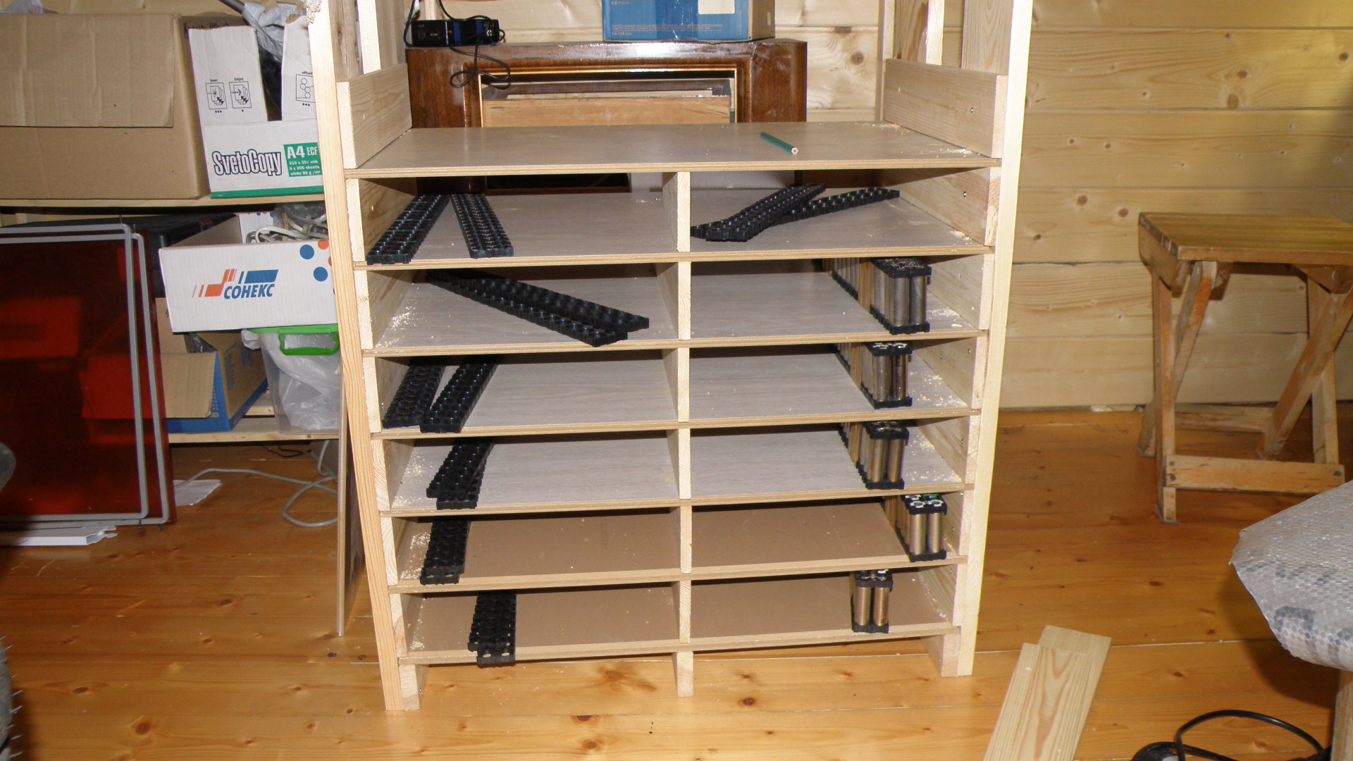

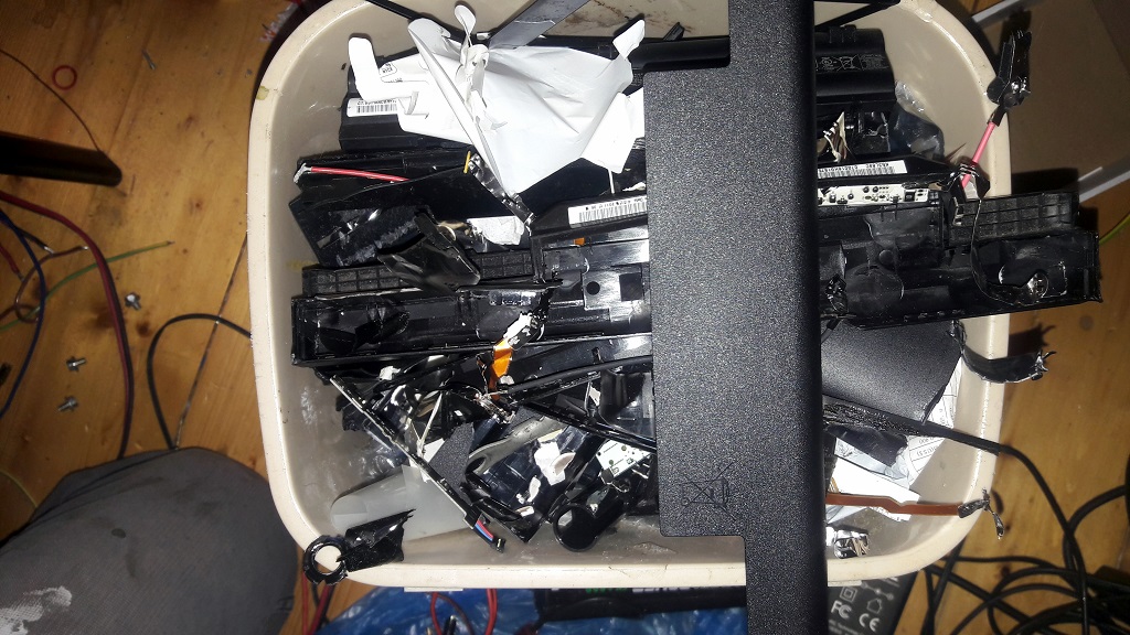

Решил разобрать КУЧУ ноутбучных АКБ и сделать из них БАААЛЬШУЮ батарейку.

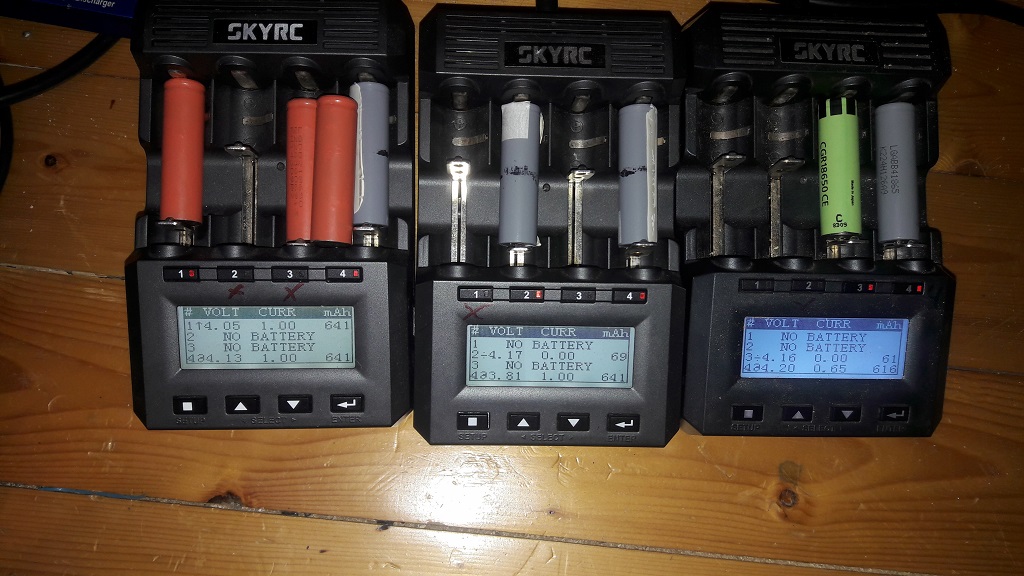

С НГ тестировал банки. Стоимость зарядников компенсировал продажей нескольких партий оттестированных банок.

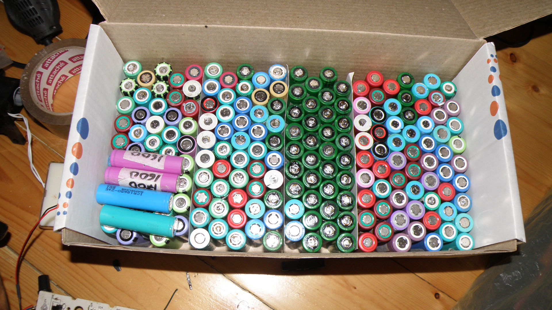

Получилось -
Это только одна из 4-коробок.

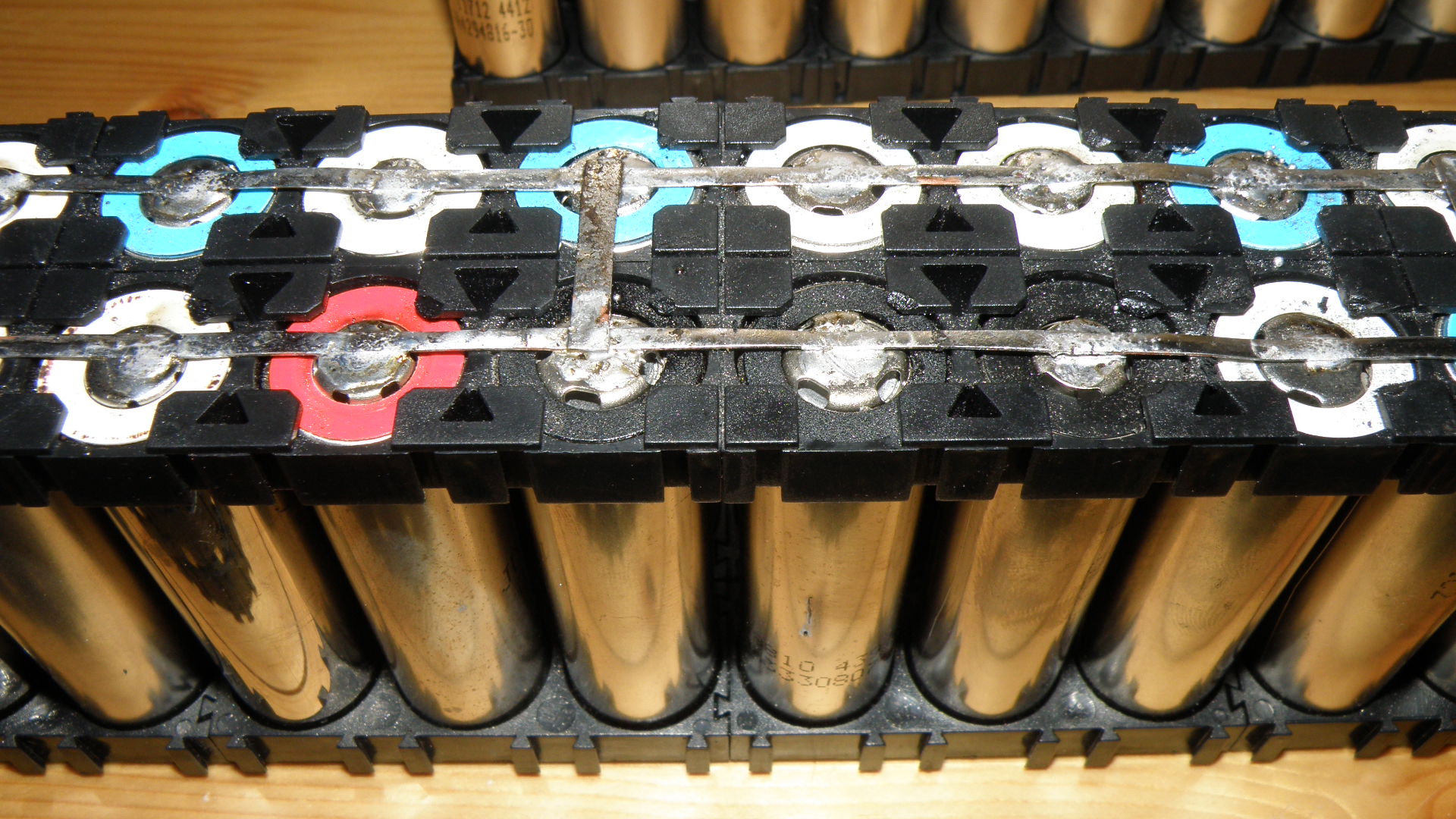

На Алиэкспрессе закупил сепараторы и начал сборку блоков -
Сборку производил пайкой. Так привычнее и ремонтопригодно.
Дальнейшие события буду выкладывать по мере продвижения проекта.

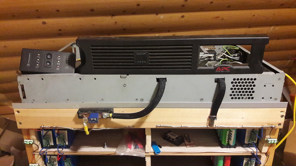

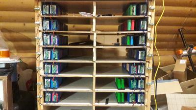

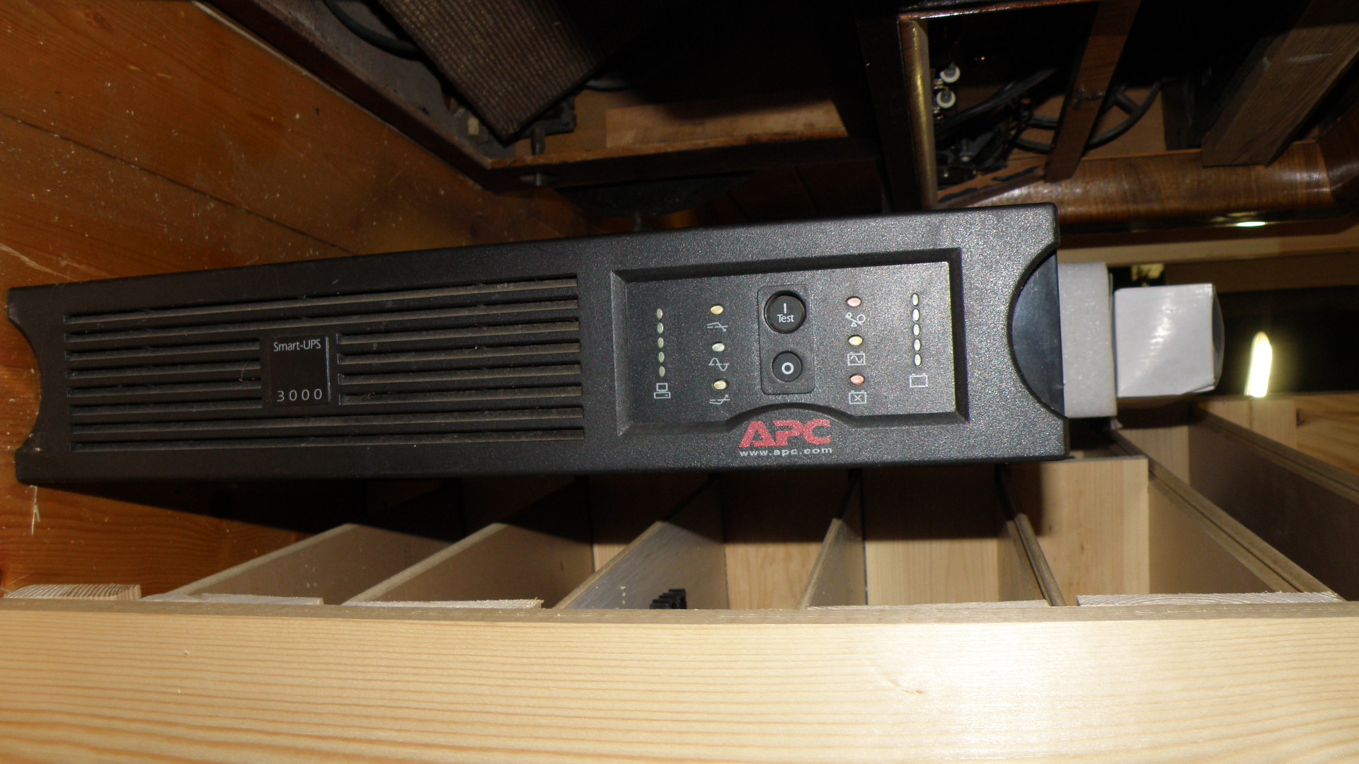

Продолжаю собирать ящик для аккумуляторов.
Над ним будет стоять 4-х киловатный инвертер.

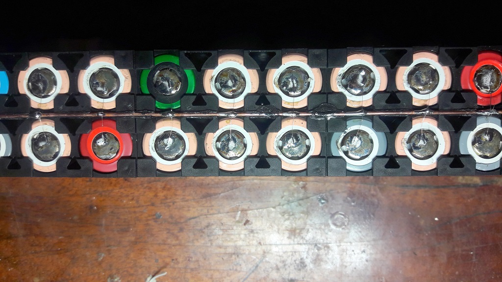

Ну вот, начались длинные зимние вечера, потому продолжим тему большого аккумулятора для дома.

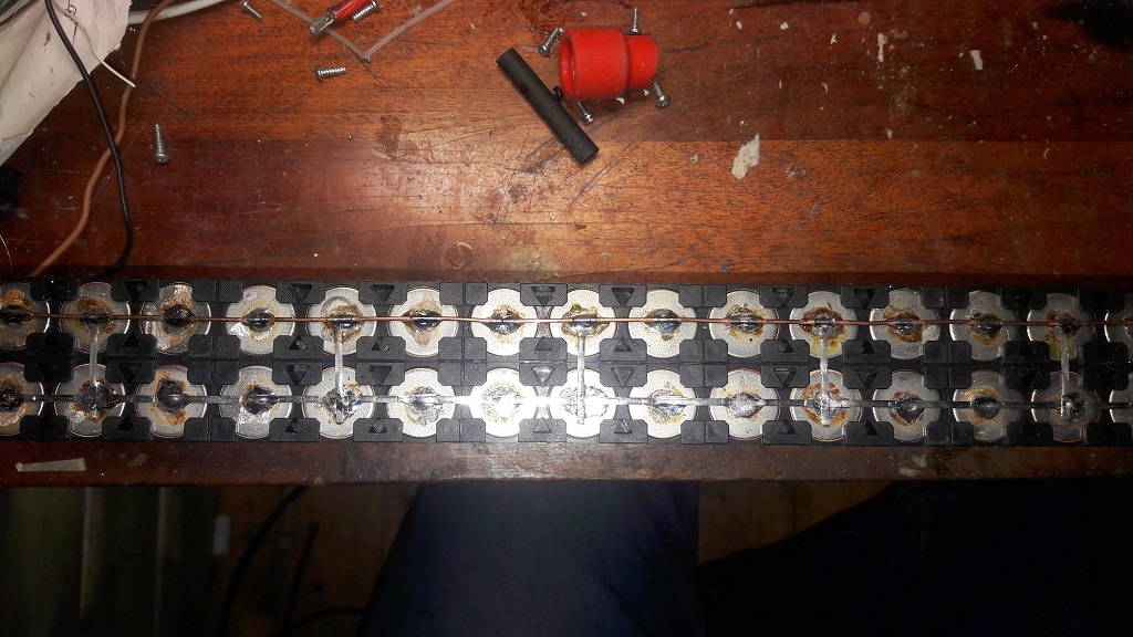

Процесс сборки выглядит так:
1. Разбираем большое количество старых ноутбучных аккумуляторов.
2. Дефектуем их по остаточной ёмкости.
Все, кто ниже 1Ач - в переработку.

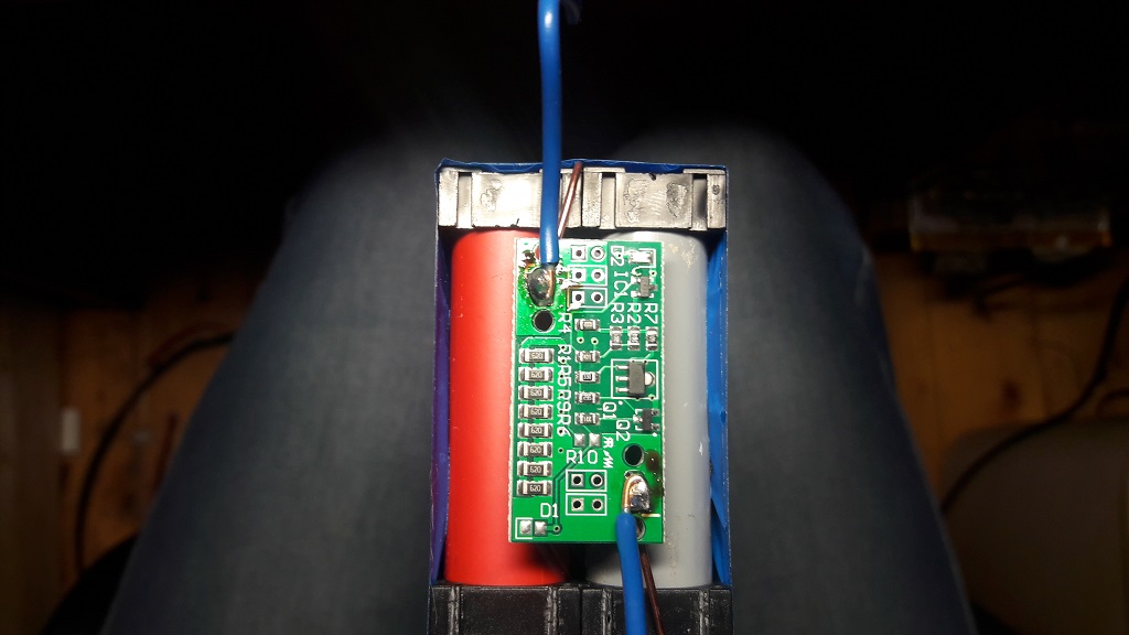

3. Собираем 36  элементов в сепаратор, зачищаем и залуживаем.
Пропаиваем нижнюю сторону (минус).
4. И верхнюю сторону. (плюс)  Толщину соединительных проводников выбираем
опытным путём. Они должны перегорать при КЗ элемента.
5.  Заматываем скотчем и припаиваем балансир.
6. Запихиваем всё это дело в коробку и припаиваем шины.

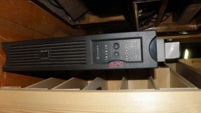

7. Подключаем через 100А предохранитель к APC3000.
Одна сборка выдаёт 70Ач - 80 Ач.
Сейчас собрал конфигурацию 150Ач х 48 Вольт = 7 КВт
Позже поставлю второй такой-же APC. Они дешёвые и хорошо тянут заявленную нагрузку.
В связи с расширением батареи прошу дарить мне или продавать за не дорого старые ноутбучные батареи 18650.
Ну или подуставшие транспортные.

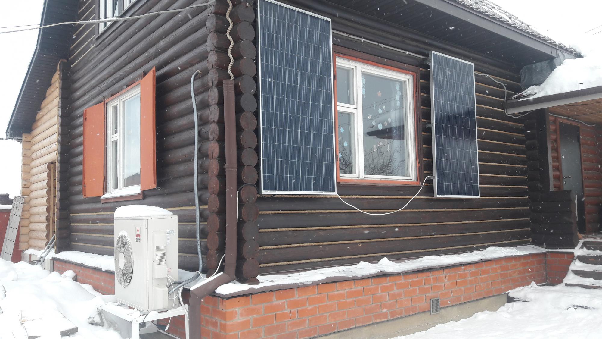

Поставил на первый этаж тепловой насос.
На стену повесил 2 х 300 Ватт панели со своим инвертером.
Выработка пока совсем копеечная. Ждём солнца.
Позже повешу ещё две панели на утреннюю сторону.
Ракитин Алексей
Добавил ещё две панели с инвертером 600 Ватт.
