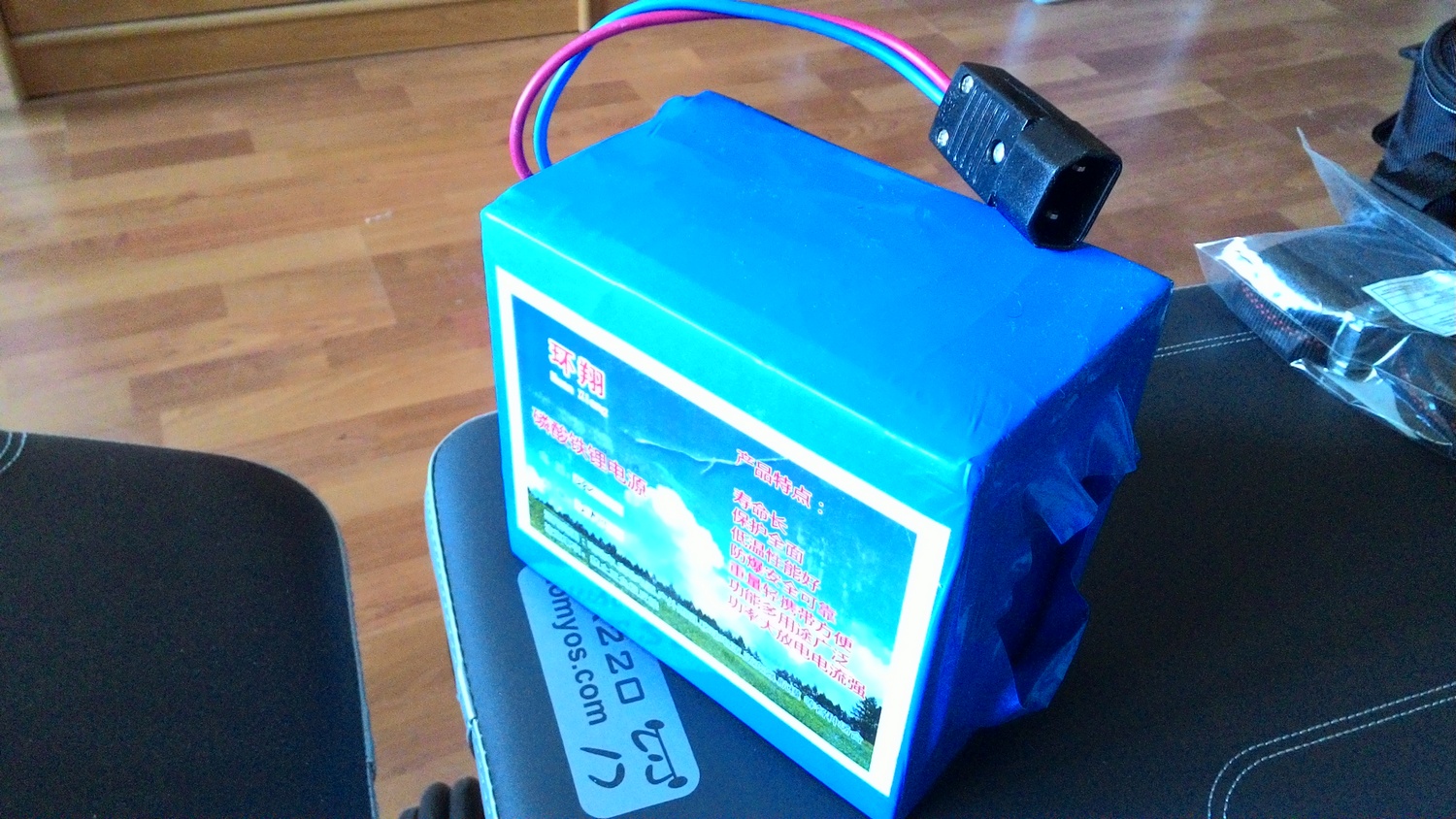

Добрый день.
Недавно приобрели два аккума 48V 12AH для наших первых электровелов (1000Вт). При заказе на сайте продавца (Россия) указано, что это LiFePO4. Когда получили аккумы по почте (ждали месяц) вызвал сомнения их маленький вес, а именно 3 кг весит каждый. Размеры аккумов 16х10х14 см. Появились сомнения действительно ли это LiFePO4 т.к. судя по инфе в интернете такой аккум должен весить не менее 5 кг. Вопрос в том, делать ли претензию продавцу и пытаться вернуть товар или все нормально (обмана нет) и можно ставить на элекровелы и кататься. Как можно проверить емкость аккума и то что он действительно LiFePO4? Мы хотели купить именно LiFePO4 т.к. они более бесопасны чем литий ионные и держат ток при низких температурах. Как прочитать, то что на них написано по китайски?
Спасибо.

Замерьте напряжение при полном заряде на акуме и желательно при полном разряде. Или на выходе зарядного устройства.
yurgen
[user]Slider[/user], не факт что это даст результат, можно подогнать пороги зарядки , БМС  и количество ячеек так , что не поймешь что внутри.
На мой взгляд точнее картину можно увидеть при разряде аккума стабильным током , по кривой падения напруги.
Они очень разные у лифера и липо

[user]v-dm[/user],  зарядите акум до 58.4 в (полный заряд). Разряжайте обычной лампочкой 100-200вт, контролируя напряжение. .Если за первых минут 10-20 напряжение упадёт до 54 приблизительно, а дальнейших несколько часов будет держаться на уровне 53-52 - это лифер. Если на протяжении всего времени разряда (и в начале в в конце) будет падать постоянно и приблизительно одинаково за одно и то же время - это ионки (полимеры)
v-dm
напряжение при полном заряде = 58.2 В.
Лифер разве может весить 3 кг при емкости 12 Ач?

Относительно веса аккумуляторов.
Обратите внимание, что у типовых форм-факторов аккумуляторов например 18650 или АА, ёмкость может отличаться в разы. Но достаточно сравнить по весу хорошие и плохие аккумуляторы, сразу видно- плохие меньше весят. Объяснение только одно- мясаактивной массы не докладывают.
Возможно, у Вас как раз такой случай. С продавцом надо вести спор на тему "не соответствует описанию".
Надо мерять остаточную емкость по известным методикам.
Также замерить просадку напряжения на заявленном макс. токе, обсудить ее в теме.
Если эти показатели в норме, а разрядная кривая  (и пороги) соотв. ЛЖФ, то довольно глупо предъявлять претензии продавцу из-за того, что он продал товар лучшего качества чем обещал.  ;-D
Отвечая на вопрос о 3кг, то ответ простой - не может. :-\
У ЛЖФ энергоемкость не превышает 130Втч/кг., это, примерно, и есть 4,5кг для батареи 576Втч.  ;-)

mr.Dream
[user]v-dm[/user], если за час упало до 57,7 - то это 14s ионки/полимеры. Не может лифер стравив 5% держать 3.6в на банку.

Wayfarer
14s li-ion это явно.
Еще две странности:
- вес очень маленький относительно объема, я прибросил плотность около 1300 кг/м3, у моего лифера около 2000, литий ион должен быть схож, наводит на мысль что там внутри много свободного места. Если вскрыть корпус то я уверен, общественность узнает много нового о китайском методе сборки акб батарей.
- разъем не потянет 1000вт, у меня на 350вт такие подплавлялись.
Два провода всего - значит БМС симметричная, что дороже чем ассиметричная - странный выбор для дешевой батареи. А может ее там вообще нет?

по цене тоже подозрительно. ну не может лифер 48в 12 ач стоить 19500р никак :-D  по цене-это дешевый литий-ион.
вес 3кг у такой батареи лифера никак не может быть,это однозначно,так что похоже на обман.
неоднократно встречал батареи у которых на корпусе написано LiFePo4,а внутри пакеты Li-Po или Li-ion ноутбучные банки :ireful:
цена настоящего лифера такой емкости 25(самый низкокачественный)-35(получше) т р в синем скотче. в корпусе на салазках и того дороже..
