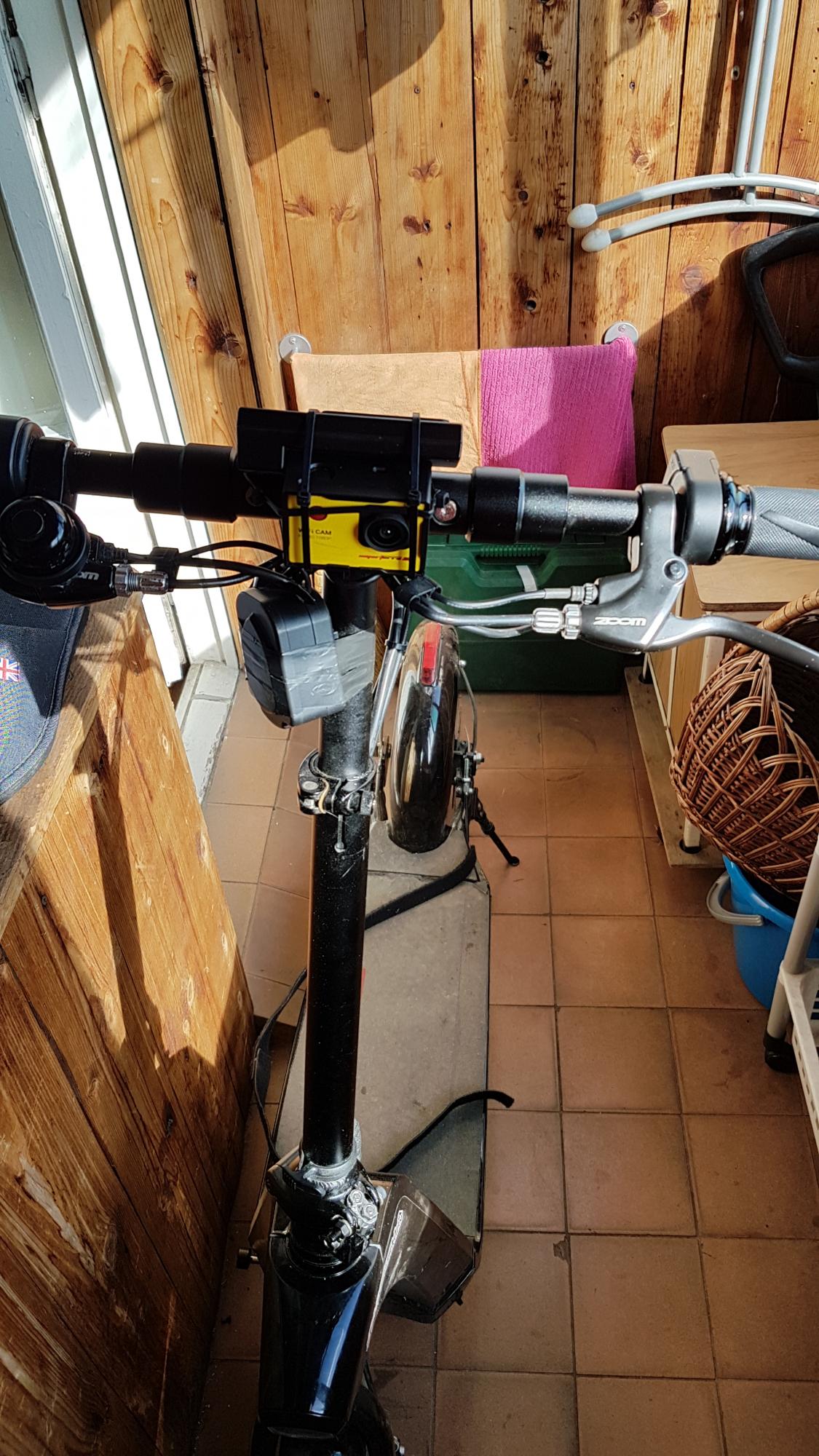

[user]AgipTM[/user], да в принципе нормально все видно. Даже номера машин читаемы. Нахаляву то пойдёт  :-)
Добавлено 14 Июнь 2017 в 16:46
Я так понял, камеру на руль приделал.
LIKON 1201 350Вт фиолэтовый
AgipTM
#559
[user]Витёк72[/user], ага на руль... пробный выезд был на изоленте.. прям под бортовым компом там выемка есть,  идеально помещается... даже крепление мутить не хочу.. сейчас на стяжки переделал )

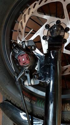

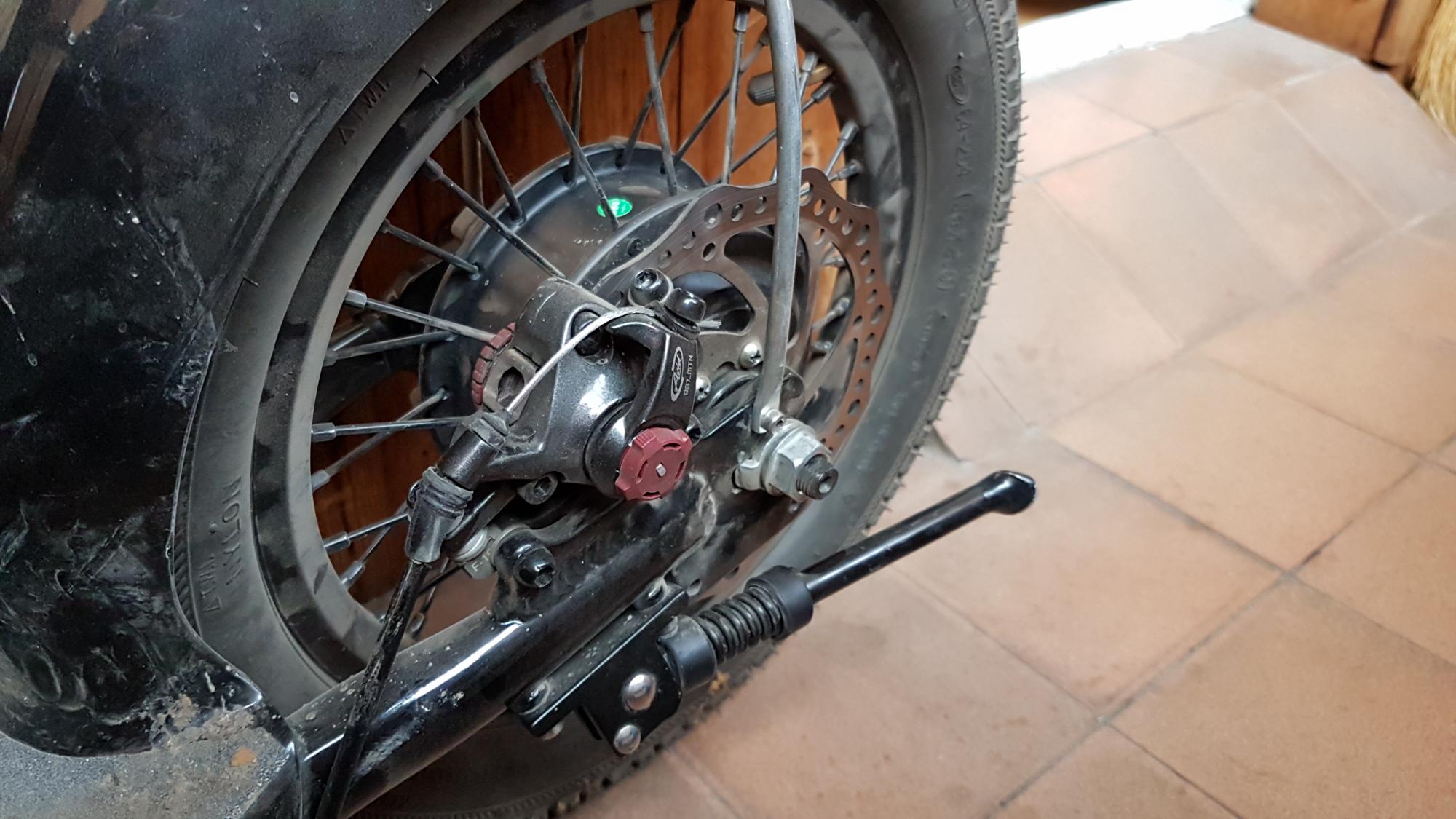

Пришли сегодня Авидовские тормоза, весь день промучался, так и не смог толком настроить.. это ппц какой то.. в этом самокате все кривое..на обоих колесах бьют штоки, и даже новые тормозные диски колбасят и трут об колодки.., делаешь что бы не терли - не тормозят из за слишком большого зазора.. прям бесит.. :ireful:
заодно разобрал частично МК, посмотрел что там твориться.. родная смазка какашка полнейшая.. смазал нормальной..

[user]AgipTM[/user], а тормоза оригинальные? А то они бывает подделка попадается, особенно с али.
AgipTM
[user]Витёк72[/user], вроде оригинальные, проблема не в тормозах, а в колесах...сами колеса бьют и тормозной диск при этом. причем дело не в восьмерке самого обода..он на диски не влияет.. а сами штоки..
Сзади ктомуже вобще, отверстия под дисковый тормоз сделаны в крышке моторколеса... и когда к ним диск прислоняешь он уже гуляет... а когда заворачиваешь винтом идет из за этого

Очень странные слова по поводу штоков... А что такое криво стоят штоки? Покажите хоть :)))
Грязная смазка в редукторе, не значит какашка, если она темная... Вот если высохшая и там порошком пересыпается - то это какашка.. да.. а если она пластичная... то в чем ее какашечность заключается? - оч интересно :))
Если диск гуляет, как у всех самокатов, то это выправляется плоскогубцами... попробовали, нет? :))

AgipTM
[user]LIST[/user], смазка там больше комьями лежала по углам..
втулки восьмерят..т.е. даже если снять тормозной диск и крутануть колесо, смотреть на втулку, то видно биение в стороны.. какой диск не поставь..
