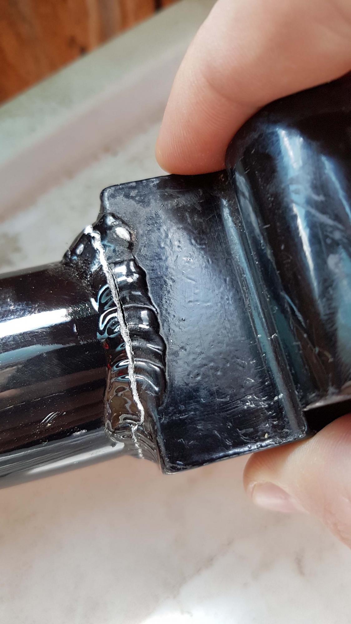

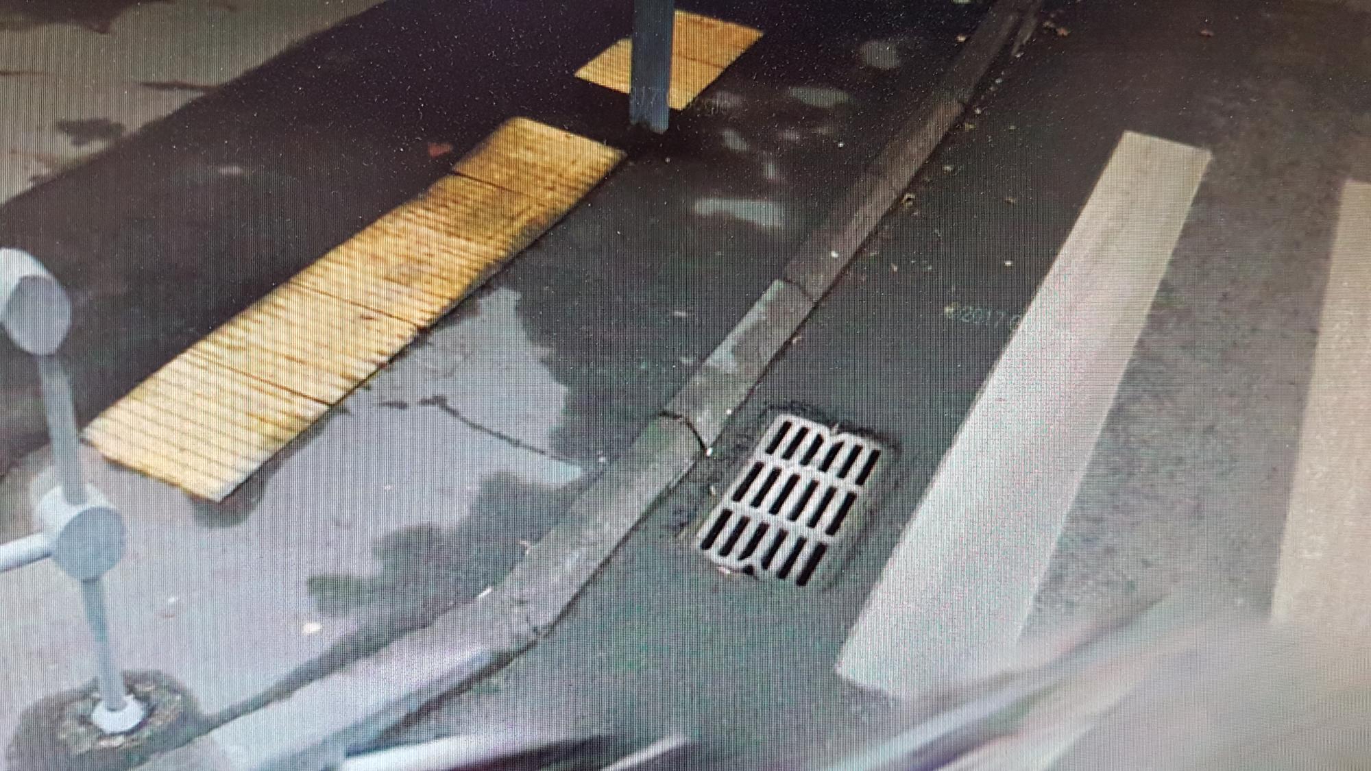

[user]oostin77[/user], ну у меня как то удачно... это было почти на пешеходной скорости,  удар был скользящий и я просто метр на днище самоката проскреб по асфальту..
Ну как решили вопрос по поводу сварки ?
AgipTM
#541

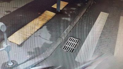

[user]oostin77[/user],  На понедельник договорился, отвезу, посмотрят..
То неудачное место..
Бордюр скошенный, но под слишком маленьким углом... когда заметил, то руль дернуть не успел..

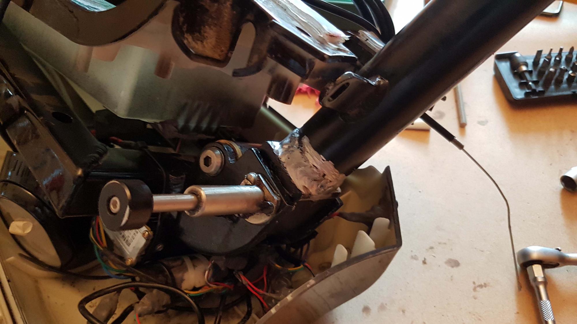

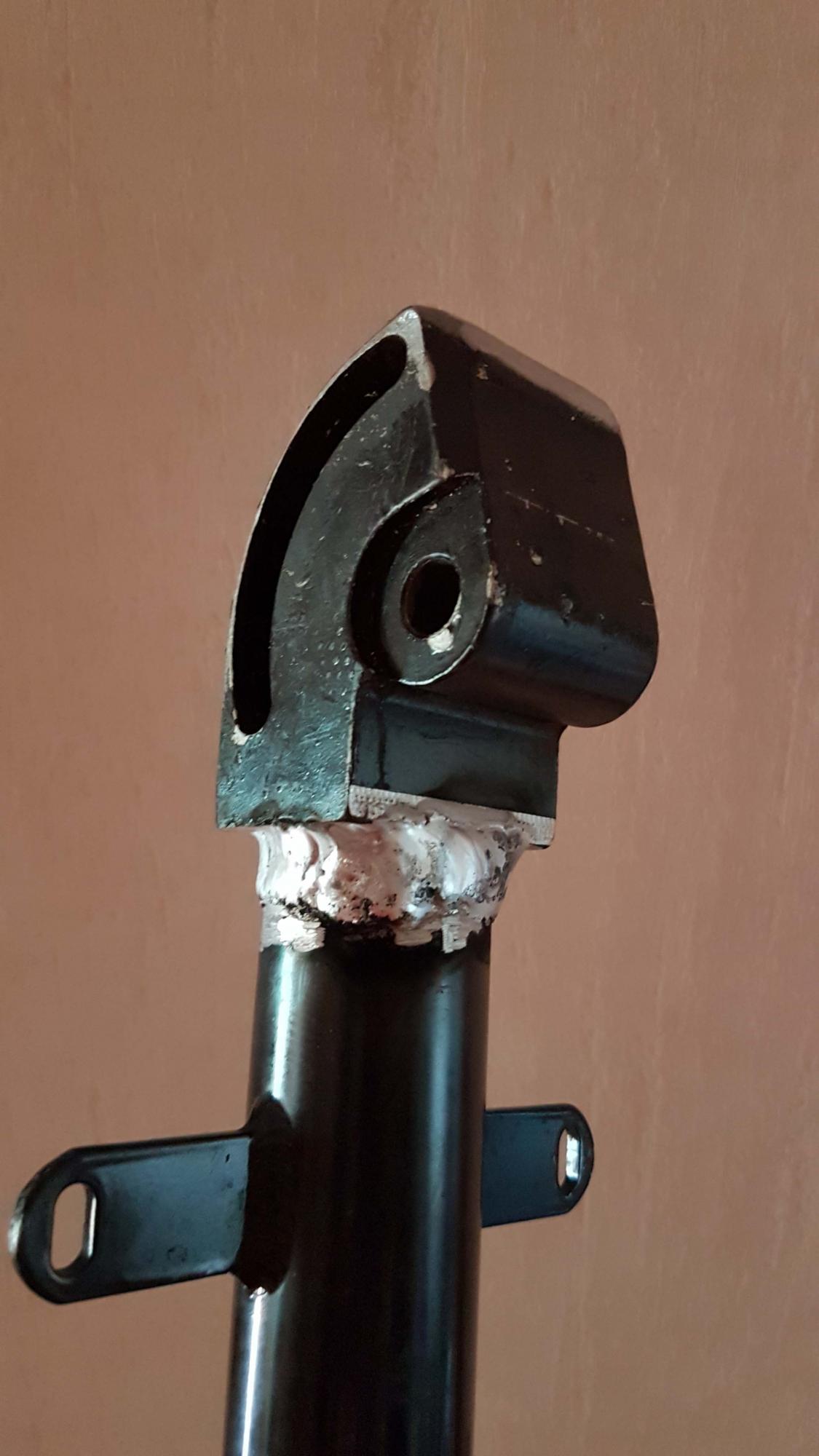

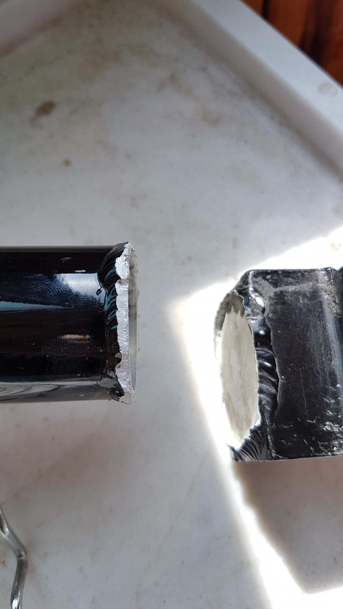

Сегодня отвез девайс ребятам на сварку... Сказали Лист к ним приезжал, первый раз просто заваривали - отвалилось так же... потом сделали вставку со штырем, усиливавшую эту часть.. стала держаться..  Сказал что бы делали так же.. по цене - 4.5.
По поводу механизма складывания руля - ничего не придумали, что можно с родным механизмом сделать, сошлись на том, что если отвалиться, проще новую деталь сделать похожую..

Не отвалилось, а резали и вваривали штырь, что бы не отвалилось для тяжелого райдера.
Долго изучали вопрос улучшайзинга рамы:))
Но так ничего и не нашли что улучшить;))

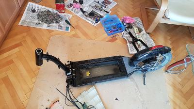

AgipTM
#547

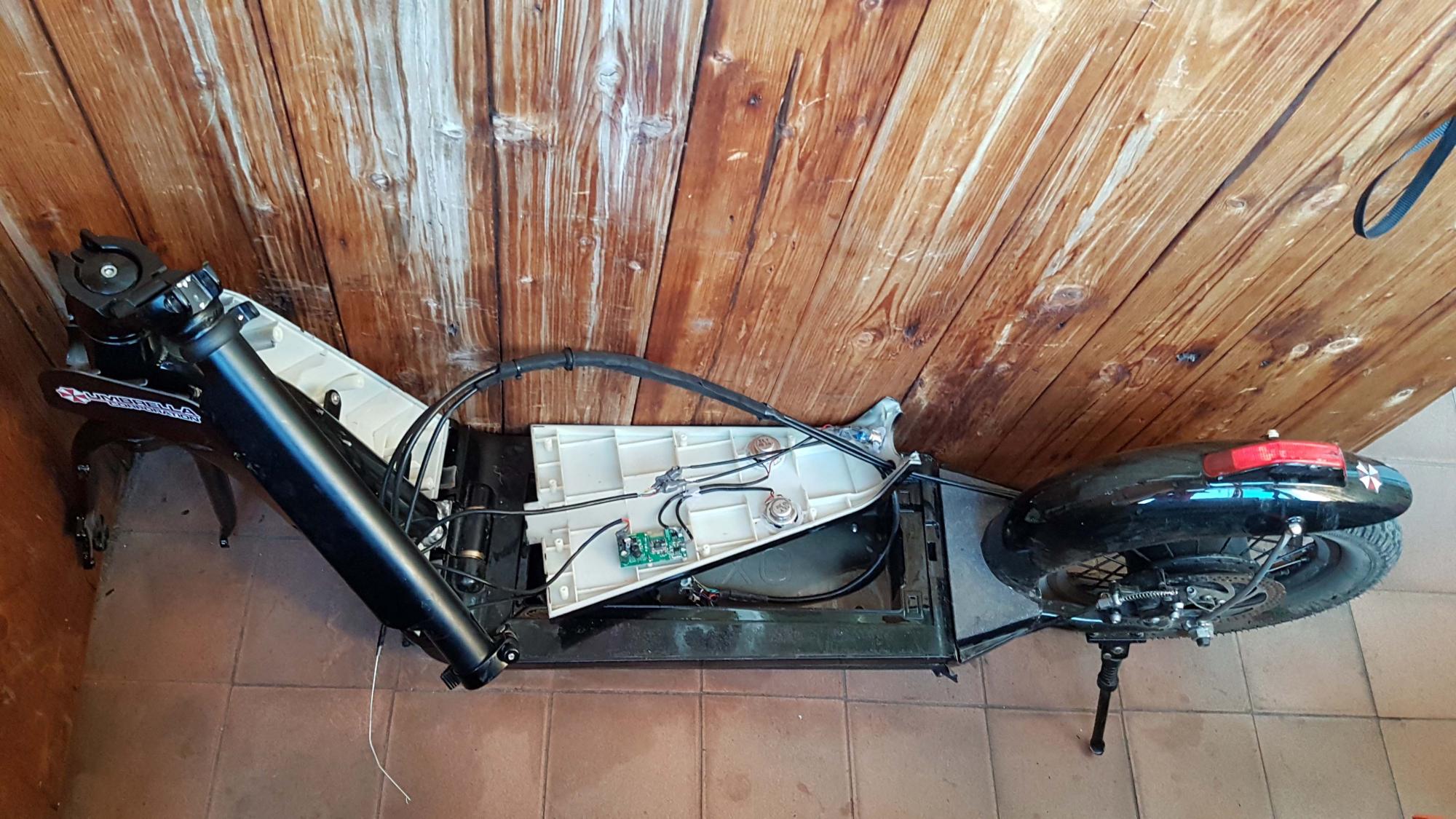

Получил сегодня заваренный девайс.  Начал собирать и проклинать китайцев с этой кучей винтов..Финальная сборка и тест-драйв завтра...
Вилка получилась где-то на см повыше.. По факту: в петле механизма складывания было выточено отверстие, процентов на 20 меньше внутреннего диаметра трубы и вставлен металлический штифт с переходом на внутренний диаметр трубы ответной части и все это обварено..

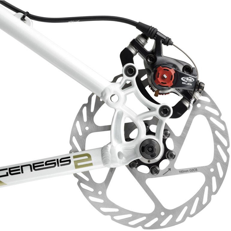

А еще достали штатные тормоза и я заказал себе Avid BB7 на 2 колеса

AgipTM
[user]oostin77[/user],  биение дисков и их общая ущербность и практически не возможность их точной регулировки..

Витёк72
[user]AgipTM[/user], да, BB7 - это лучшее из механики

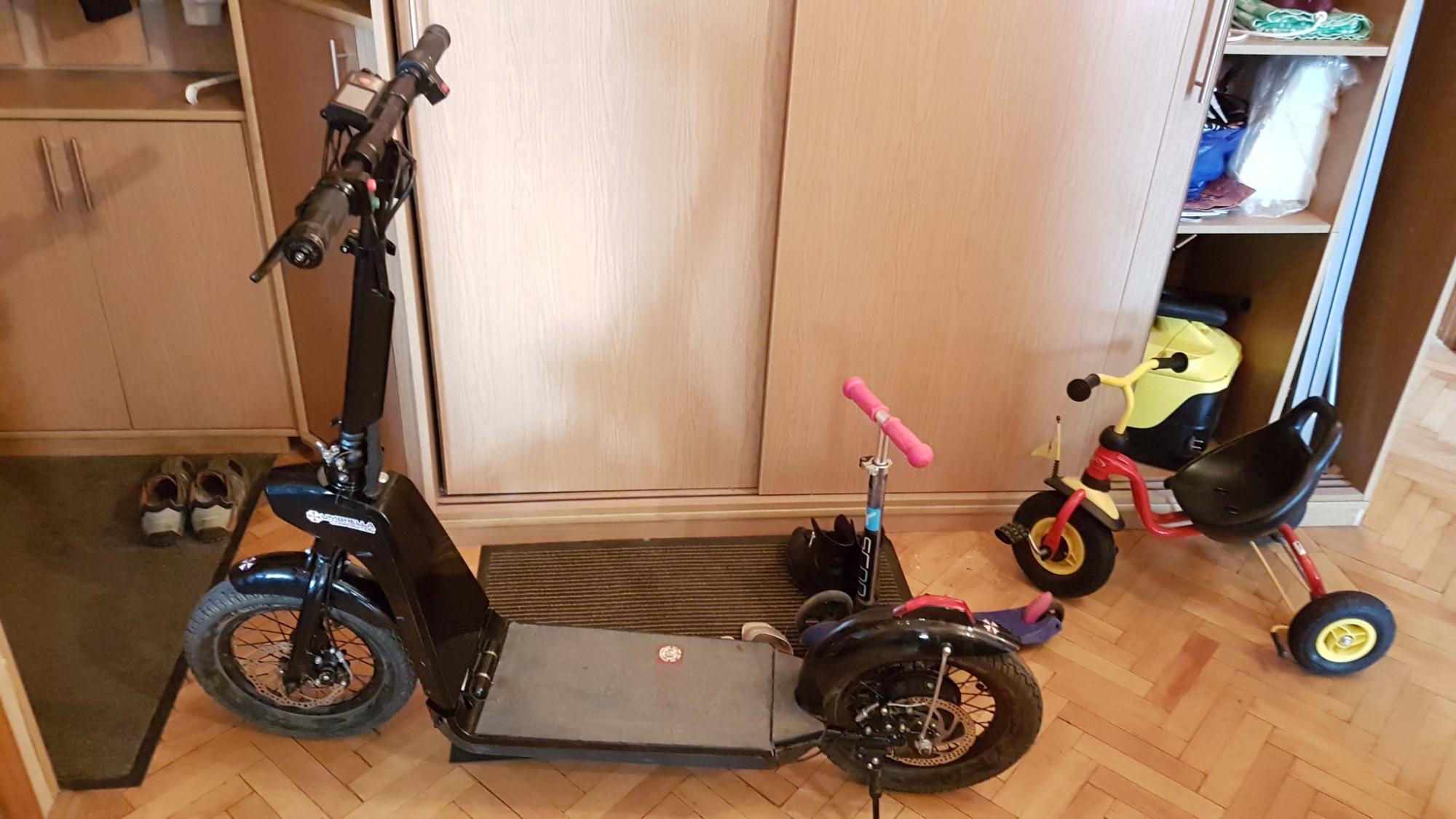

AgipTM
Фуф... Собрал, прокатился пару км по району, вроде держит все..
Из минусов - при варке гусь чуть удлинился и больше, где то на см, стал зазор между складывающимися частями.. видно по пластику.. Соответственно клиренс спереди стал поменьше.. Но особо не парит.. главное, что бы надежно было..

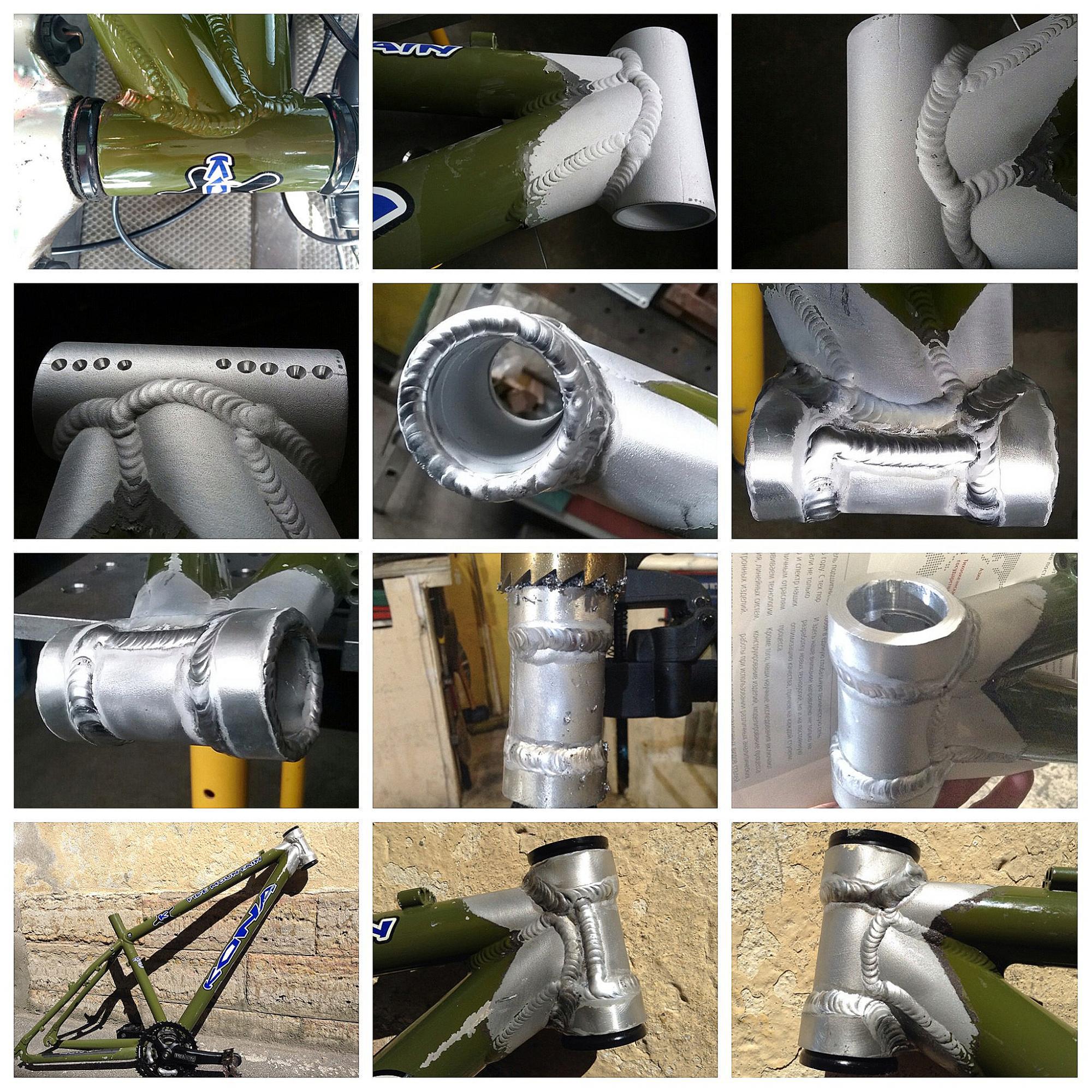

maliont
#553
Я вот смотрю и диву даюсь кто так накладывает шов,сплошные кратэры на шве.ещё и деньги берут. :ireful:

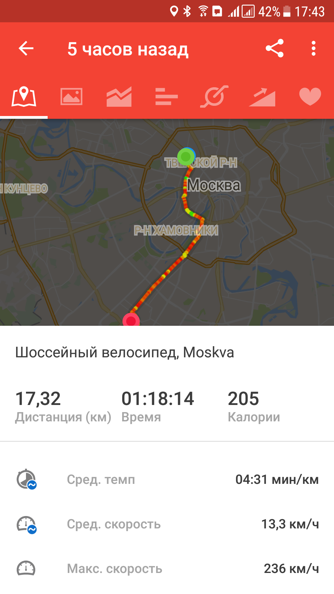

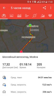

Сегодня вот, сам того не ожидая, побил рекорд скорости на минике  %-)
Ninebot Z10
oostin77
Наверно за ✈️ зацепился на взлетке  :wow:
Витёк72
[user]AgipTM[/user], 236 км/ч  :laugh: :laugh: :laugh: :wow:
