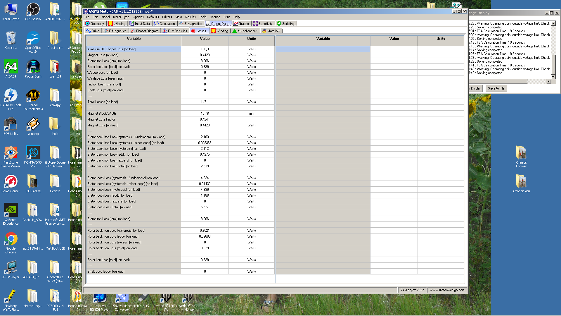

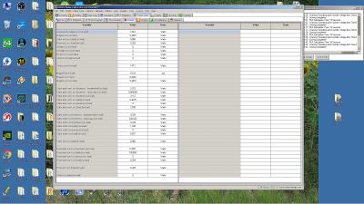

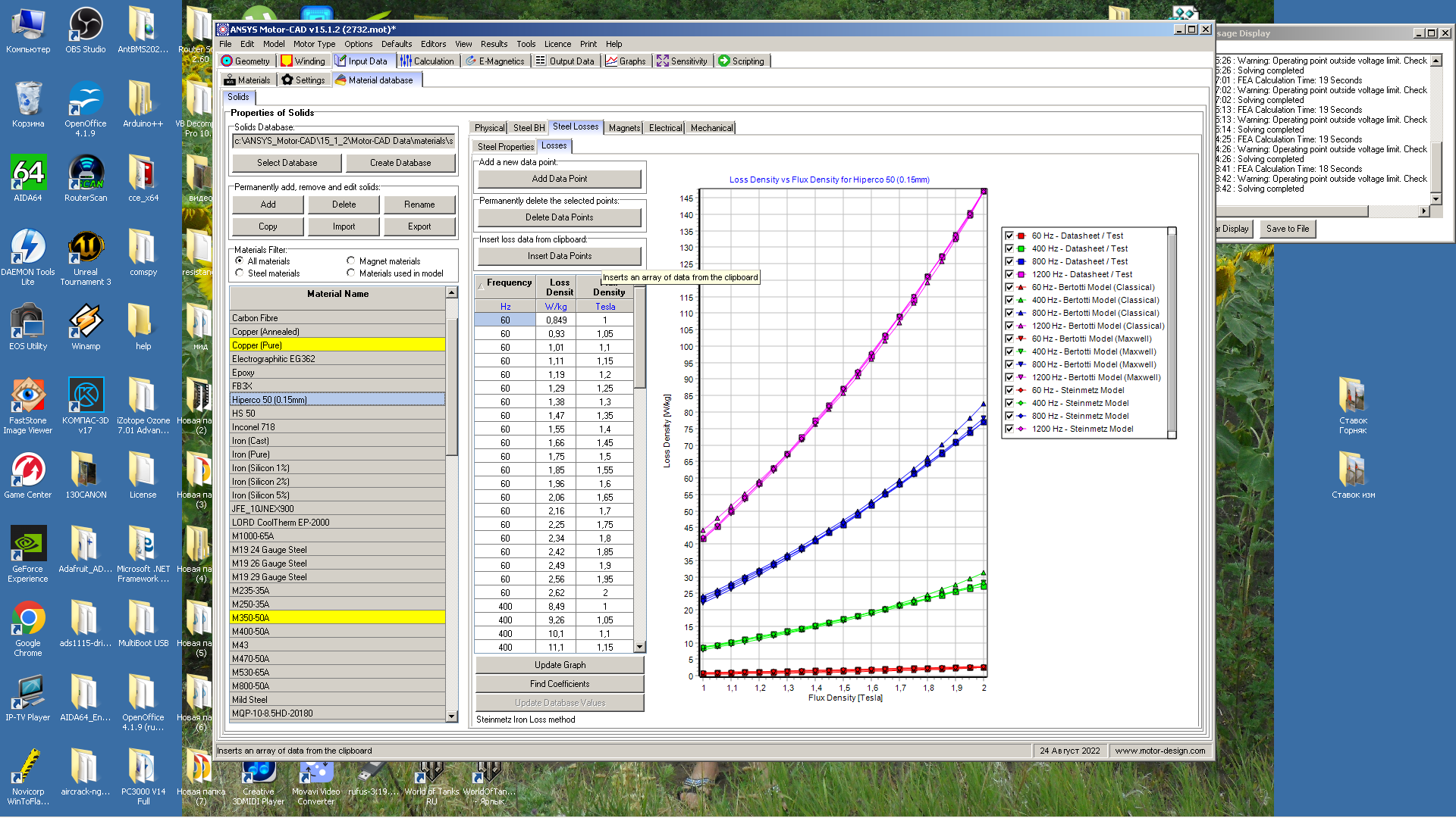

Цитата: kor от 24 Авг. 2022 в 14:06есть там в списке M250-50A (это 0.5мм)
эта была по умолчанию
на ней потерь 29 Ватт
Добавлено 24 Авг 2022 в 14:11
сталь 0,15мм
8 Ватт потерь
Добавлено 24 Авг. 2022 в 14:12
