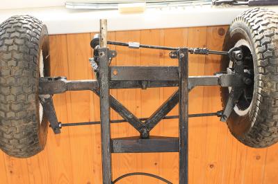

Про долгие муки с рулевым механизмом

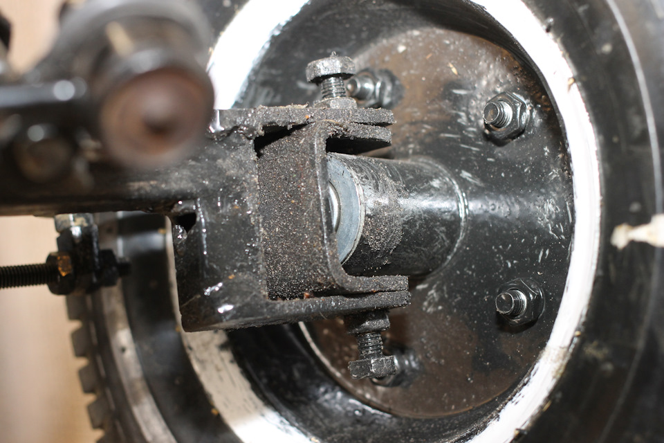

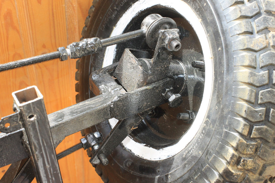

Очень долго рама стояла просто с поворотными колесами. Все никак не мог определиться, как же все таки сделать этот ответственный узел. Рассматривал даже тросовый привод руля с колесами (как у нашего собрата на этом форуме). Но все это не то.
Стал подсматривать, как у старших братьев все сделано. Даже подобие рулевой рейки из дверного доводчика хотел сделать. Но это  не по-нашему (концепция простоты военного автомобиля).
В итоге остановился на поперечной тяге как у уаза и безредукторной сошке прямо на валу руля.
Как рождалось в фотовиде:

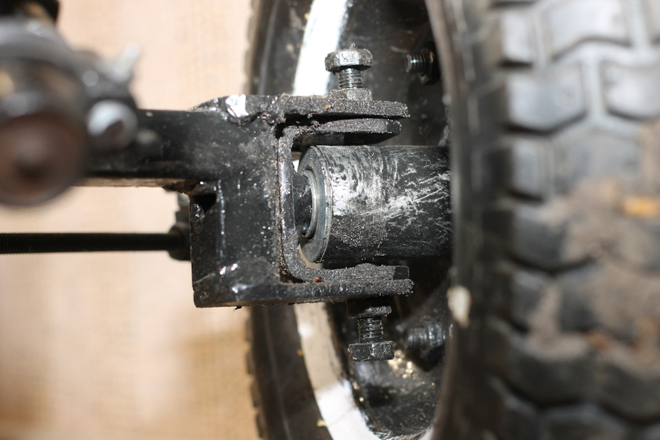

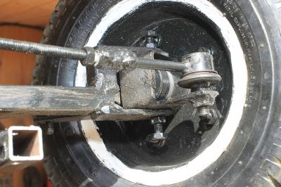

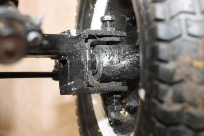

Поскольку втулка колеса, где установлены подшипники, даже чуть шире диска, то вылет диска получался огромный и точку вращения нужно было сдвигать максимально к центру обода, иначе не в какие подкрылки в повороте колесо не войдет.
Сама ось приварена к П-скобе, которая в свою очередь имеет свободную подвижность в "вилке" моста. Вращение поворотного кулака осуществляется на резьбовой части фиксирующих болтов. Тем самым кулак при поворотах ходит вверх и вниз по резьбе. Но это движение очень мало и не мешает работе механизма в целом.
Болты законтрены гайками, поскольку могли откручиваться произвольно.
При сверлении отверстий в вертикальной плоскости учитывал угол наклона кулака — угол кастора. Особой точности не соблюдалось, но угол кастора оказался в предела 2-3 градуса. Угол развала колес примерно 1градус. Углы соблюдал для легкости руления.

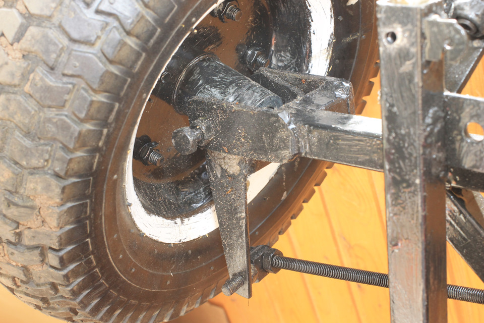

Далее к кулакам приварил рычаги поворотного кулака

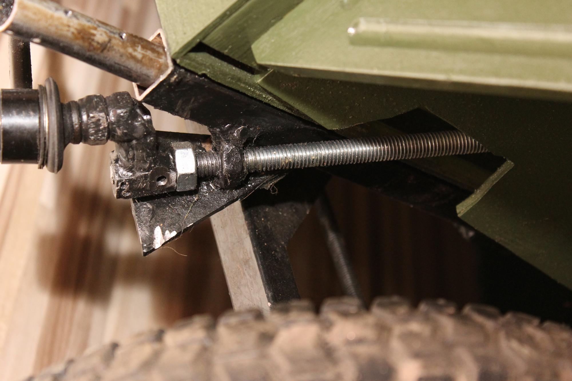

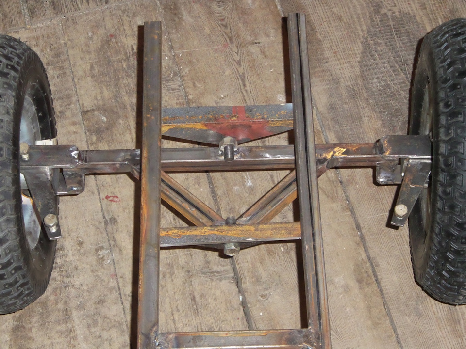

Поскольку мост качающийся, то рулевую тягу сделал так:
На мой взгляд это было самым простым решением

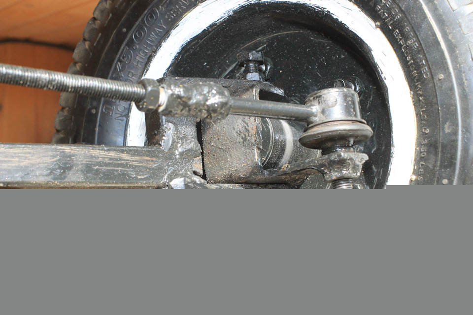

В качестве поворотного шарнира использовал стойку стабилизатора от взрослого автомобиля. Предварительно ее пришлось расходить, поскольку даже не у совсем новой был очень тугой ход в яблоке.
Хотя и пытался соблюдать все необходимые углы в передней балке, колеса в ноль сами не возвращаются. Наверное из-за сил трения в узлах.
Усилия на руле после первого рестайлинга незначительные.
В дорестайлинговом варианте не было поворотных шарниров от стоек стабилизатора, а была все та же схема "Болтик в гаечке". От нее практически сразу отказался, т.к. вращение рулевого вала и  поворот сошек происходили в разных плоскостях и огромные усилия тратились на изгиб рулевой тяги.
Сейчас заказал рулевые наконечники как у pchelomor , поскольку стойки стабилизатора все ж дают люфт. Попробую еще раз переделать.

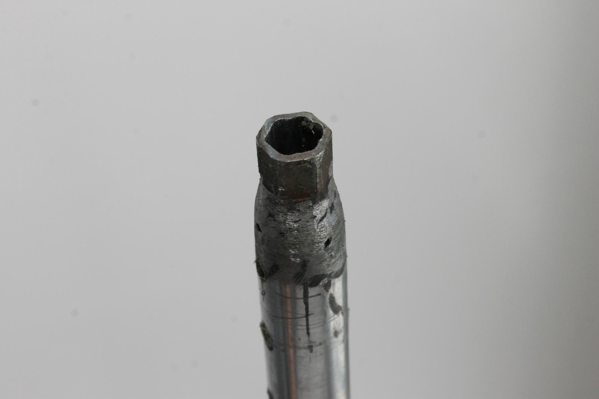

Сам же рулевой вал сделал разъемный на основе шестигранного ключа на 8 с одной стороны и трубчатого ключа 8х10 со стороны руля со стопарящей шпонкой
big17
#43
Цитата: serleopold от 17 Июнь 2016 в 17:04
Про долгие муки с рулевым механизмом...
А неплохо получилось  :wow:
Из-за кастора. 1-2°- маловато. На "взрослых" машинках кастор обычно около 5-7°, я в своем проекте 7° cделал.

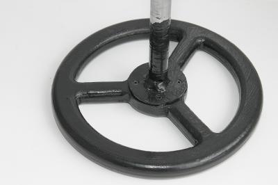

Чуть-чуть добавлю про принцип травмобезопасной рулевой колонки

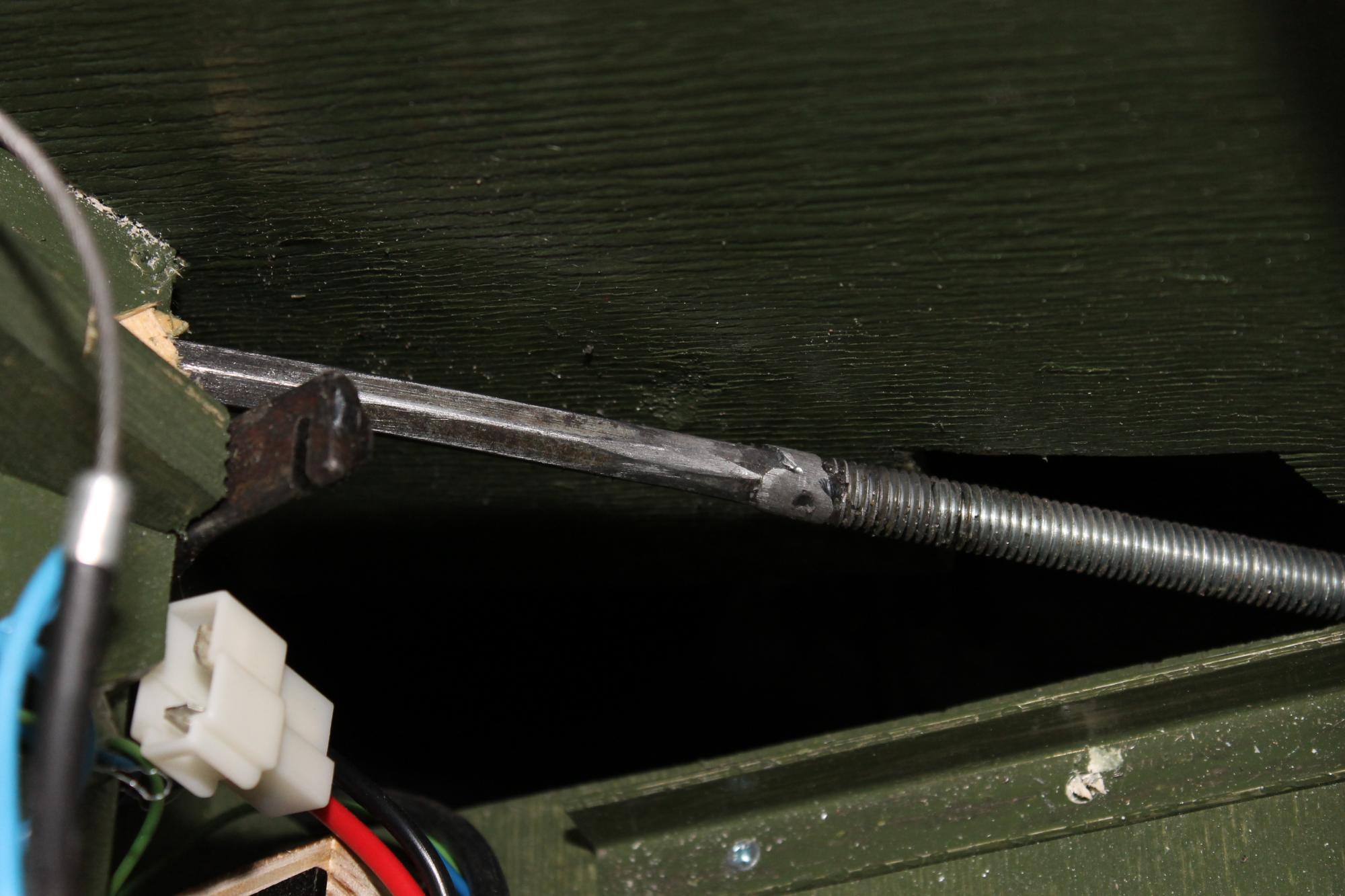

На окончании рулевого вала приварен ключ шестигранник на 8
На окончание вала со стороны руля вварен трубчатый ключ 8х10
Таким образом руль может перемещаться к себе/от себя при этом с достаточно малым люфтом передавать вращающий момент.

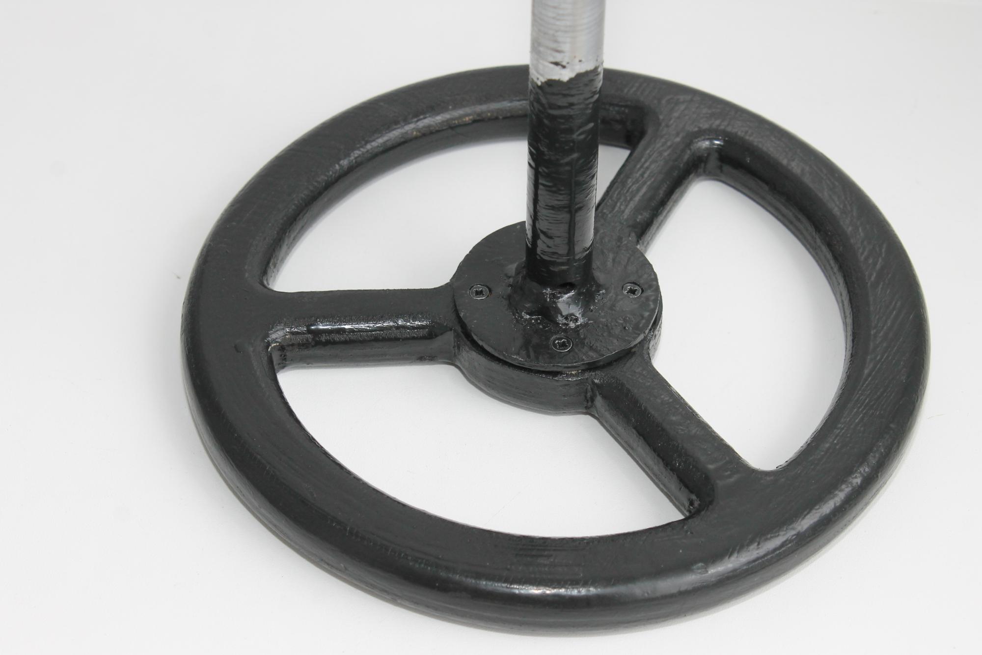

Вот еще руль крупным планом
Моя недоработка - нет кнопки клаксона. Все гости, катающиеся на авто, упорно давят в центр руля)))
Еще одна фотка, поясняющая крепление рулевого вала к раме
