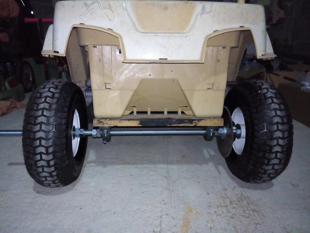

Задняя ось показала следующее - при сильной или рывковой нагрузке ось деформируется (шпилька м16). Видимо колеса слишком далеко от точки опоры оси
Еще заметил, что при проезде препятствий задняя ось сильно передает удары на кузов и седока - не комфортно.
pchelomor
Ось М16, а сечение металла 13-14 мм. Для веса авто 50 кг + седоки недостаточно ИМХО. Расстояние по фото нормальное, попробуйте шпильку забить в трубу ВГП15. Там во внутреннее отв. как раз должна шпилька М16 с натягом входить.
Stalker
А если вместо короткой гайки использовать длинную ?
Или длинных гаек м16 не бывает ?
serleopold
Почему нет, бывают. Но скорее всего буду узел переделывать на подвеску, там и учту полученный опыт

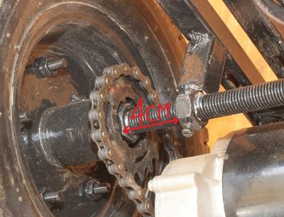

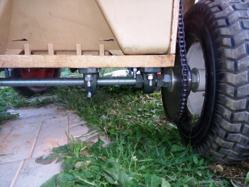

FUNTICK
Даже шпилька М20 гнётся и гнётся она не там, где короткое расстояние (как у Вас 40 мм), а между опорами. Я решил эту проблему, добавив еще одну точку опоры с другой стороны от точки крепления оси, на расстоянии равном длине оси от опоры до крепления колеса:
Было:
Стало:
serleopold
Теперь понятно, между опорами трубу одену, поскольку газик от сварки далеко уехал
