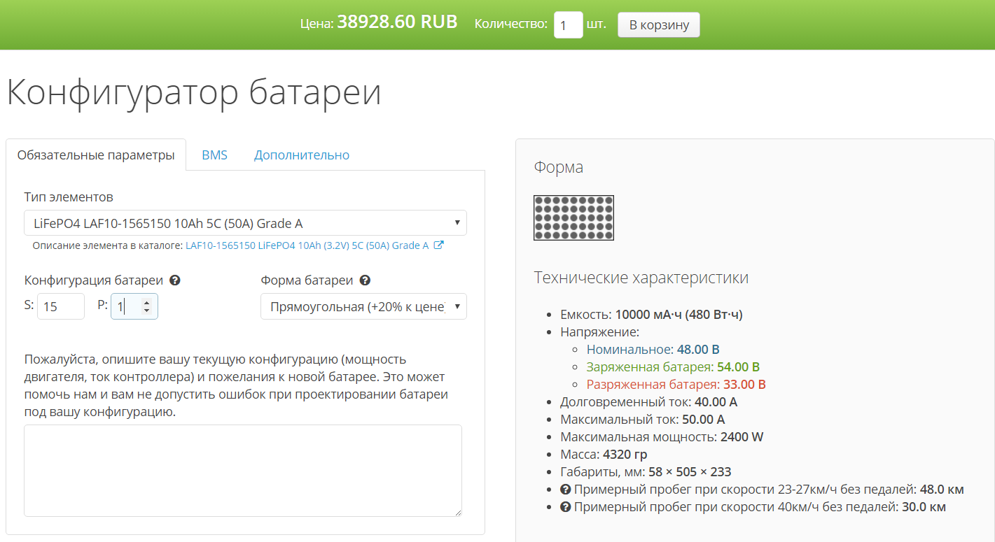

У меня скутер Эльтреко, но на сайте на данный момент нет аккумуляторной батарейки для него  старая долго и со сбоями заряжается а так же быстрый разряд батареи,
вопрос можн ли как то "собрать"из других аккумуляторов необходимое напряжение и ёмкость 48 вольт?

Slider
Собрать новый акум можно, озвучьте бюджет и габариты батарейного отсека, тогда можно будет рекомендовать более конкретно.

Eltreco Seagull 500S АКБ силиконовый 48 вольт10 АмперЧасов 7277индентификационный номер более ничего не знаю , тяжелый и огромный располлагается под сидением
Slider
Попробуйте для заказа акума обратиться на Li-Force.ru
Но все равно без замеров габаритов акумуляторного отсека будет не обойтись.
А новый акум рекомендую сделать из таких элементов (если войдет):
Вот пример калькуляции акума с ней:
