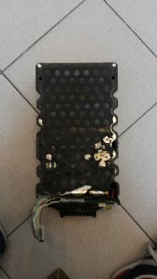

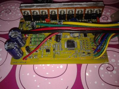

Есть,такой)) Приобрёл ХОФО мид б\у,разобрал,удалил старую мазь(песок,родная чёрная смазка,немного металла),мотор прошел чуть больше 100км. Ну что сказать,недостатки такие-же примерно как и у бафанга:1)плохая герметизация(крышка большой шестерни - пластик)-вклеил прокладку резиновую,в зазор.2)опорный подшипник промежуточного вала- тоже плохо герметизирован ,смазка  и песок попадали в первую ступень(отмыл,набил плотно МС1000),торк сенсор сильно смахивает на обычный пасс,но работает(на каком принципе-не понял,он вклеен рядом с основной педальной осью(есть фото- может кто сообразит)),3)из-за никакущей герметизации отсека контроллера- отржавел основной конденсатор(63В),держался на одной ноге))-заменил на100В,вдвое больше номинала(правда места мало,провода надо очень аккуратно укладывать),загерметизировал отсек полностью,силиконом),4)разъёмы силовые-дрищавые,судя по некоторым поснениям,ток(фазный) может доходить до 150А-короче,отрезал и пропаял,и так же холлы(места заметно прибавилось))так же мосфеты плностью залиты силиконом,првда проглядывают винты,надеюсь они таки привинчены к корпусу,5)настроек экрана очень мало,ну это как я понял зависит от модели экрана.6)нет зацепов к каретке,корпус проворачивается(пофиксил внешним хомутом)
Ну есть конечно и плюсы):1)пластик от хофо мне понравился(шестерня)- синий композит,и следов выработки нет,а на валу(винте)двигателя - проглядывают.2)шестерня родная 42 зуба,правда заужена под тонкую цепь,сталь.3)фривилл - на вид и работу неплох,3 двойных собачки,4)после очистки и смазки(МС1000-сталь,и СИликот-пластик)работает бесшумно,плавно.
Пока всё что могу сказать,конечно меньше цена - есть недостатки,но на мой вкус - решаемые,пока в активной эксплуатации не пользовал,доделываю с ним новый лисапед-крокодил(рама "Украина",с современными деталями),как поеду - по нашим Крымским горам - поделюсь впечатлениями)) Вот фото в достаточно хорошем качестве   https://yadi.sk/d/fSZuMtZ1sTKZm

Кое-что замерял:Статор моторчика-16 магнитов,18 полюсов,ширина магнита-11мм,диаметр статора-69мм,толщина набора-22мм.
Промежуточный вал-толщина-14мм,длина-58мм,диам.по зубцам-19,5мм,высота зубцов-13мм,посадочное подшипника-12мм.
Вал мотора диам.(гипоид)-17мм.
Пластик шестерня:диам 55мм,высота-27мм,шаг зубца-6мм.
Разъёмы кабелей-герметичные,вроде все в порядке.

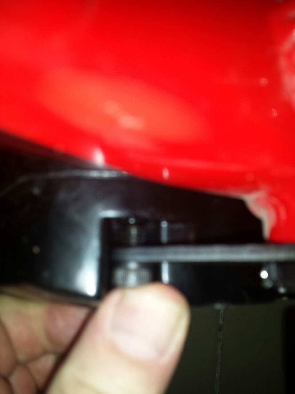

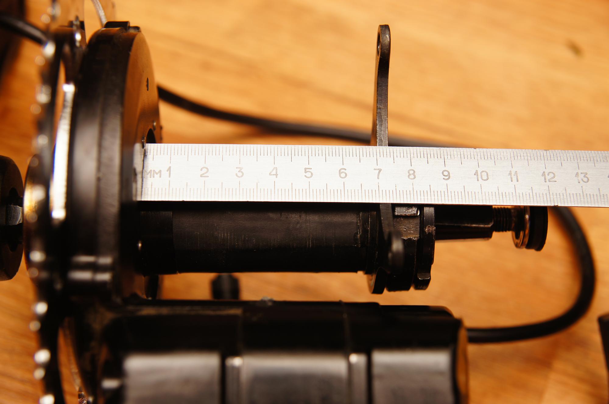

Подскажите, пожалуйста, насколько могу понять - комплект рассчитан на каретку шириной 68мм, а на каретку 73мм нужно искать более длинные болтики и искать проставочные шайбы шириной 5мм, чтобы притянуть крепежную пластину к мотору? А то получается зазор как раз в 5мм между крепежной пластиной и местом её крепления на моторе.
Не знаете, случайно длину и диаметр болтиков из комплекта? Фото мне прислали (прошу прощения за качество), комплект думаю заказывать - хочется закрепить его получше, чтобы всё было как надо.

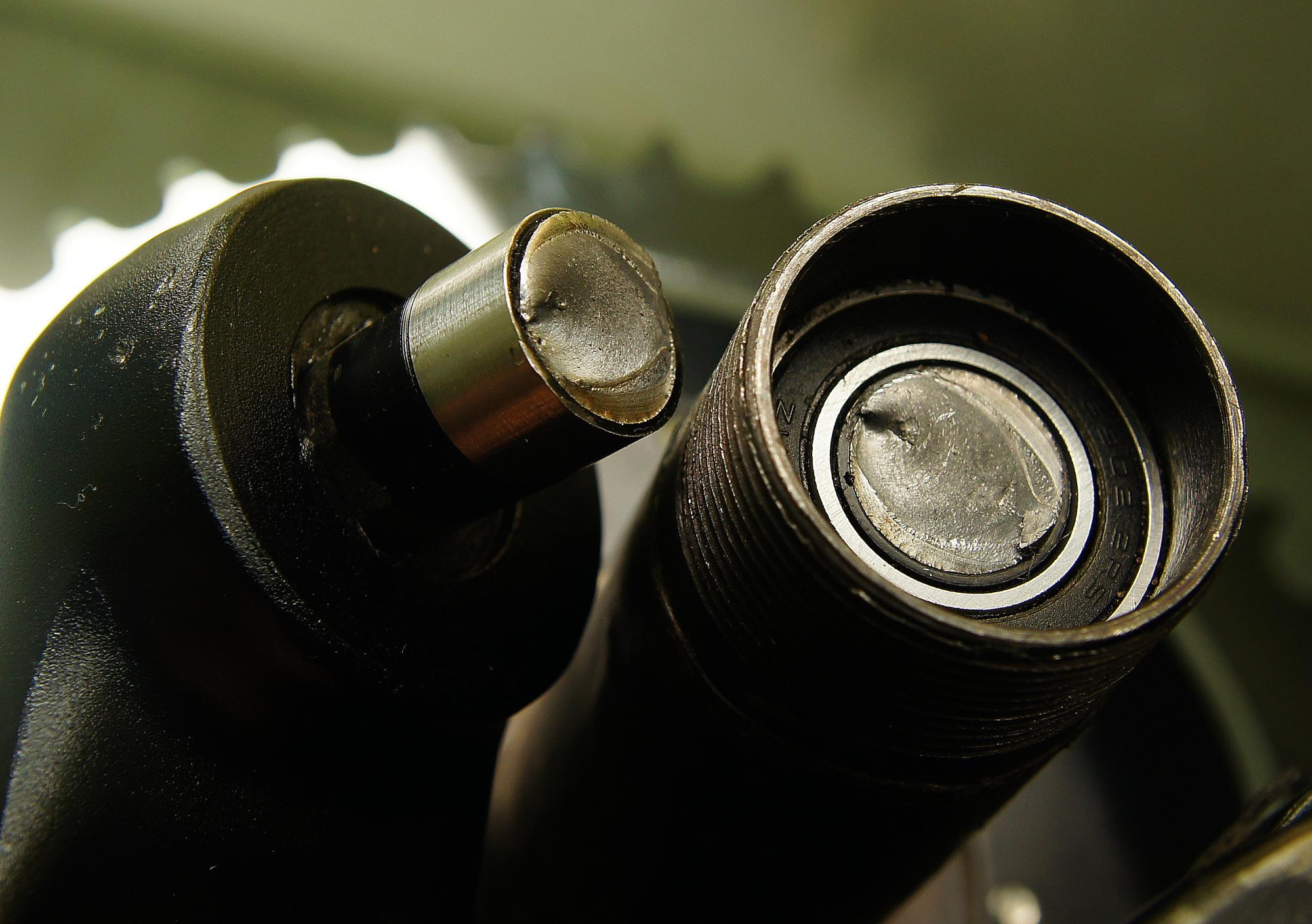

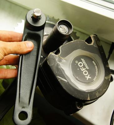

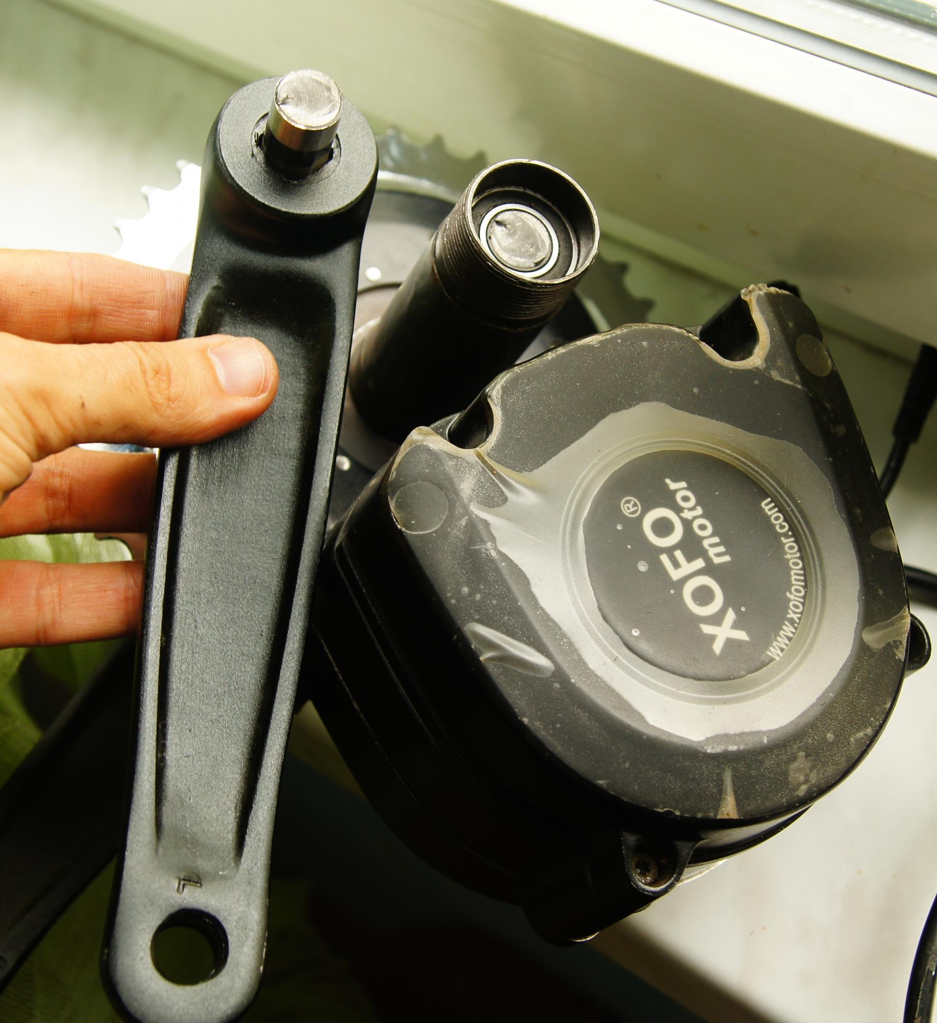

А теперь неудачный опыт.
Пробег — около 150 км, 50 на 50 с ассистом и просто на педалях. Эксплуатант — женщина, не любящая и не умеющая стоять на педалях, «гонять по пересеченке» и «вваливать в горку».
При трогании с места раздался негромкий ХРУП и следом БДЗЫНЬ!.. См. фото.
Металл на сломе — то ли алюминий (со слов продавца), то ли вообще силумин (судя по тусклости и «рыхлости» на сломе, но я тот еще материаловед). Сверху надета стальная гильзочка (под шатуны, в подшипник не заходит). Диаметр самой оси — миллиметров 8-9.
Может и не повезло. Но осадок колоссальный. :(

Завтра-послезавтра обещают вернуть из ремонта, измерим. Но они какие-то совсем короткие. Резьба скорее всего М5, но лучше дождаться измерений и на слово не верить. :)
Maggic
Вспомнил, что мотор сдал в ремонт без крепежа.
Итак, параметры болтиков:
Резьба: М6 (ввернул в гайку от вибрейков — вошла как положено);
Длина резьбы: 10 мм;
Диаметр головки: 10 мм (они довольно плотно в пазы заходят);
А вот, кстати, хватит ли длины «кареточной» трубки — вопрос... Не помню, чтобы  прямо огромный запас из-под гайки торчал... Все же ждём возвращения.

Вообще, чем ближе подшипник на валу сдвинут к шатуну педали, тем меньше изгибающая нагрузка на вал. А тут получается, что подшипник задвинут глубоко внутрь каретки. Может можно выдвинуть этот подшипник на еще целых моторах (как раз чтобы ободок находился внутри подшипника), чтобы избежать подобного?
Maggic
#17
Со штатным креплением на 73 мм не должно поместиться — на фото контргайка закручена по минимуму, совсем без запаса.
Но если найти где-нибудь узкую гайку и заменить ею штатную широкую — как раз получатся недостающие 3–4 мм .
Со правой стороны подшипник выдвинут максимально. С левой — просто подвинуть не получится, он подперт гильзой (см. фото выше, где крупно место слома). Как вариант — вкрячить снаружи еще один подшипник,  под  диаметр оси 15 мм и наружный 28 (таковые в природе существуют?)  Тогда по идее надежность должна повыситься еще и потому что бутерброд «ось из неизвестного металла + стальная гильза» заметно крепче, чем просто ось.
Внимательно рассмотрел свое же фото — похоже, что гильза идет по всей длине оси и сломалась вместе с ней. В месте излома у гильзы выточена канавка под усик-фиксатор. Добавление подшипника (стандартный 902-й, погуглил) надежности добавит, но в основном за счет уменьшения в полтора раза длины изгибающегося плеча.
