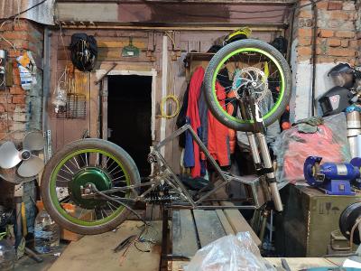

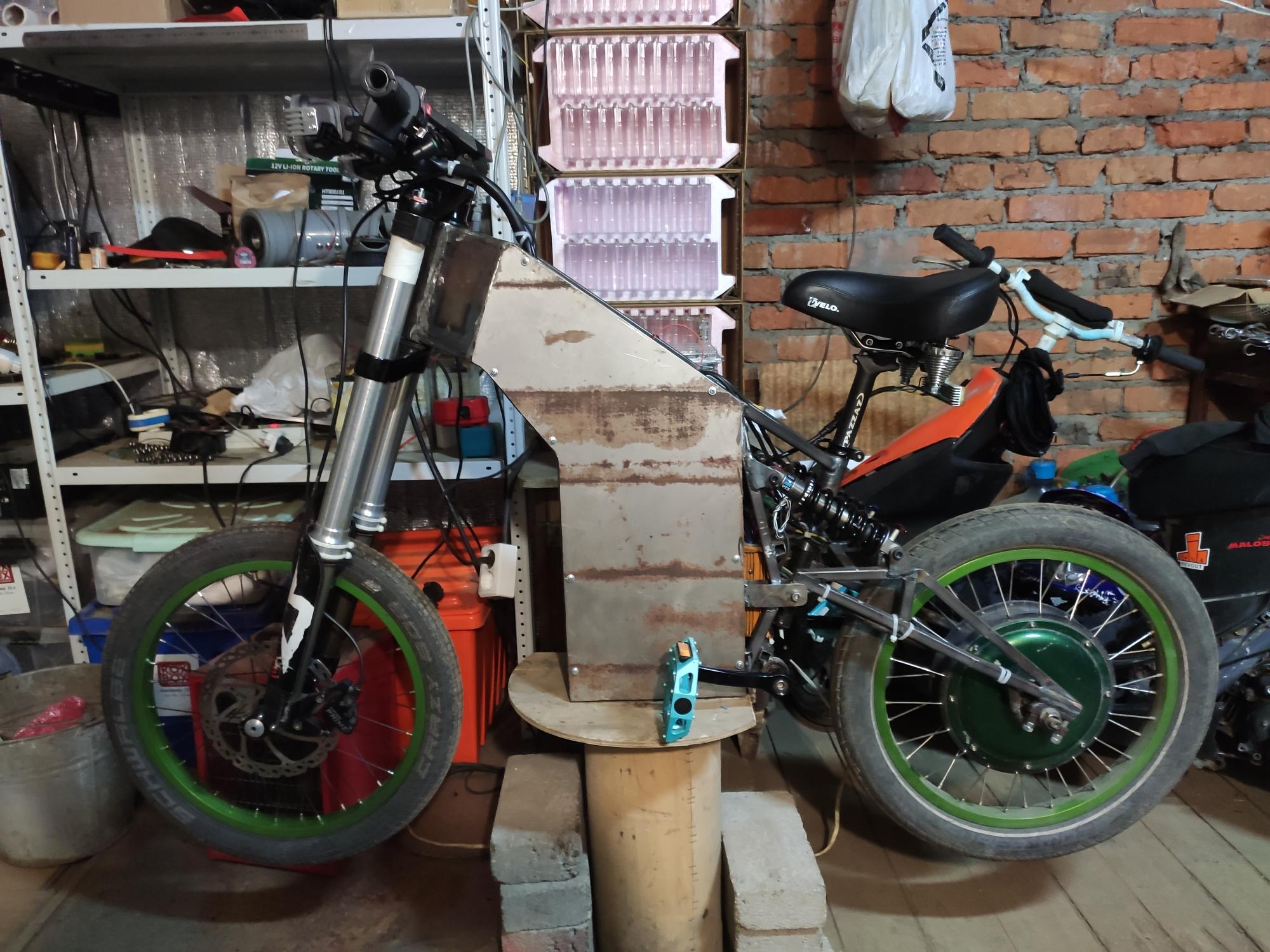

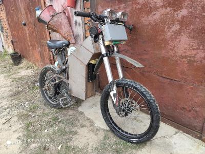

Рама: author XC MTB concept (Outset 2012);
Вилка: RST Dirt jump (пружина/масло, 130 мм);
Мотор: no-name (скорее всего конхис) 1kWt; переключен в треугольник, фазные заменены на 12АВГ в тефлоне

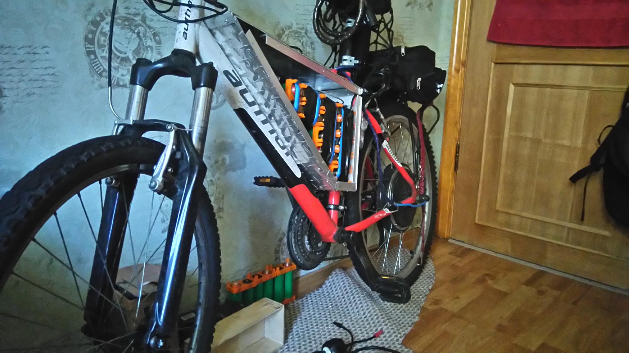

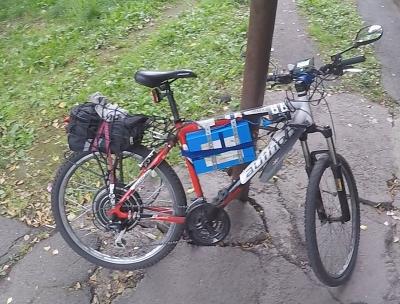

сначала батарея была на багажнике
затем перекочевала в треугольник, а контролер был заменен на мини-е
затем в треугольник был поставлен самодельный короб из рифленого алюминия на заклепках, в котором поселилась новая батарея на 24s1p 10 А*ч зеленых цилиндров LiFePO4 под мини-е контроллер.
Не смотря на то что, короб прикручен 4-мя болтами к креплениям бутылки и насоса, он держится довольно прочно и прошел небольшой краш-тест:
http://www.youtube.com/watch?v=QKP4PCrhsQg
хотя возможно еще усилю крепление, добавив пару скоб через верхнюю трубу.

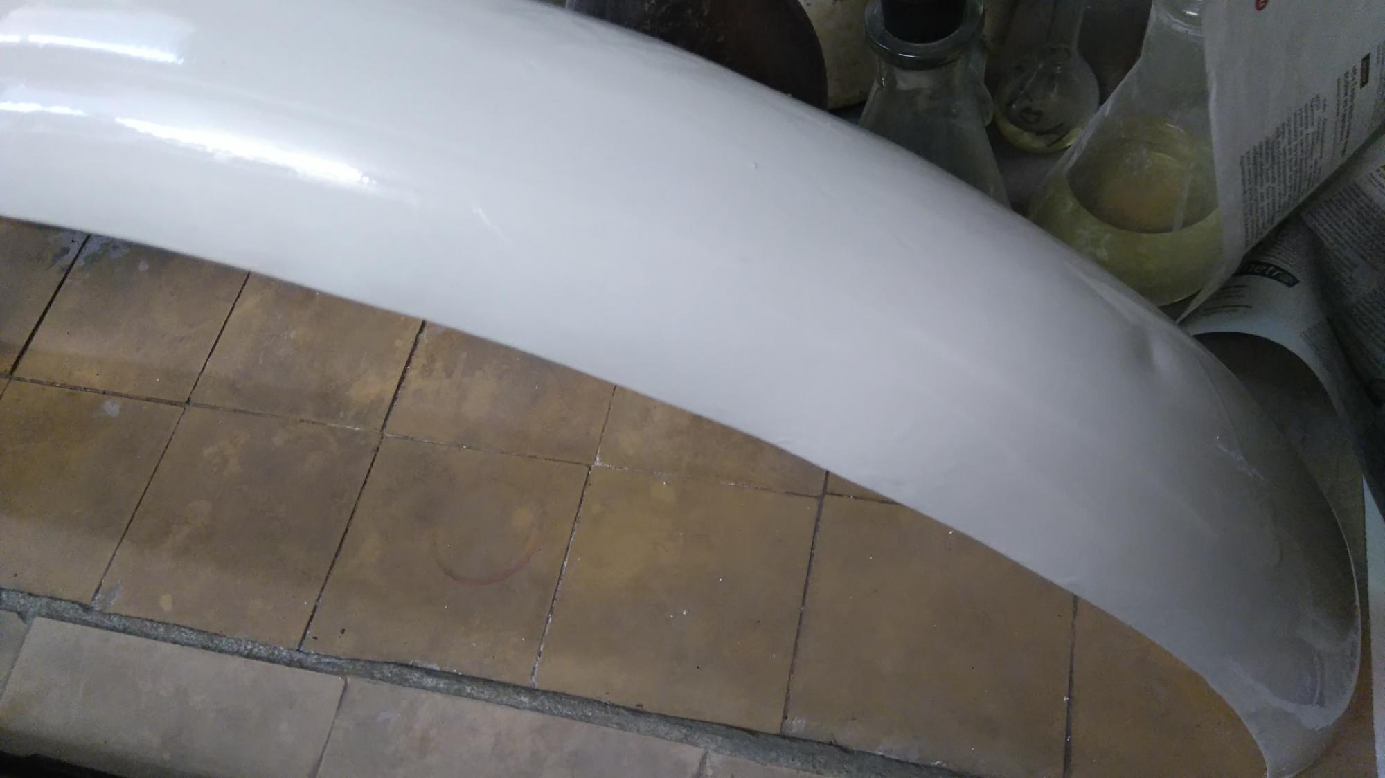

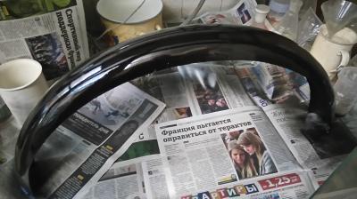

А также, наконец то установил давно купленные у Василия крылья.

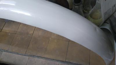

подробнее о покраске крыльев уже писал:
А я тем временем крашу крылья от Василия, и планирую крепить их заклепками к согнутым электродам для сварки. Вопрос, нет ли в продаже отдельно креплений как по ссылке из цитаты? Выглядят гармоничнее.
Процесс покраски:

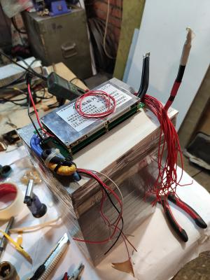

На сегодняшний день мини-е и цилиндры перекочевали на новый проект. Первоначальная батарея разобрана, т.к. в 2 раза сократился пробег, удалена БМС, обнаружены и заменены просевшие ячейки, батарея в данный момент балансируется.
Осенью 2015 в оси мотора перетерлись тонкие провода, в связи с чем было решено заменить фазные на более толстые АВГ12 в тефлоне и заодно переключить мотор в треугольник, чтобы увеличить скорость до 60 км/ч на родном контроллере. Контроллер первоначальный был разобран, фазные и батарейные провода заменены на более толстые, планируется пролудить шунт, чтобы тянуло 40А вместо нынешних 32 с батареи.
Мотор в треугольнике перестал вставать на дыбы при резком откручивании ручки, но в Питерские горки едет практически также, как и раньше. Динами изменилась, но в потоке машин даже стало как то удобнее, если раньше со светофора вырывался вперед, а потом тебя обгоняли, то теперь едешь примерно одинаково со всем потоком.

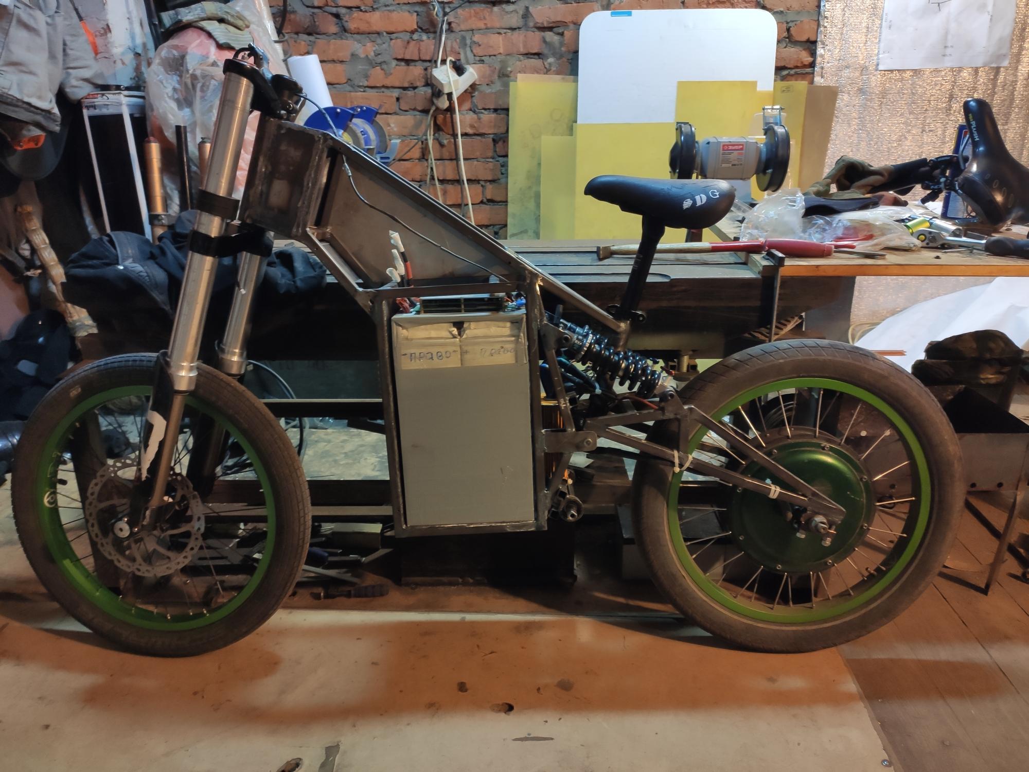

Откатавшись пару сезонов, поднакопил запчастей и опыта в электровелостроении и немного денег, захотел построить что-то помощнее. До этого, катаясь на мото, понравилось кататься на тренировке по мотоджимхане, всвязи с чем появилась идея построить проект для участия в данном виде соревнований хотя бы и вне официального зачета, просто для себя.
Видео для понимания, что такое мотоджимхана, выступление спортсмена на этапе чемпионата в СПб.
http://www.youtube.com/watch?time_continue=10&v=CJ-f1oGqjok
Плюс ко всему хотелось чтобы проект был оригинальным, походил своим видом на кастомный мотоцикл. У меня в голове примерно крутился образ того что я хочу, а потом я увидел фото мотоциклов для Flat track и Dirt track, и понял что примерно этого я и хочу, только в варианте для асфальта, т.е. Street traker.
Из этих размышлений появилось название проекта - Electro Street Tracker One - или сокращенно ESTO
Проект сразу планировался на мотор-колесах, потому что в свое время на мото меня напрягало обслуживать цепь. Проект должен быть полноприводный, теоретических споров о плюсах и минусах такого решения много, но я точно знаю что хочу почувствовать что это такое сам.

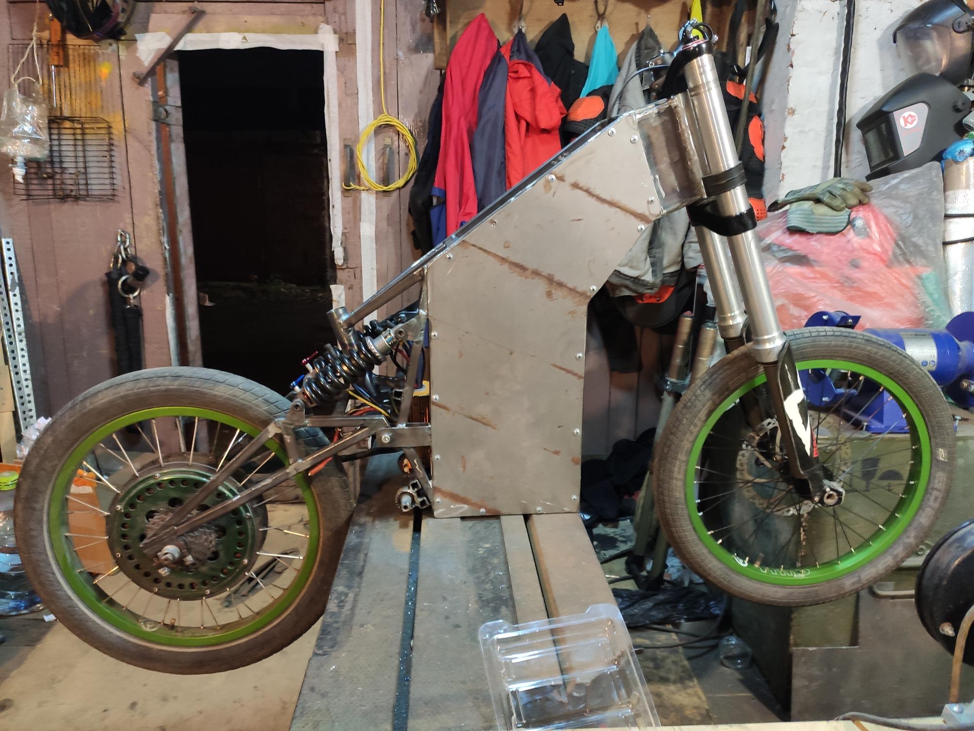

Осенью 2015 заказал и получил раму Хэвителепортатор
Вес рамы 15 кг
затем приобрел в магазине пит-байков запчасти, что бы собрать переднюю часть (колесо с тормозами, вилка, траверсы, шток, подшипники, руль). Купил амортизатор от пита подходящий по размерам.
Но данный амортизатор оказался слишком мягкий, продавливается почти до конца, просто при посадке на байк, видимо такие устанавливают парами. Вместо него вкорячил аморт от полноценного мотоцикла.
В декабре 2015 нашел мастерскую, которая изготавливает мото диски на заказ, съездил заказал "болванку" колеса 17х3,5" из кованного алюминия. Обещались к концу января придет и начнуть фрезеровать, а далее монтировать, оставленный им ротор от миникрошки, в диск. Как водится, забрал я колесо только в конце марта, к тому времени успел выбрать и заказать резину, естественно бескамерную. Выбор пал на Pirelli Sport Demon 140/80 VB 17 M/C (69V) TL, размер выбирался исходя из того что максимум поместится в маятник, выбирал по каталогу (так как найти в наличии такой размер на зад нереально), и честно говоря, надо было брать 130-ю, эта совсем в плотную встала.
Вес заднего колеса получился: 9,3 миникроха + 7,8 резина + 4,6 диск = 21,7 кг

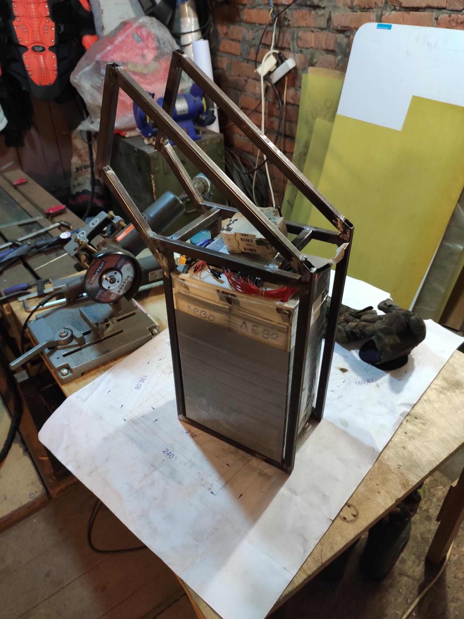

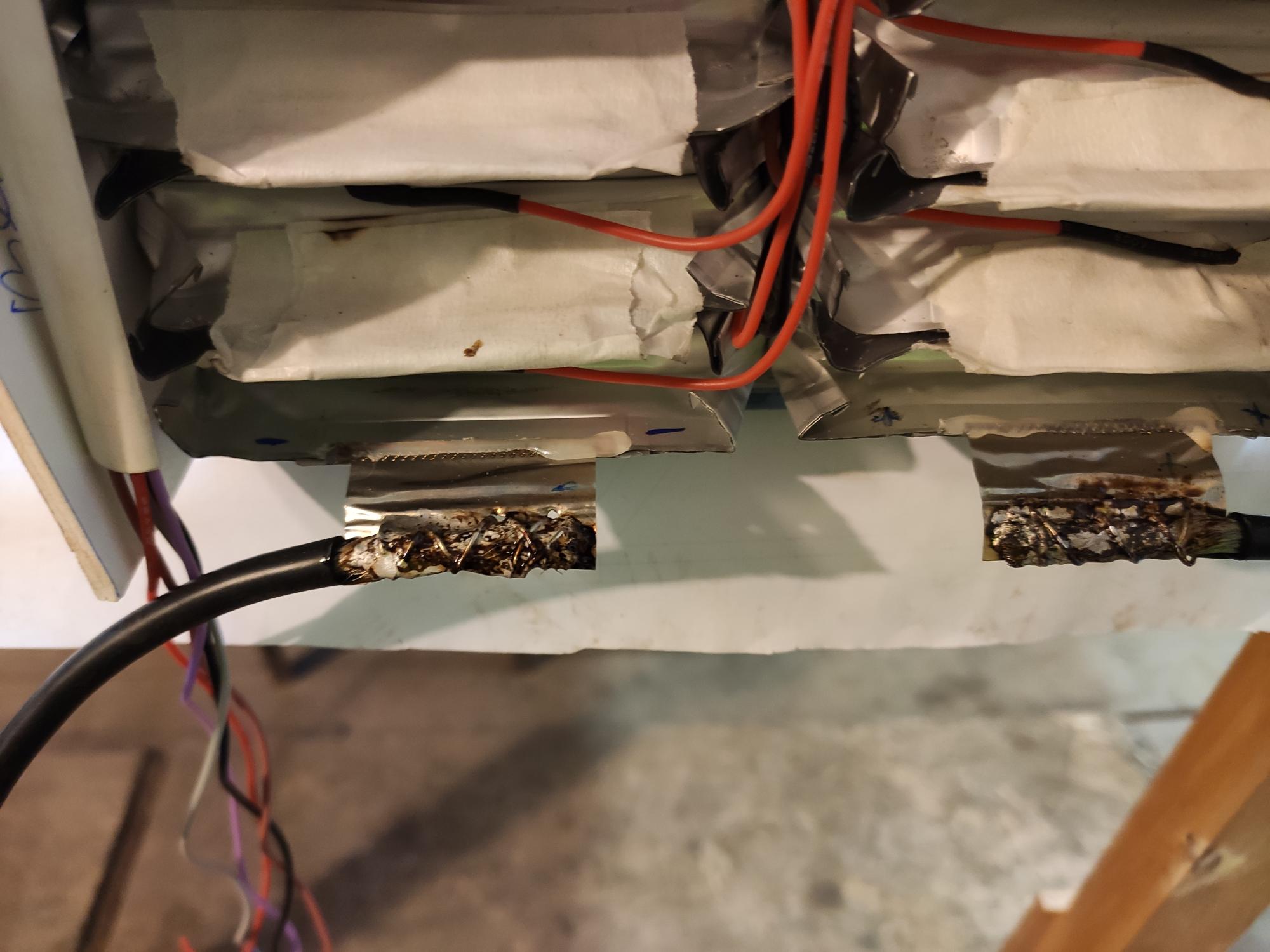

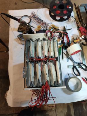

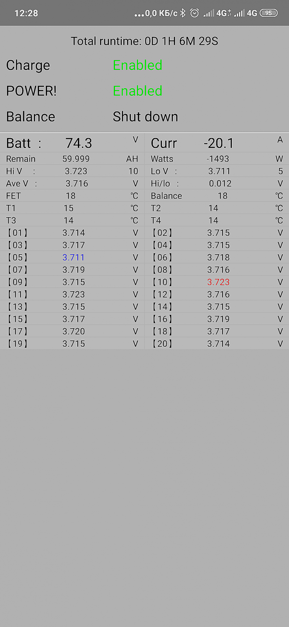

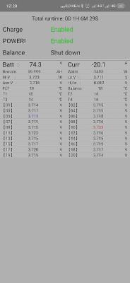

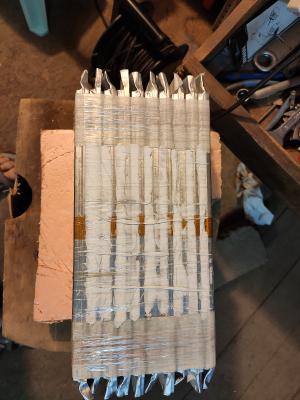

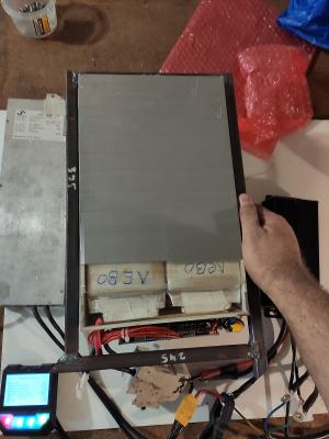

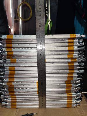

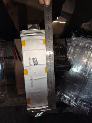

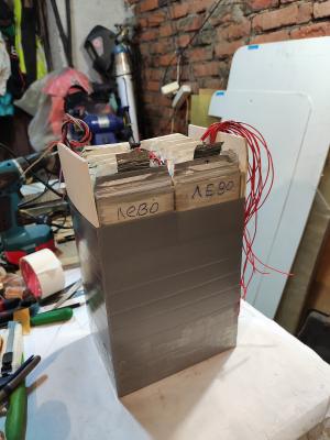

Батарея видна слева внизу фото, 24s2p из 10 А*ч LiFePO4 цилиндров 38120, смесь зеленых цилиндров от накопителя и хедвэев, БМС от Adaptto. Примерный вес 15 кг.

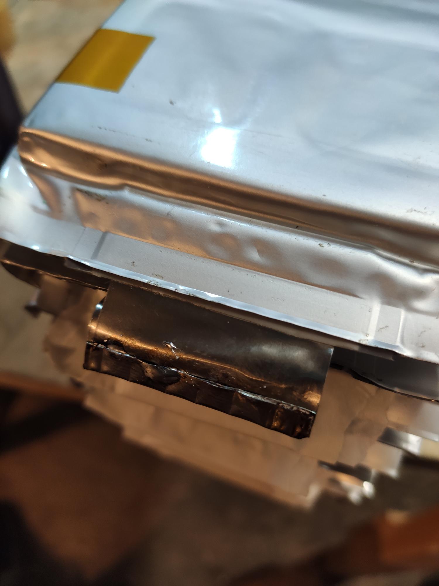

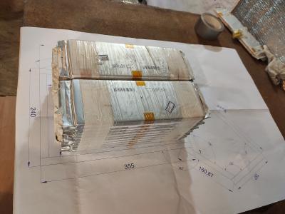

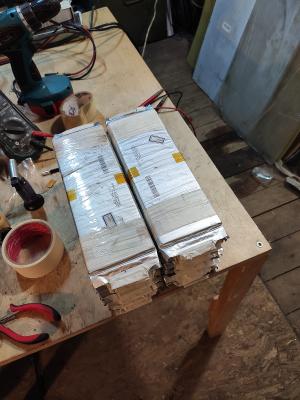

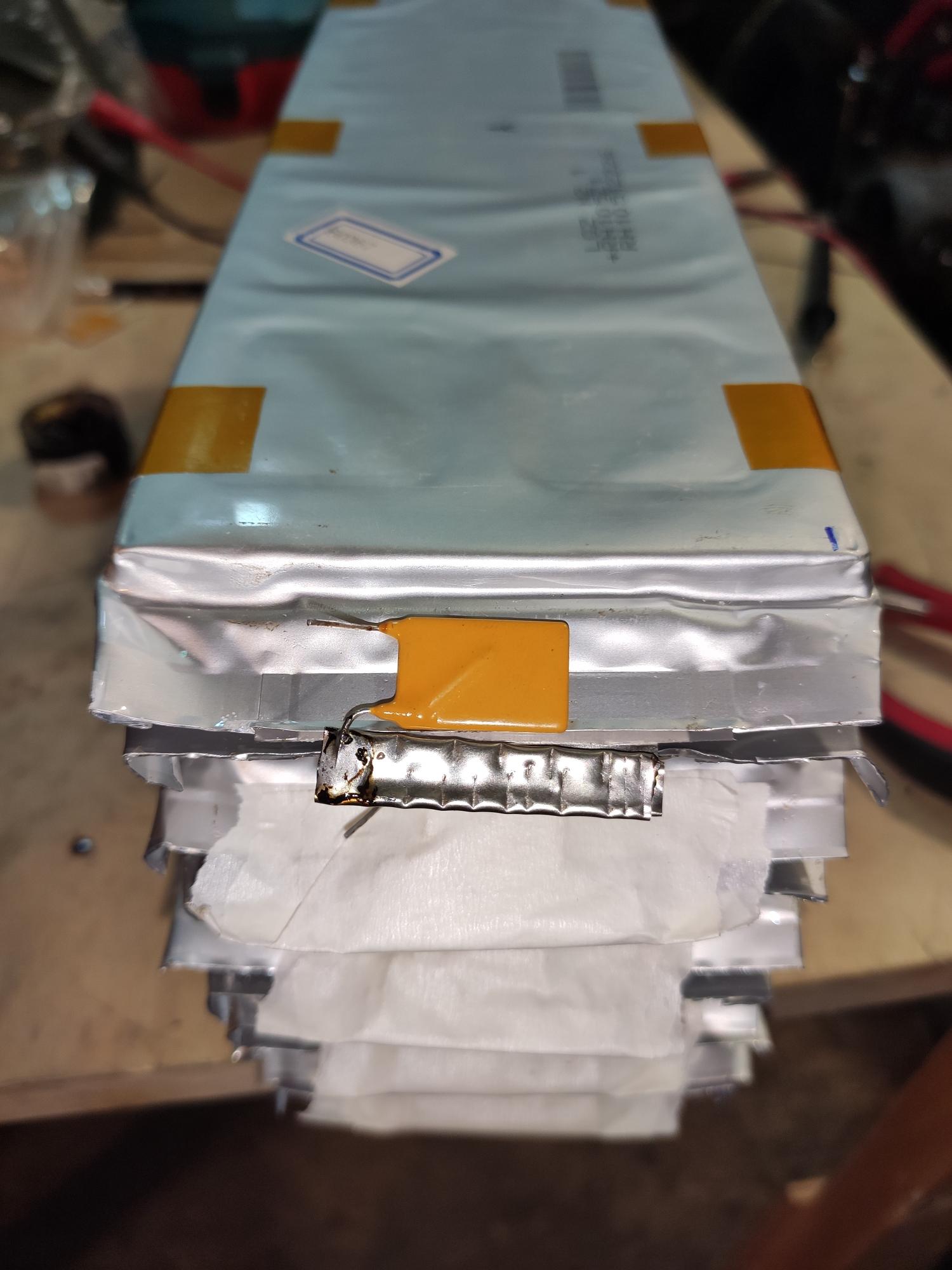

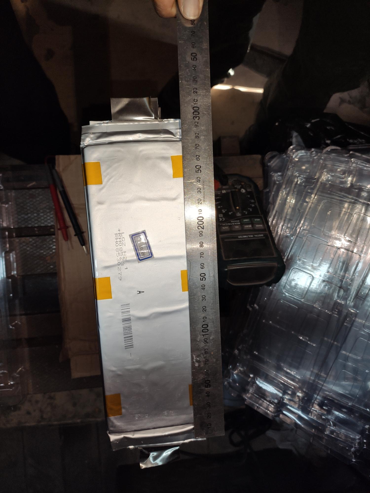

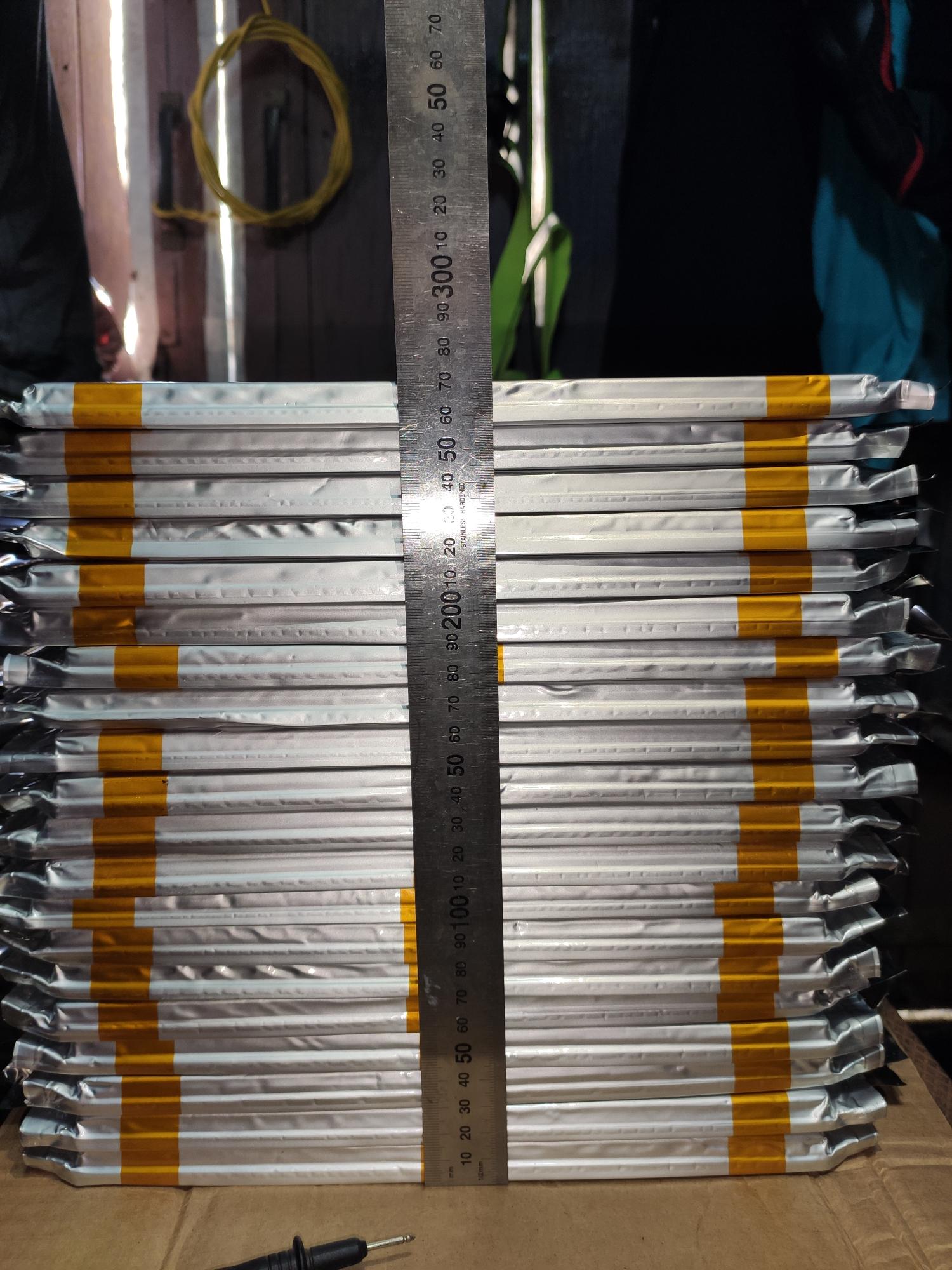

UPD22.06.2017: устанавливаю новую батарею от Виктора (Накопитель). Два блока по 16s  Li-ion (NMC-катод) из пакетов по 27 А*ч (320*105*7 мм + контакты, разряд 200А долговременно 400А пик на 10 сек), весит каждый блок по 10,5 кг, размер 380*130*110 мм + провода. Ожидаю увеличение пробега в 2 раза. А также жду появления Адаптто контроллера в версии на 150 В, вроде что-то такое они анонсировали на днях

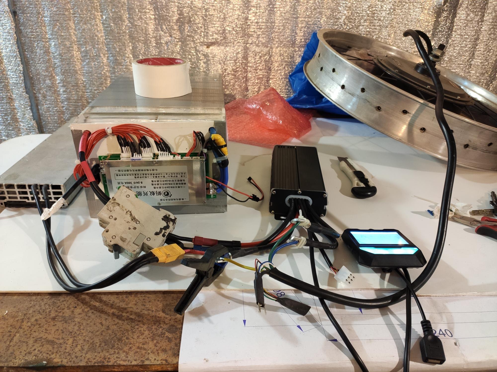

Контроллеры конечно хотелось бы поставить пару максов, но бюджет не резиновый, поэтому спереди будет стоять мини-е, а задним будет управлять контроллер от VVK (https://electrotransport.ru/index.php?topic=27281.msg588173#msg588173)
UPD22.06.2017: забыл написать, в итоге стоят 2 мини-е, но ожидаю в скором времени что-то помощнее.

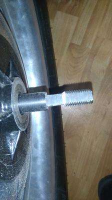

Спереди на текущий момент планируется поставить мотор, купленный на распродаже новым, как 1 кВт (подробнее в этой теме: https://electrotransport.ru/index.php?topic=33903.0) На данный момент выточена новая ось, под дропауты вилки питбайка, а также отпилен 16" обод от ротора, планируется вырезать проставки толщиной 3 мм между крышками мотора и ротором которые будут иметь отверстия под спицы 10G. Куплен обод 19" от урала на 40 спиц.
UPD22.06.2017: Данный статор установлен в ротор от миникрошки, соответственно магниты шире статора. Мотор не завелся с датчиками холла, работает в бездатчиковом режиме.

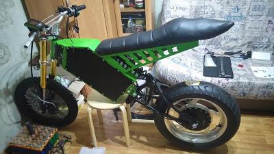

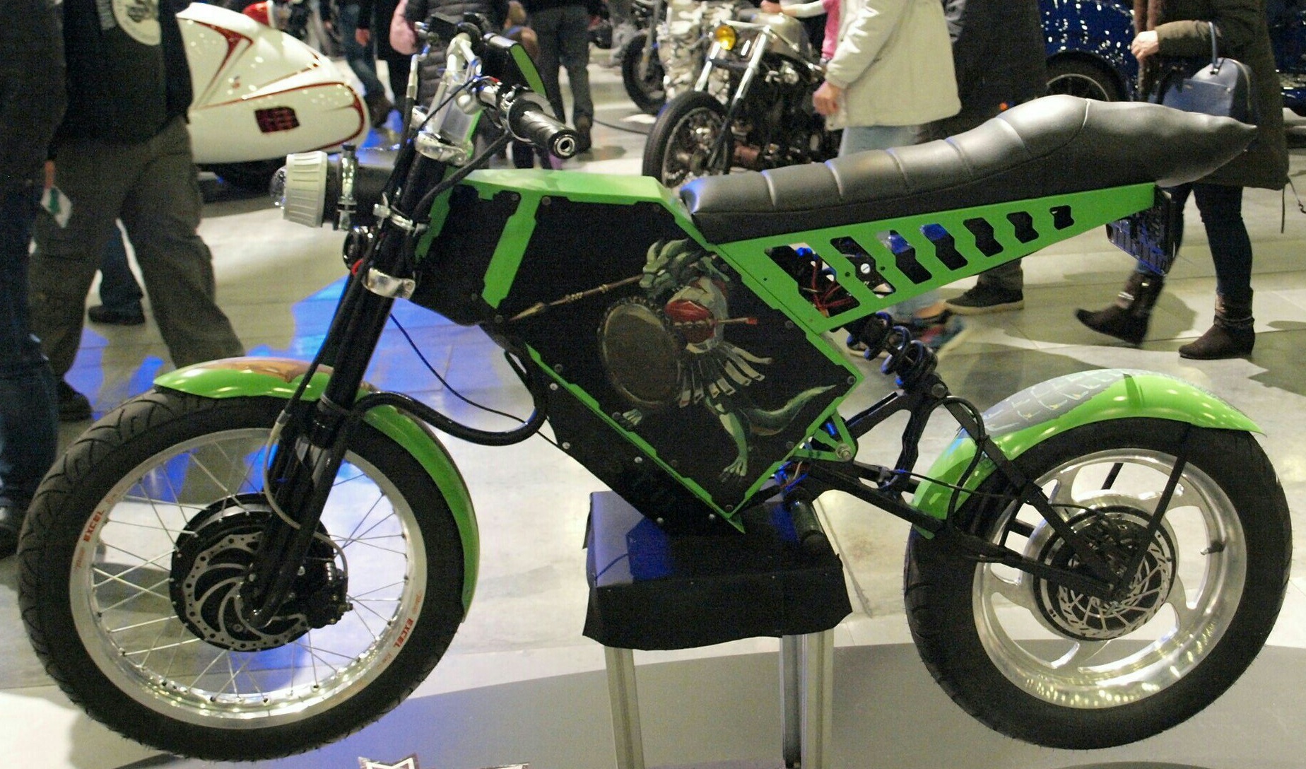

Засунуть МК в литой обод, это круто, конечно.  B-)
А вод сидушка, а точнее её задняя часть производят странное впечатление.
Как задок у пчелы.  O_O
В чем смысл такого дизайнерского решения?
k0val
такое чувство что заднее колесо больше, это так? зачем такое боооооольшое седло?
https://vk.com/kastall - моя группа
DragonTM
[user]илс[/user], так получилось в процессе производства))
[user]k0val[/user], заднее r17 140/80, переднее тоже r17, но переднее временное, буду менять.

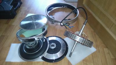

Интересует мнение по поводу идеи изготовить детали для спицевания переднего мотора (поставить металлические проставки между ротором и крышками). Планирую вырезать лазерной резкой, скорее всего из кругов для циркулярной пилы на 300 мм. Интересует: 1) контакты где могут разрезать подешевле? 2) какие еще возможны варианты заспицевать колесо, если нет отверстий на роторе?
DragonTM
Вот из этого собирается передний мотор.
k0val
Цитата: DragonTM от 05 Май 2016 в 23:52
Фуф, заполнил подробно описания.
это выходит что мотор колесо для скутера? а хочешь приспособить под спицы?
DragonTM
[user]k0val[/user], колесо вообще консольное, крепилось изначально с одной стороны только. Это уже ось заменил под перья. Да хочу его заспицевать.

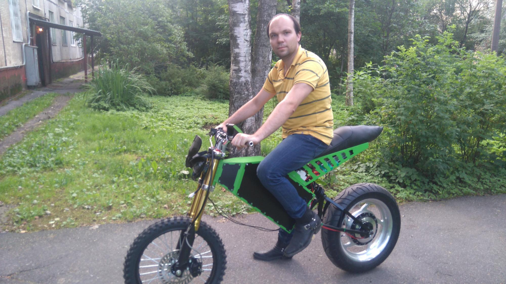

DragonTM

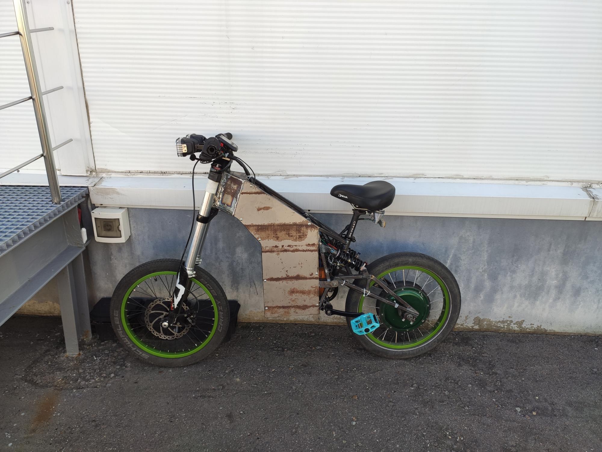

#10
Первый выезд, работает пока что кривовато - тормоза притираются, контроллер глючит, по двору разогнался только до 27 км/ч при этом сработала какая то защита. Будем разбираться.
Эргономика лучше чем ожидал, но не идеал конечно. Вилка достаточно мягкая, по моим меркам, аморт слегка жестковат возможно, надо тестить на скорости на лежачих.
innovator
Пока получается некий франкенштейн  :-(
DragonTM
[user]innovator[/user], Ну в общем то так и есть. Мотор перемотали, отправлял в Челябинскую область РусАлке. По приезду понял, что крышка со стороны спайки звезды касается обмоток. Нашел крышку "поглубже" родной, правда пришлось сверлить в ней новые отверстия, т.к. у миникрохи 9 болтов в крышке, а в этой было 8 (крышка от киловатного консольного мотора, с переставленным подшипником на 17мм внутренний диаметр). Сверлил шуруповертом на весу, поэтому не слишком ровно, пришлось делать больший диаметр. Также лишился креплений для тормозного диска.
Да, покрышку справа пришлось обрезать на пару мм, чтобы не терло об маятник, получилось только со второй попытки.
Сейчас нужно понять почему нет динамики, а также определить что дает осевое биение. Вариантов три: ось, крышки или диск.
