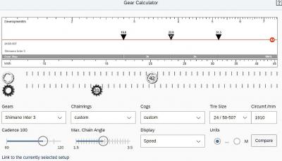

Цитата: Varfolomey от 28 Март 2019 в 13:30И кстати считаю что родная звезда в 42 и более зубов очень избыточна в плане момента на передачах. Новички в итоге имеют только высокие передачи, мотор работает при низком каденсе и высокой нагрузке, а потом массово всплывают проблемы с известной синей шестернёй, а отдельные товарищи умудряются и главный венец зализать. Проехав 5500 км скажу что у меня почти идеальная трансмиссия - спереди 34т, сзади 20т (Alfine, 29").
Ну, у меня будет 42Т спереди и 21Тсзади (SHIMANO, Nexus 3-х скоростная). Если верить калькулятору, то у меня будет получаться что-то вроде этого:
Ещё бы знать – какой у TSDZ2 Cadence? Пока выставил100.

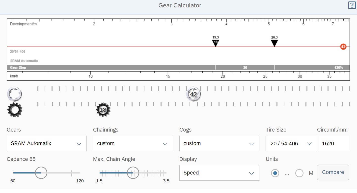

Есть запись с какого-то форума в моём белом блокнотике:
"Поставил свой моторчик на 20 дюймовый велосипедик. Скорость не превышает 25 км при снятых ограничениях в дисплее. Звезды 42 на 18, втулка СРАМ Автоматик. Я опечален.  получается максимальный каденс 85. Комплект от PSWPower 48v750wt,  на корпусе никаких наклеек нет. Заказал звезду на 52 и 16. Есть сомнения что мотор потянет их, и я не получу скорость максимальную больше 35 км."
:bn:
И калькулятор это как бы подтверждает...  :eureka:
Ваще пичалька канкретная...  :-\
Хотя, Х.е.з. Я как, истинный практик не особо верю диванным теоретикам. Всё слишком индивидуально и имеет очень много нюансов и неучтённых переменных...

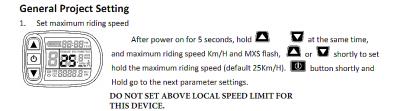

1. Как отключить ограничение в 25 км/ч (кроме как банально отключить датчик скорости)

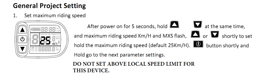

Так 25 км/ч настраивается в меню, смотрите к нему инструкцию.

Цитата: Varfolomey от 09 Апр. 2019 в 12:41Так 25 км/ч настраивается в меню, смотрите к нему инструкцию.
А где эту инструкцию найти?
Сергей_1959
Rayne11
Цитата: Сергей_1959 от 09 Апр. 2019 в 14:12вот, например:
Эта же инструкция действует и на большой дисплей? ( у меня тот что посередине руля ставится)
Сергей_1959
[user]Rayne11[/user], это на KT-LCD5, который установлен у меня и который шёл в комплекте к мотору.
