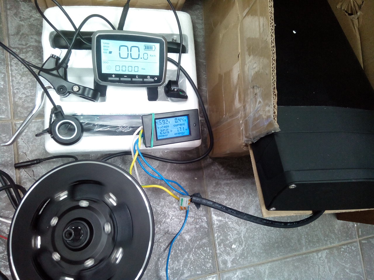

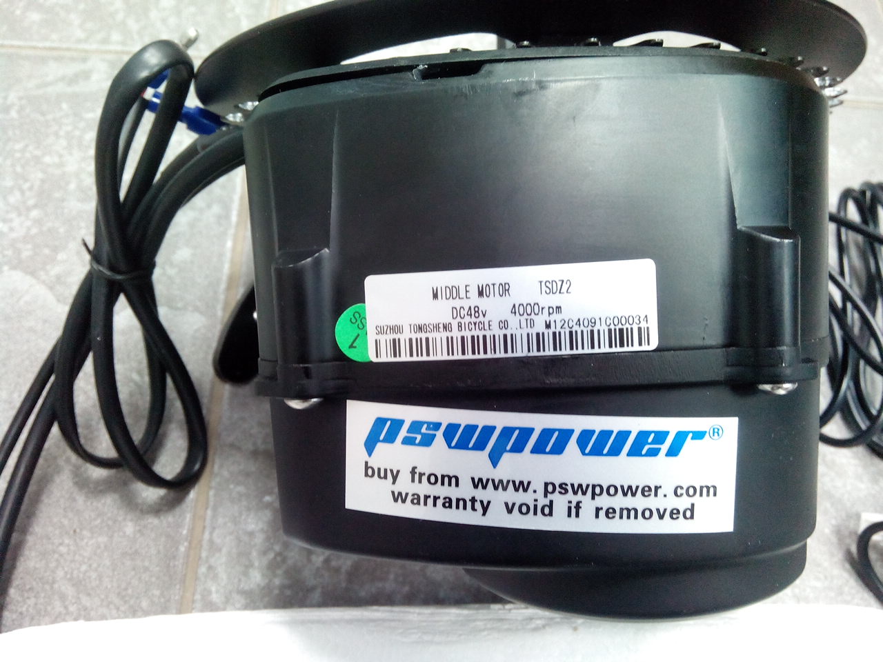

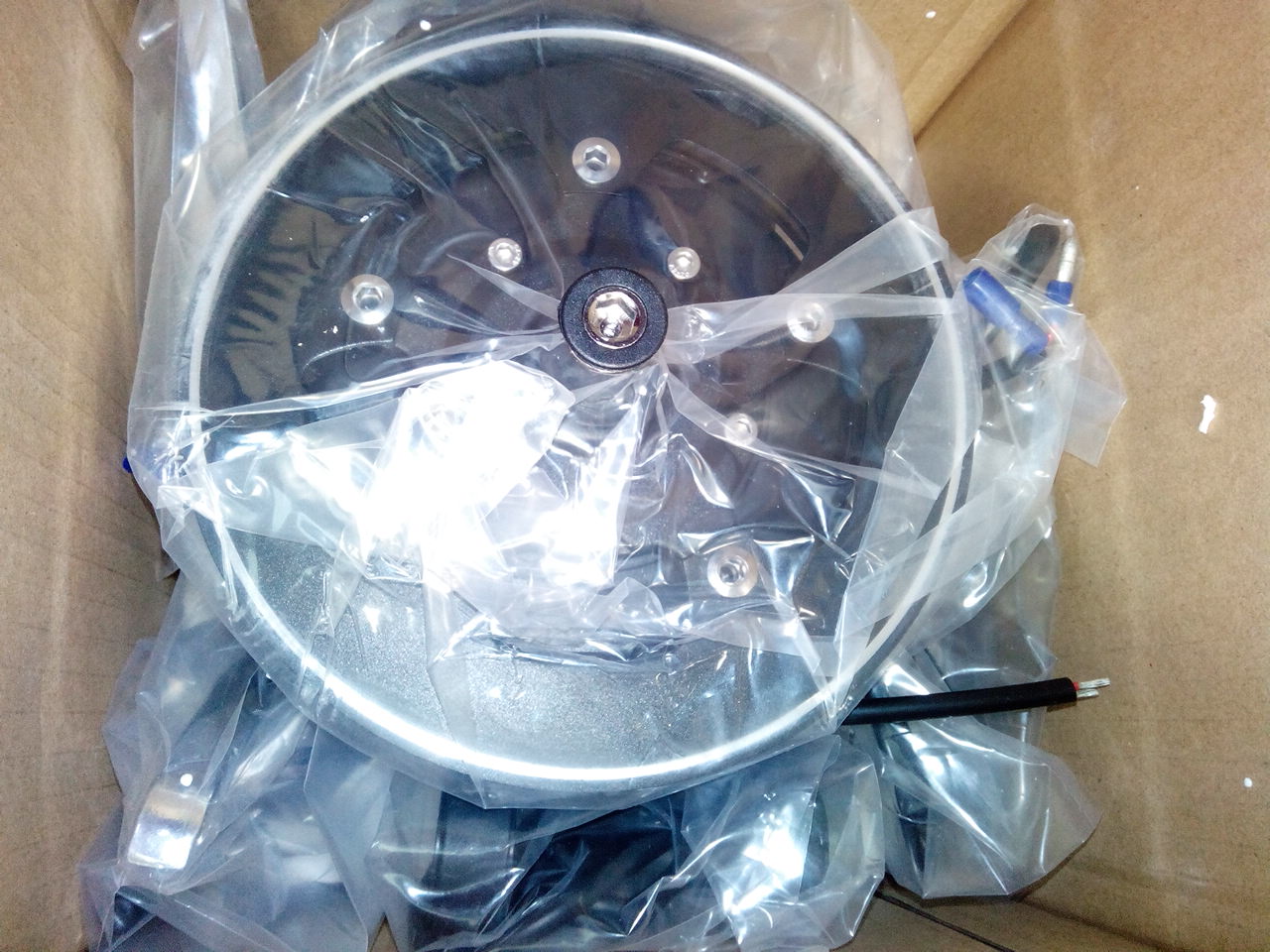

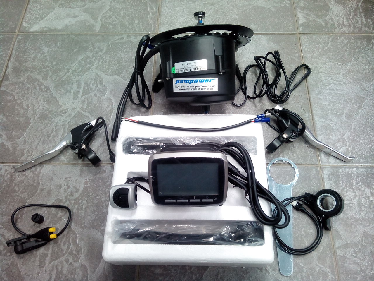

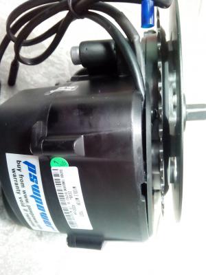

На этой неделе получил свой " 48 в 500 Вт или 750 Вт 42 т VLCD5 TSDZ2 Электрический велосипед mid двигатель с датчиком крутящего момента дроссельной заслонки e-тормозной рычаг", брал тут: https://ru.aliexpress.com/item/36V-250W-42T-chainwheel-VLCD5-or-XH-18-LCD-TSDZ2-electric-bicycle-central-mid-motor-with/32786690543.html?spm=a2g0s.9042311.0.0.274233ed5HNmNY  :exactly:
Напрягает ясно видимый зазор крышки проводов - сие нормально?
Дрожащими от нетерпения руками (ну, вы понимаете) подключил времянку
– нажал на гашетку... О! чудо! Мотор закрутился наполняя нас надеждой покорения садово-загородных далей и романтических путешествий в неизведанное...  :run:
Показания ваттметра – 0,44-0,85А маловато, однако... Хотя без нагрузки.
Буду использовать АКБ, полученную ранее (подробнее тут: https://electrotransport.ru/index.php?topic=57591.50)
Мотор крутиться, порождая вопросы, слюни вожделения капают на клавиатуру, мешая рабочему процессу...  /:-)
Вроде всё пока устраивает, однако никак не могу проверить работу PAS. Подключал пока без датчика скорости. Кручу рукой каретку – нет реакции, нет подхвата мотором. Пичалька...  Вроде была инфа, что PAS "включается только под нагрузкой( логично конечно) и при простом кручении педалей при вывешенном заднем колесе естественно он не включался." – и сей факт нас немного нервирует...  :-\

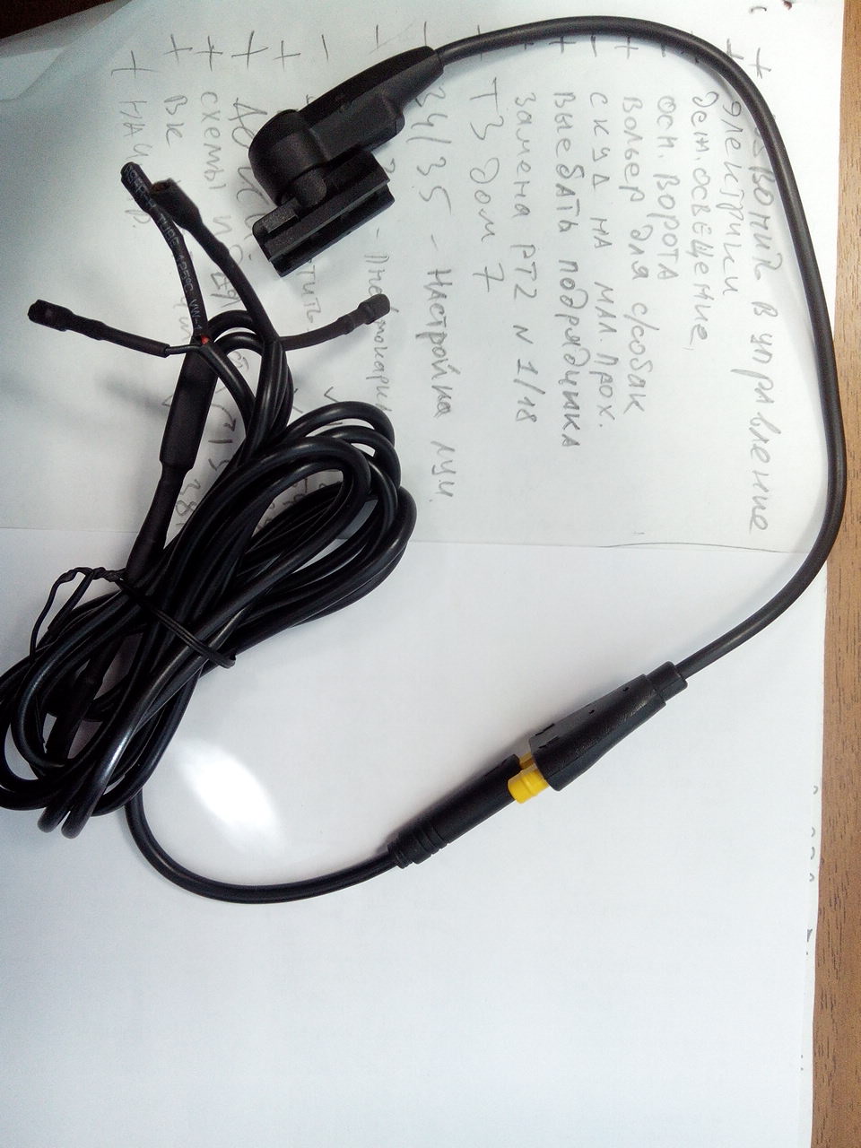

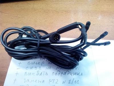

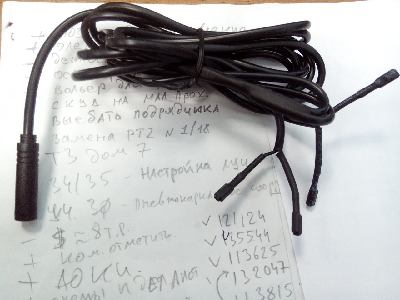

Не совсем понятно назначение имеющегося в комплекте жгута проводов с разъёмами:
По всей видимости, этот кабель подключается через разъём датчика скорости:
Зачем он? Питание приборов наружного освещения? А, какова максимальная сила тока и напряжение? Ни кто не в курсе? :bn:

Varfolomey
Щель в крышке это не сорашно - сними ее и уложи провода нормально. Кстати, питающие кабели родные говно, я их сразу заменил на AWG.
Датчик момента снимает нагрузку между ведущей звездой и шатунами, установи уровень ассиста 4 и придержи звезду руками, проверни шатуны. Мотор провернется и зубья поранят руки.

Цитата: viziri от 28 Март 2019 в 10:55Зачем он? Питание приборов наружного освещения? А, какова максимальная сила тока и напряжение? Ни кто не в курсе?
Вроде как под фару. Но я из него сделал провод для перепрошивки контроллера этого мотора.
