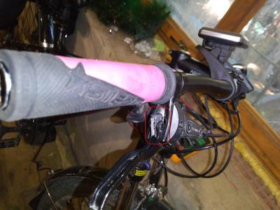

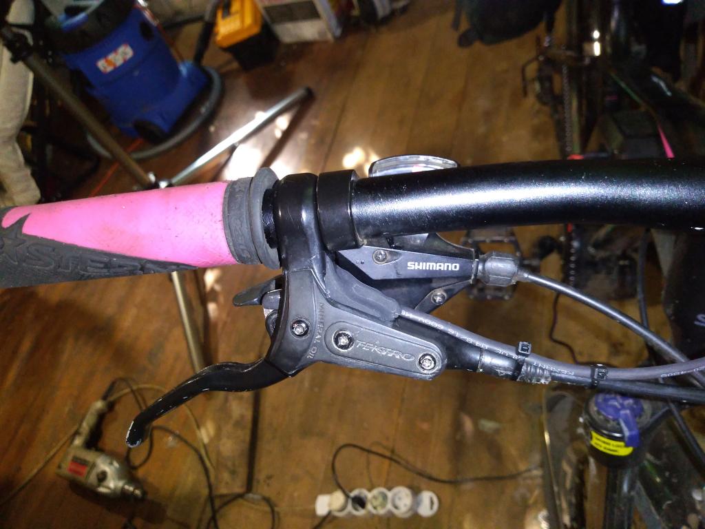

Цитата: Mike 372 от 12 Июль 2023 в 06:25А на одном из великов стояли Тектро. Жалко было от них отказываться. Приклеил снизу к корпусу герконы черной эпоксидкой, а на ось сделал скобку с магнитиком.

А вот подобные я не смог пристроить. Они лепятся на ровную поверхность. А у меня вся ручка округлая. Магниты в комплекте очень слабые, ни фига их не хватило промагнитить сквозь корпус ручки. Не советую.  :neg:
