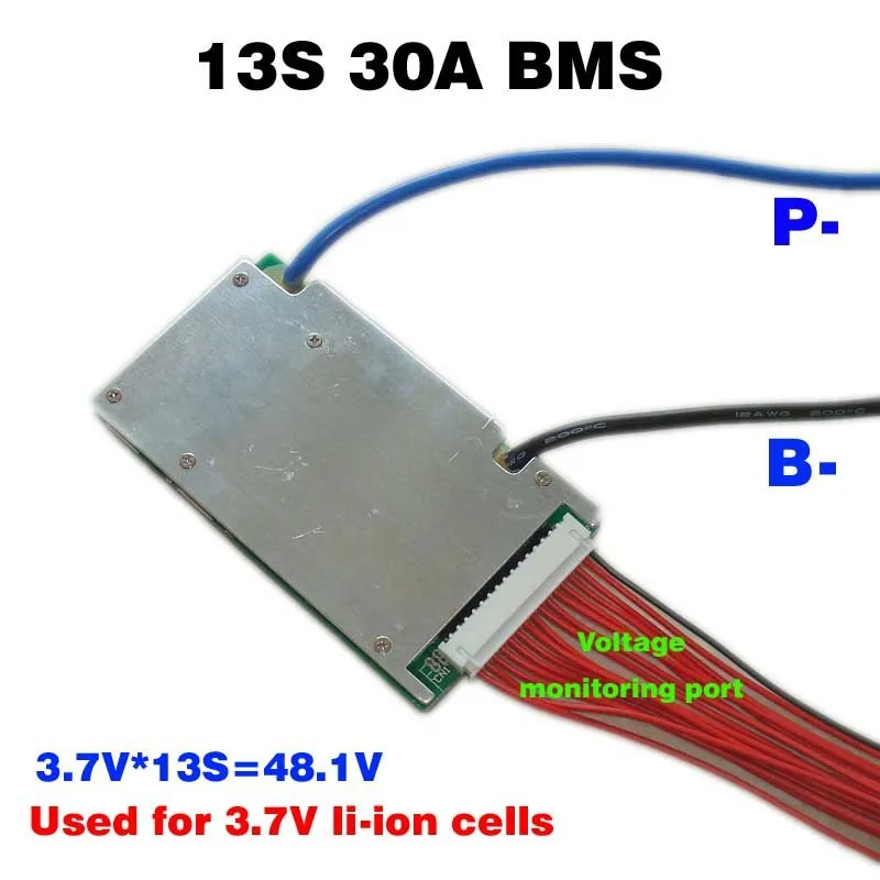

Как я понял у Вас LiFePo4-банки,соответственно для такой химии подойдет подобная этой...

Winnie

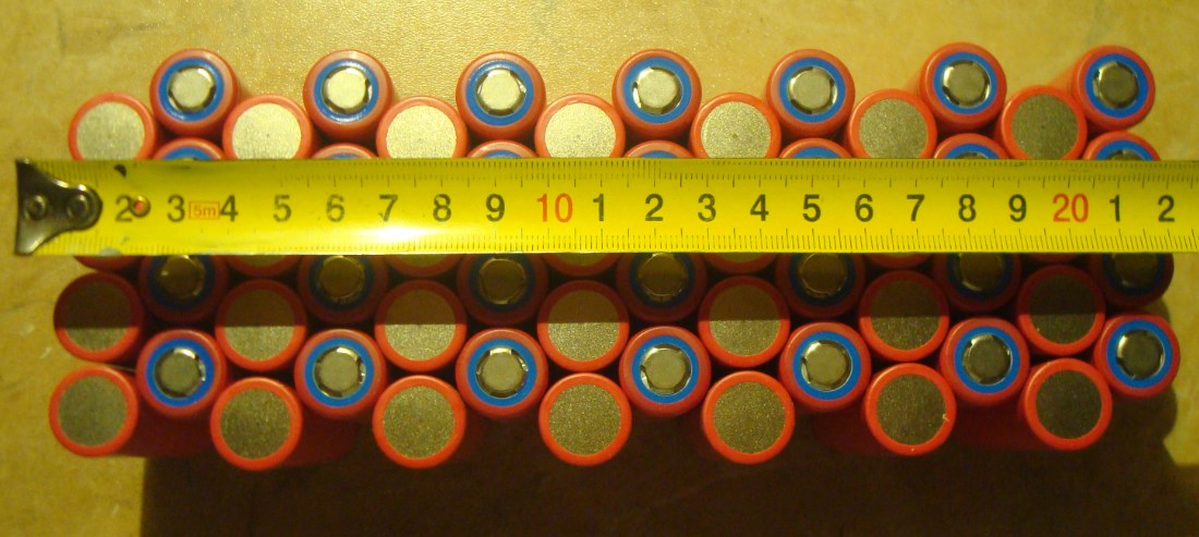

подскажите пожалуйста подойдет ли эта бмс под ли ион на 18650, 13s4p?
Василий22
Winnie

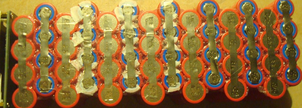

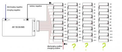

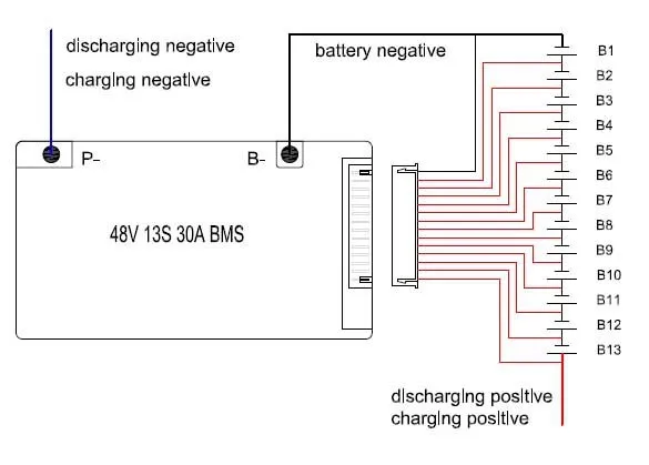

[user]Василий22[/user], я что-то не догоняю как подключить 4 паралелли, не подскажете ?
Василий22

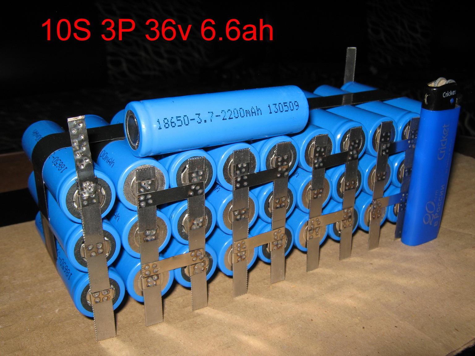

#10

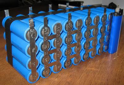

На картинке ячейка из 4-х банок соединенных параллельно.. и таких ячеек нужно собрать 13, после распаять как показано в схеме к БМС соблюдая полярность. При соединении банок в параллель их напряжение должно быть одинаково. Вот так выглядит например 10S3P https://electrotransport.ru/images/3/svncs8.jpeg

[user]Василий22[/user], спасибо, уточню более конкретно))):

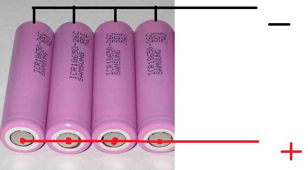

под 4-мя паралелями, я имел ввиду конфигурацию вышеописанной мною батареи 13s4p, т.е. куда подключать 13 последовательных аккумов, соединенных паралельно в 4 батареи
quadlike
Представьте что банки вглубь B-) по четыре как на предыдущей фотке

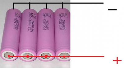

А что в ней не так? Или в этой..
[user]Winnie[/user],  соединить вот так
spb-e

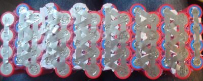

Чё тут непонятного.
С начала делаете вот так
Добавлено 01 Окт 2016 в 14:08:56
потом вот так
Добавлено 01 Окт 2016 в 14:09:49
и наконец подключаем все последовательно  :ку:
Добавлено 01 Окт. 2016 в 14:11
Считаем группу соединенных их четырех (паррал) как одну батарейку.( если смотреть на схему подключения БМС)
Да на фото 14S У вас на одну группу меньше 13S

spb-e

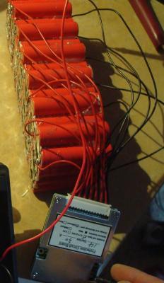

БМС-ку вот так с разных сторон идите по схеме от минуса по повышению напряжения.
Первым подключается к БМС-ке минус от батареи B-
А Балансирные потом по повышению напряжения от минуса.
Сначала можно припаять (подключить ) шлейф БМС проверить чтобы все шло по повышению.
Перед подключением шлейфа к БМС минус (В-)  ПОДКЛЮЧАЕТСЯ первым!  к батарее
