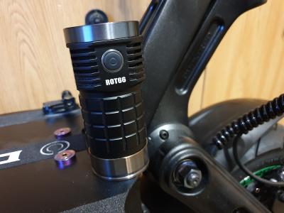

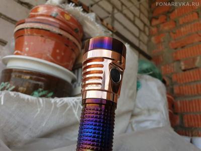

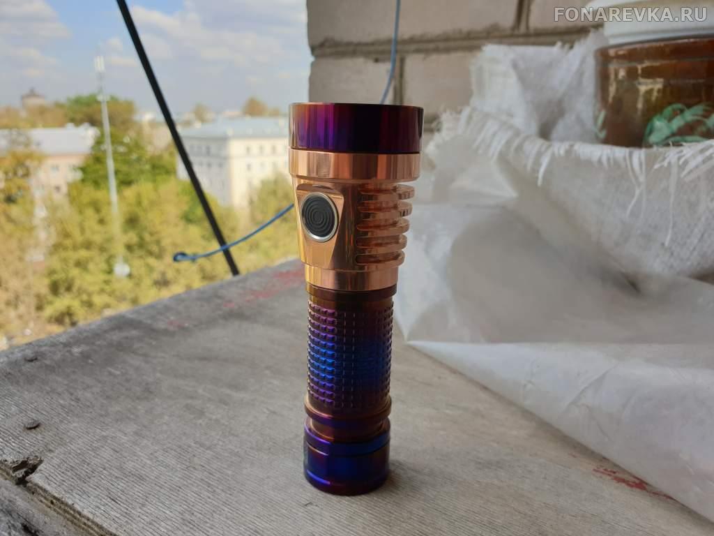

[user]Ddmitry2589[/user], хомуты нержавейка? Порошковая покраска такое себе. Я бы предпочел без покраски, чистый метал, вручную отполировал бы и термооксидировал горелкой до темно-фиолетового цвета. Оксид от нагрева довольно прочная штука, даже прочнее электро-химического анодирования. Идет при нагреве (для титана точно) по цветовой схеме: металл - золотой - фиолетовый - голубой - опять металл (вторая фаза цветности/более прочный оксид) - золотой - фиолетовый - голубой - темный металл с вкраплениями розового и зеленого (на этом этапе горелкой больше ничего не добиться и смена цвета больше не идет). Нержа цвета потемнее дает, по приблизительно той же схеме. Неплохо бы смотрелось с черными элементами. Это я к вопросу распространения деталей без покраски. Но у меня уже черный хомут Алексея, который я на момент покупки не догадался заказать некрашеным, так что вопрос риторический...
Вот на примере моих фонарей:
Титан чуть ярче, цветастей, но при понижении уровня освещения смотрится гармонично с черными деталями дуалтрона или корпусами фонарей, анодированными черным. Нержавейка вообще как родная смотрится, если ее до темного догреть. Было бы круто полностью из титана Тандер собрать - корыто, рычаги, рулевая и т.д., отполировать все и оксидировать. Стоил бы космос, но весил бы меньше и внешне уникально/оригинально, такого еще нет на рынке, это удел сферы фонарей, ножей, брелоков и прочего карманного EDC :-)
