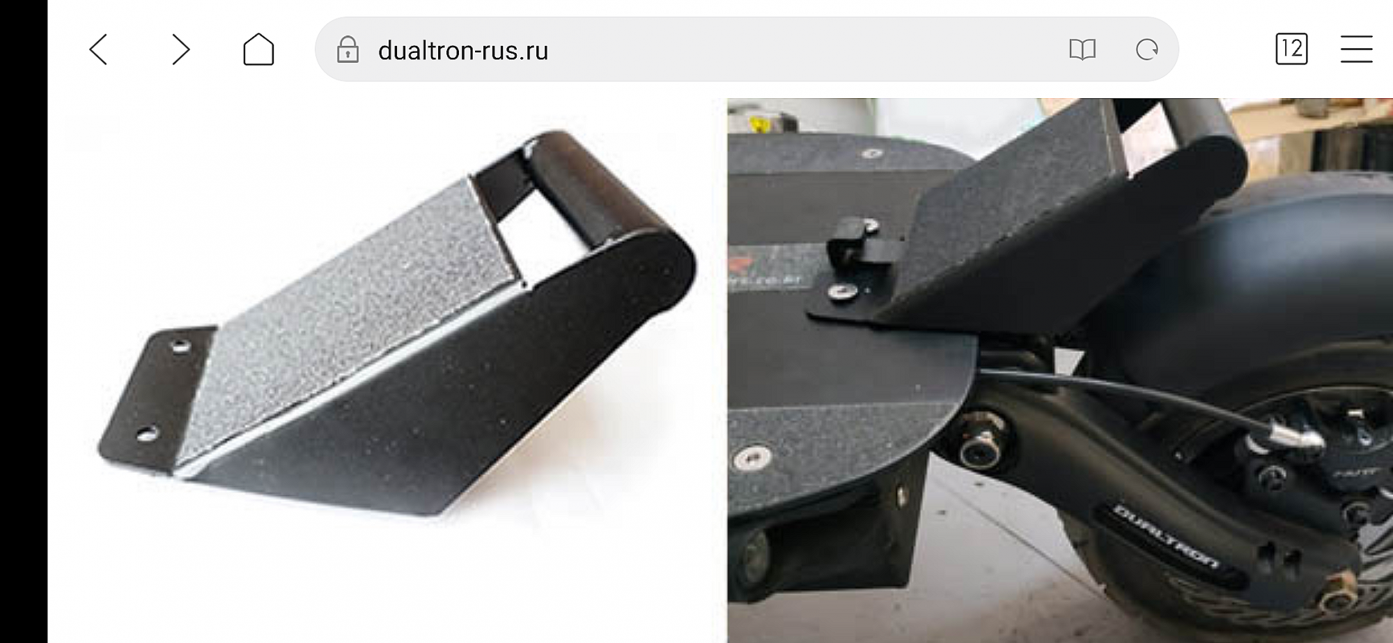

Ребят, нужен кому гришинский упор для ноги с ручкой для переноски? Отдам дешевле нового, разумеется.
witbk
[user]Колыван[/user], фотку бы приложил
