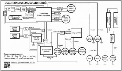

У меня перестал работать контакт в одной ручке тормоза, для электротормозов, в другой все работает.  Ручка заднего тормоза для электро в основном использовал её, не сталкивался ли кто-то с подобной проблемой ранее, что это может быть проводка или контроллер?

isi
Посмотрел сейчас как идет проводка и схему Д3 похоже я ошибался проводка сделана теперь по другому.
https://electrotransport.ru/images/4/s70s35_thumb.jpeg
Цитата: Hoborg от 03 Май 2019 в 00:40Я бы сначала сам датчик проверил. Магнитик, датчик холла, вот это все.
Попробую, была надежда что это мелкая проблема, но похоже повезу его в мастерскую, он у меня на гарантии.

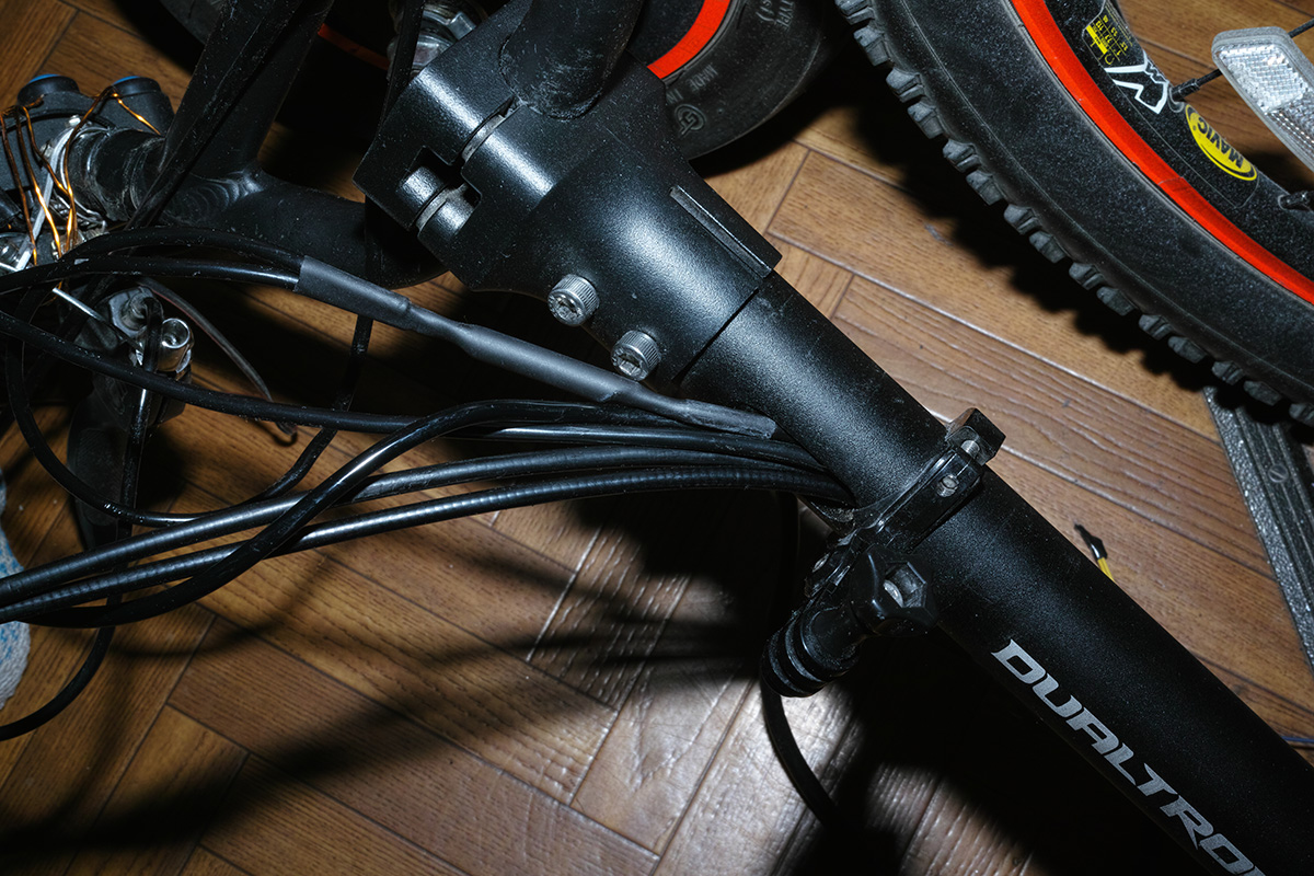

Tronn
Цитата: isi от 02 Май 2019 в 23:37У меня перестал работать контакт в одной ручке тормоза, для электротормозов, в другой все работает.  Ручка заднего тормоза для электро в основном использовал её, не сталкивался ли кто-то с подобной проблемой ранее, что это может быть проводка или контроллер?
В прошлом сезоне у меня на  Speedway mini 4 была такая проблема. Кроется она в кабеле крайне низкого качества,  который не выдерживает нагрузку на изгибание и просто в какой-то момент проводники - пять тонких как волос медных жилок внутри двух проводов, переламываются. Диагностируется проблема просто: нажать ручку тормоза и повращать руль в разные стороны или рукой пошевелить провода на выходе из рулевой трубы, скорее всего стоп-сигнал будет кратковременно загораться. Я решил эту проблему за полчаса, вырезал оба кабеля, идущих от ручек тормоза в деку и вместо них впаял качественные провода. В этом сезоне я пересел на Dualtron 2 LTD и боюсь, что и здесь та же поганого качества проводка.

Чайнег
Подтверждаю, у меня на Минике точь-в-точь была проблема, и диагностика такая же. Помимо замены проводов, надо стараться увеличивать длину, на которой провод скручивается. Обычно для эстетики проводам оставляют довольно короткий участок, на котором они постоянно крутятся туда-сюда, и как следствие, быстро ломаются.
