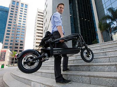

дядя Вася
#21
фотки - неубедительные. Где велики на 8" колесах?
Историческая часть города - это вообще отдельная тема, кроме "стиральной доски" (хотя мало кто знает первональный смысл этого термина сейчас) Гладкий , мокрый камень - эще и скользкий.
Сложно - может каждый "чудак", а ты попробуй сделать просто...:-))

livelogic
#27
Цитата: дядя Вася от 24 Апр. 2016 в 08:52
А графически (как  в школе , на физике) - кто может нарисовать?
Это же физика? не ОБЖ же, ?
Давайте порисуем. Два сферических коня абсолютно жестких колеса, R8 и R4, высота препятствия 1 сантиметр:
Как видно из чертежа, R8  поднимется на препятствие за 38 мм пути, а R4 - за 26, при равной скорости R8 по таким препятствиям плавнее в полтора раза. Это, пожалуй, единственный квантифицированный результат, который я могу с ходу получить.
Теперь по поводу "ездить ГОРАЗДО тяжелее". Исходя из школьной физики - затраты на перемещение вдоль таких препятствий равны нулю, происходит цикличный обратимый размен кинетической энергии на потенциальную, и наоборот.
В объективной реальности энергия будет теряться на неупругих взаимодействиях, например, из-за деформаций шины колеса при движении, что будет вести к нагреву шины. Чтобы провести адекватное численное моделирование этого процесса, боюсь, даже институтских знаний может не хватить.
Поэтому можно провести только качественный анализ, исходя из практики.
1. На хорошем покрытии разница в диаметре жестких колес не сильно влияет, несколько раз ехал на обычном самокате с 200 мм колесами параллельно с парнями на скейтах с их крохотными колесами. Не заметил, что парни сильно потели.
2. На плохом покрытии жесткое маленькое колесо банально зарывается (в землю, траву, грязь и так далее).
3. Пневматическое колесо размера 10" имеет более плохой накат по асфальту, чем жесткое колесо 8"
4. Самокат с большими колесами (кикбайк), говорят, имеет лучший накат, чем самокат с колесами 8", тут есть несколько факторов. Первый - путь подшипника качения в большом колесе меньше. Второй - энергия дополнительно запасается во вращающихся колесах, соответственно, тратится на разгон и поддерживает "накат" при торможении.
