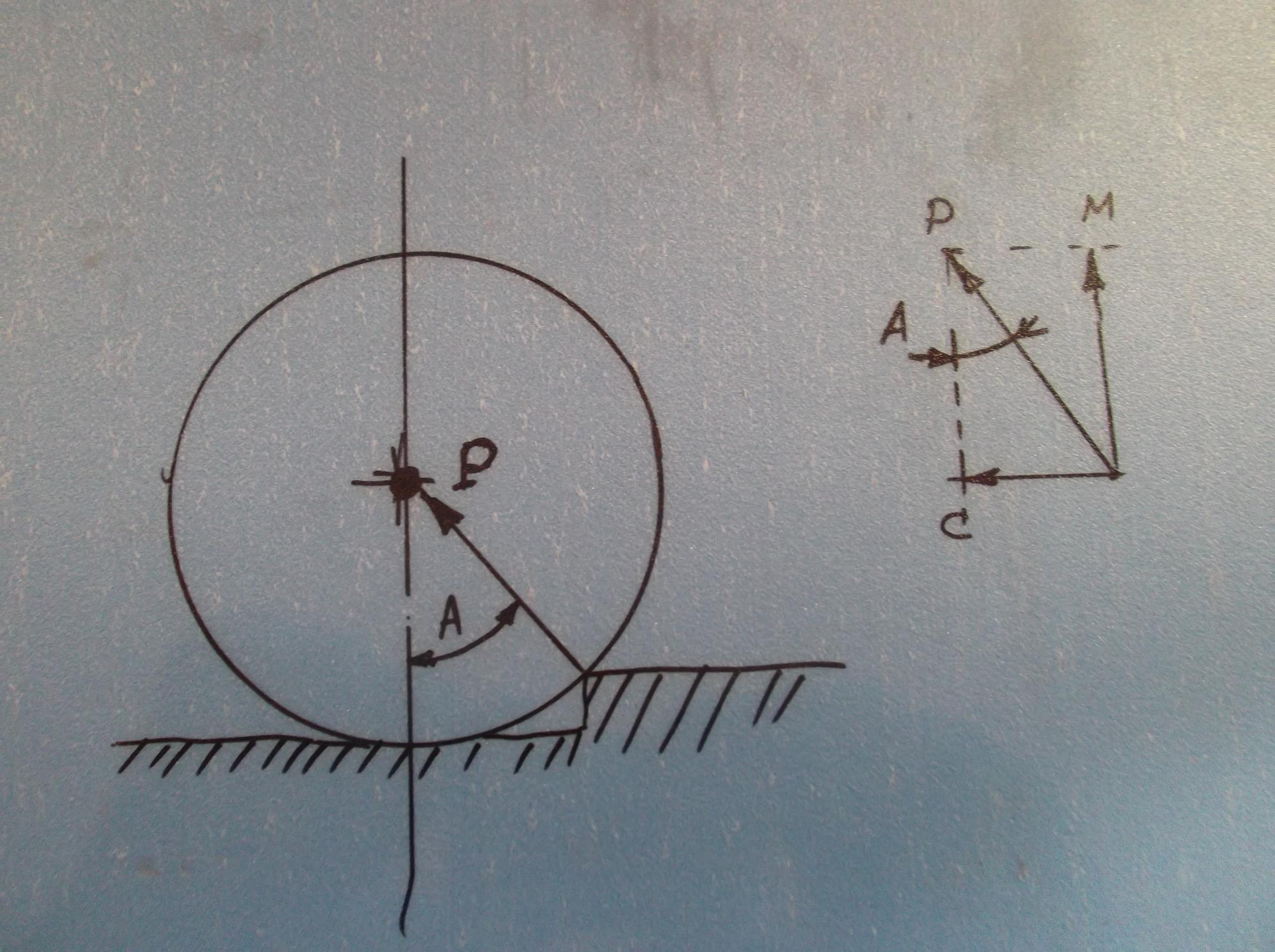

1, Кружки на схеме - хорошо нарисованы, ну а дальше?Нпдо же стрелочки нарисовать, не учили в школе физику?

livelogic
Цитата: дядя Вася от 29 Апр. 2016 в 08:21
картинка пока правильная.
Теперь - надо нарисовать Силы действующие на колесо в момент наезда на "препятствие", для двух диаметров, и потом разложить их на две состовляющие - вертикальную и горизонтальную. Вертикальная ни что не влияет, а вот горизонтальная составляющая - и будет иллюстрировать "лёгкость хода".
Увы мне, я не проходил в школе понятие "лёгкость хода"  B-). То за зверь такой, как выразить числом, как измерить, единица измерения?
Настоящее: E-twow s2 booster, KS-14D 420Wh, Inmotion V8. Прошедшее: eltreco iconic gl. Будущее: V10F?
SMILE1
Стрелочки чего, сил?? они будут одинаковые, скоростей?? тоже. Разница только в угловых скоростях, но они невекторные и поэтому рисуются без стрелочек.
Если не верите, сами нарисуйте, чтоб убедиться.

дядя Вася
вот как-то так.....примерно.
Чем меньше диаметр колеса - тем больше угол А.
Сложно - может каждый "чудак", а ты попробуй сделать просто...:-))
SMILE1
И чем больше А тем больше С и меньше М.
Какие делаем выводы??

дядя Вася
#47
C - это как раз то, которое даёт  "минус" тяги мотора....это и есть "накат"
Все, надеюсь читали мануал на какой-нибудь автомобиль - там приводится расход "керосина" НО при этом обязательно указывается давление в колёсах.
В маленьких надувных колёсах , если нет давления не менее 3 очка, ездить вообще нерееально, а при таком давлении - колёса практически "деревянные" как у кареты....отсюда следует что нужна подвеска...замкнутый круг.
Получается - маленький, складной, двухподвес , который хоть как-то ездит - весит около 24-27 кг, а на мягких , колесах 20" - 20 кг, при запасе прочности 2-3. если чуток "бобороться за культуру веса" - можно и 17-18 кг легко сделать.
"Накат" - это ( это я просто фантазирую) расстояние, которое пробегает ТС по горизонтальной поверхности, при выключенном моторе. Замерять можно, например с какой-то фиксированной величины, например 25 км час.
Как говорят автомеханики - есть два способа увеличить мащю мотора - сделать чип-тюнинг, запилить головку, поставить турбину а можно - просто ...снять машину с ручника. Это дешевле. :eureka:

GreyK
Надо сделать угол А больше 45, тогда всем всё сразу понятно станет.

livelogic
У большого колеса сила "C" меньше, но она действует дольше по времени. "Тягу" в школе тоже вроде не проходят, проходят работу
Действительно, составляющая реакции опоры, направленная против движения, в маленьком колесе меньше:
Cмал > Cбол
Но действие это по времени длиться меньше:
tмал < tбол
В результате:
Cмал * tмал = Cбол * tбол
Если не на пальцах, то надо интегрировать работу в сферических координатах, оно надо? Кроме того, из закона сохранения энергии, потери кинетической энергии при подъеме колеса на препятствие (при условии того, что препятствие имеет бесконечную массу) не зависят от диаметра колеса, а равны изменению потенциальной энергии.

livelogic
Цитата: дядя Вася от 01 Май 2016 в 23:15
3 " колёса по сабянинской брусчатке - Рулят!.
У меня сразу был большой скепсис по поводу возможностей применения к данному кейсу школьной физики. Лучше ограничиться надежно установленными фактами (по какому покрытию какие колеса хороши) и не пытаться их "объяснить", экономия мышления.
