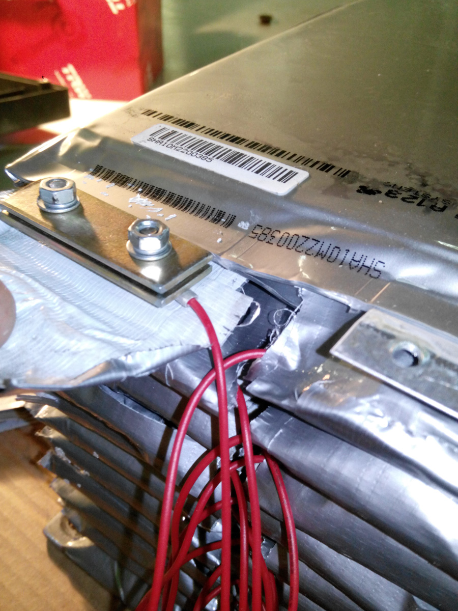

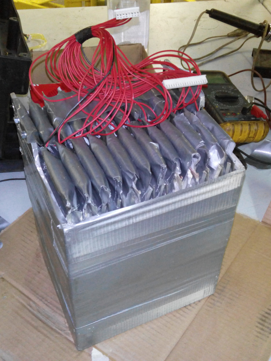

Вскрытие показало что отвалился проводок от одной из ячеек. Ток, судя по всему, пошел по тоненькому "балансировочному" проводу (в результате под нагрузкой стало вырубаться, а без нагрузки показывать "заряд полный"), отчего одна (из четырех) черных хреней на БМС накрылась и БМС стала греться при заряде.
Я правда не совсем понял (точнее, совсем не понял) отчего пакеты немного припухли. Заряд на них (после проезда пары десятков км) абсолютно ровный, аккурат 4 вольта.

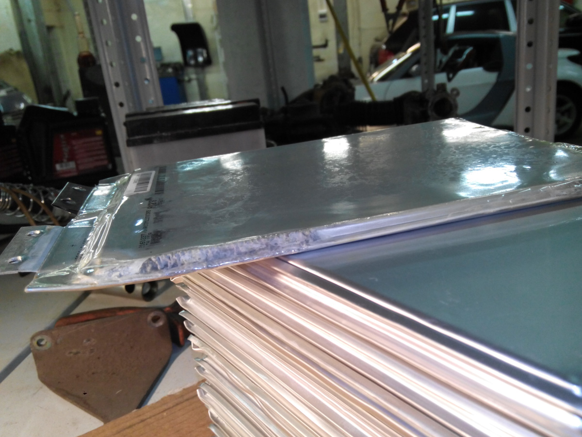

Steel RAT
Раз пакеты, то литий-полимер.
Они как раз и самые опасные в плане дуться и самовозгораться.
Провод отвалился - БМС сдохла.
Дальше вы несколько раз перезаряжали (напряжением выше 4,2В) самые малоемкие/разбалансированные ячейки. И они на вас обиделись.  :kidding:

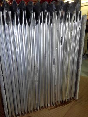

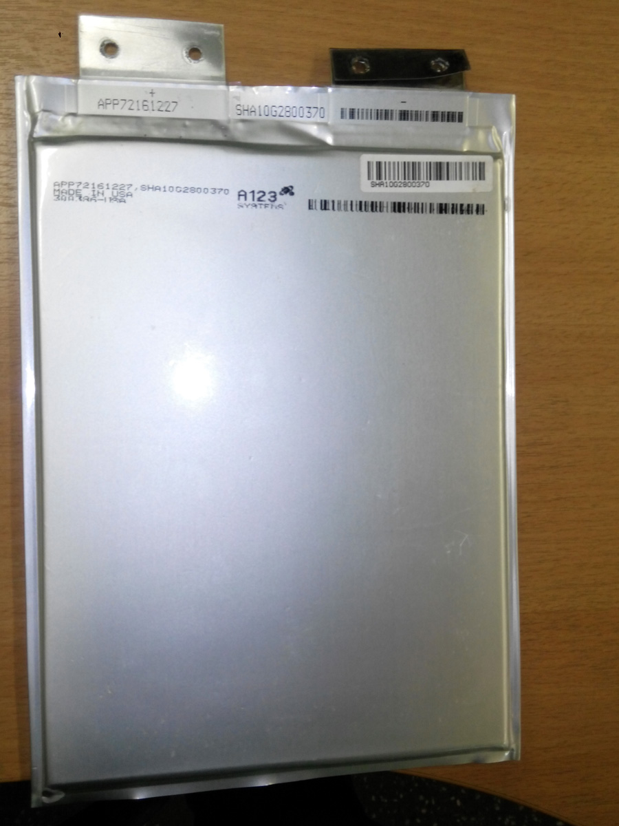

По фотографии ( https://electrotransport.ru/index.php?msg=793964 ) сказали
Цитата: PeaceHaver от 18 Апр. 2016 в 16:52
Object statement
Lithium-ion battery, mixed media, designed and made by Ron Allum at Acheron Pty Ltd, Leichardt, New South Wales, Australia, 2012
Marks
- barcode sticker on bottom, inside (S 075106205 ||| KCL11TFOD0036)
Read more: http://www.powerhousemuseum.com/collection/database/?irn=456598#ixzz46Bb7jJGP
Under Creative Commons License: Attribution Non-Commercial

Тем более что из за отвалившегося "силового" провода от пакета, на "балансировочных" проводах БМСа было 4.0 - 8.0 - 12.0 - [b-b]10.3[/b-b] - 14.3 - 18.3 - 22.4 - 26.4 - 30.4 - 34.4 - 38.4 - 42.5 - 46.6
Но, блин, все пакеты заряжены ровно.
Steel RAT
Крайне сомнительно.
Вам то какая-разница, ровно или криво, если часть уже вздулась?
"Ровность" надо метрять с точностью до 0,001В.
Разбег более 50 мВ уже считается большим.
