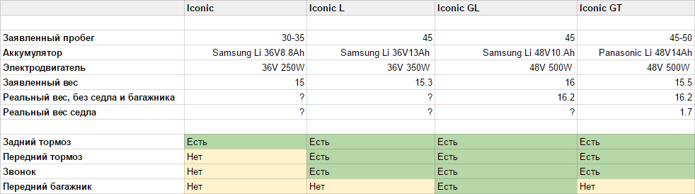

Комплектации
Baiku (iconic L)
Вес без сиденья: 15,7

Цитата: CrazyCoder от 15 Апр. 2016 в 19:13
Пытался измерить вес двумя электронными безменами и обычными весами, получается 17.8-18кг (потом попробую замерить еще раз поточнее)! Т.е. заявленные 15.5кг для этой модели — полное фуфло.
Не такое уж и полное :-D. С учетом того, что колеса 10 дюймов, подвеска, 16.2 без седла и багажника - неплохо.

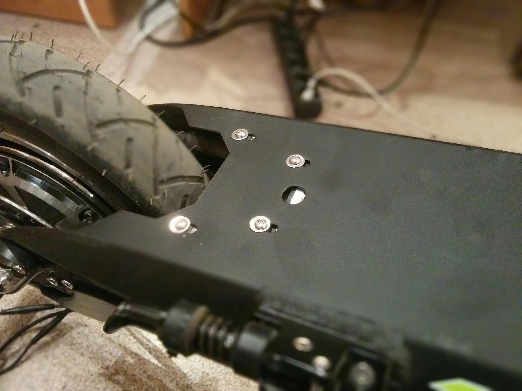

Цитата: gde700 от 15 Апр. 2016 в 23:03
Вы, как человек опытный, что скажете по поводу дырки снизу к батарее ?
Может тут быть конструкторская задумка? Вентиляция? Сток для воды?

[user]iLents[/user], я думаю всё проще. Всё это разрабатывалось и обкатывалось в цехах Китая, где нет и не будет солёной снежной жижи, луж по ... глубоких.... Опробовалось на опять-же китайцах... А дырки в их климате нормальны, вентиляция и сток воды. Срок от момента появления первой линии на чертеже до прототипа не позволит проверить, что-же станет с батареей через пол-года в наших условиях, да и не ставят себе такую задачу китайцы, ибо за это время модельный ряд сменится.
Так что для нас лучше бы этих дырок не было. Но тогда надо будет иногда для профилактики открывать отсек и проверять, сухо ли там.
