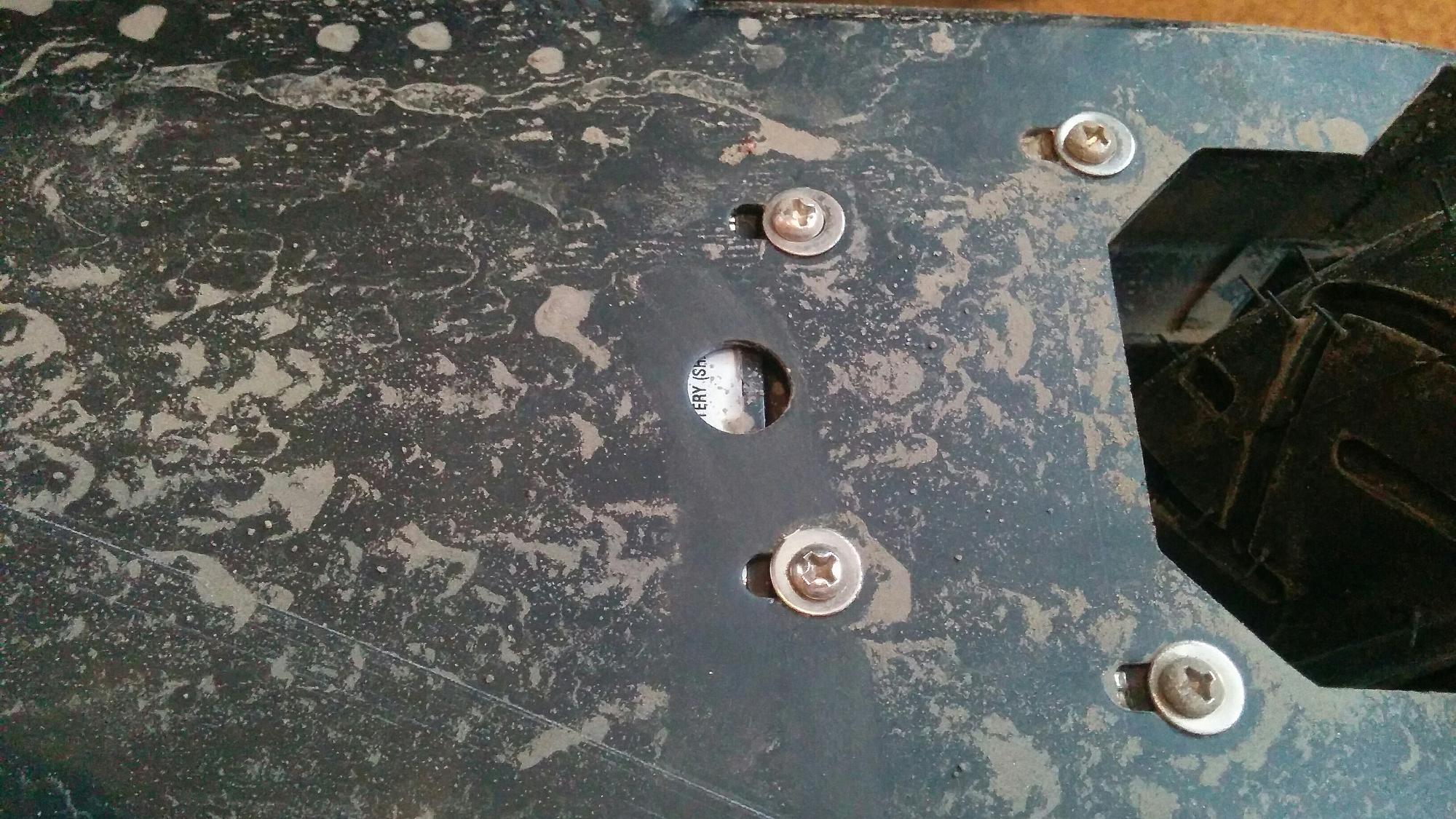

Сегодня проехался, иногда немного накрапывало (кстати, по условиям гарантии ездить в дождь нельзя.). Задний брызговик, в отличие от E-TWOW S2, на высоте, на брюки/спину ничего не попало.
Но вот что с батареей творится, похоже, с этим нужно будет что-то делать. Луж-то не было, по сути, просто влажный асфальт, а на батарею попала вода. Зачем снизу дырка, интересно?
Батарея, вид снизу/спереди, сдается мне, эта крышечка скоро перестанет открываться:
Хотя задумка интересная - типа, оставляешь самокат в багажнике машины, батарею берешь с собой и заряжаешь через этот чудесный дополнительный разъем.

Коллеги, а кто может просветить, зачем дырка снизу к батарее ведет?
https://electrotransport.ru/index.php?msg=790985
Если ее заклеить, что может случиться фатального, там, вентиляция нарушится или еще что?
