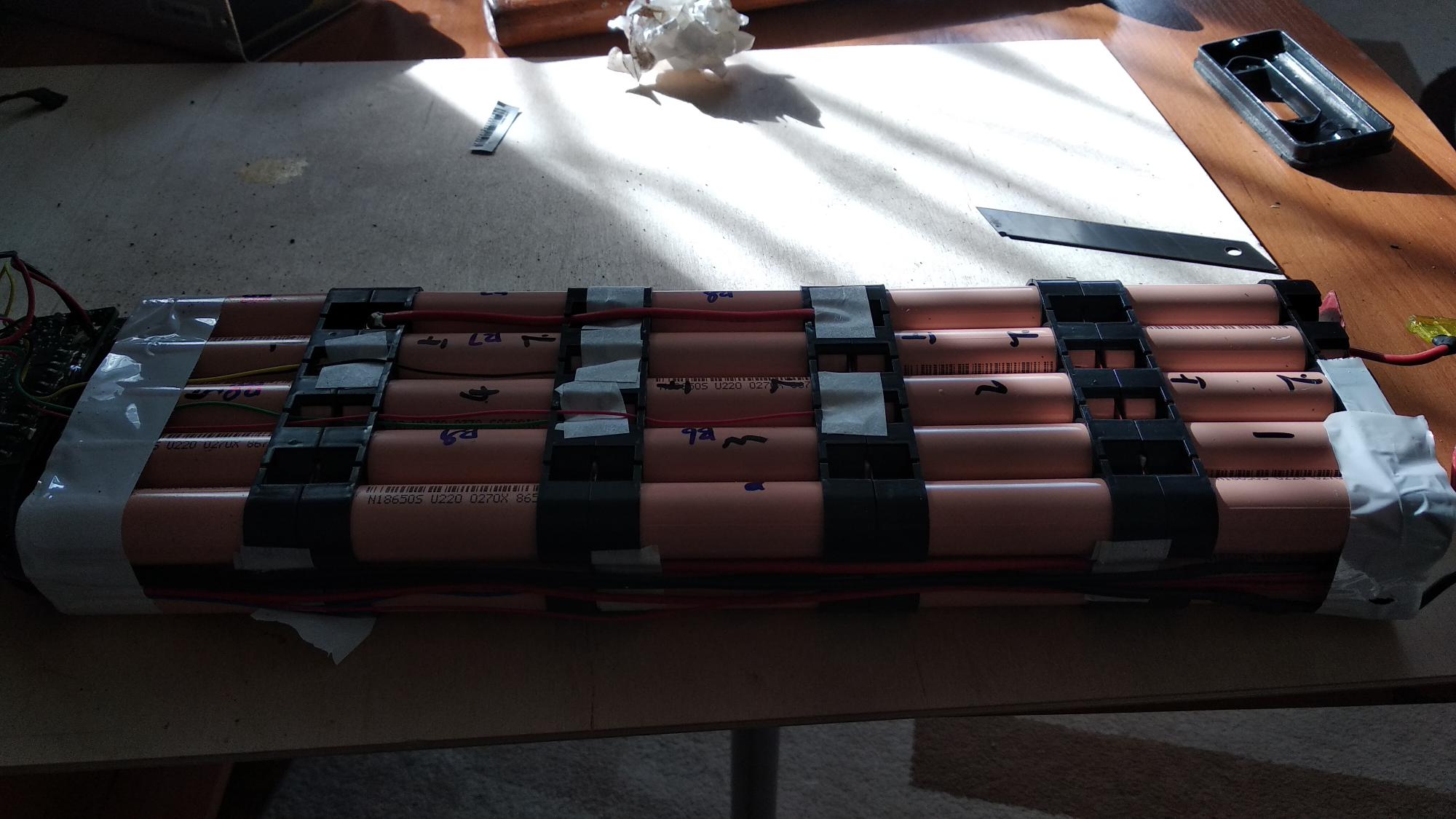

Товарищи,у меня исдохла батка на конике. Пробег упал до 13 км. Тут высказывали мнение,что это из-за низкой температуры. Самокат всю зиму стоял,тут я решил снять батку и померить что к чему.Батка показала 33.7,что меня напрягло.Снял пластик ,померил по секциям.Все секции кроме одной показали 3.65.Одна секция сдохла и кажет 1.7 В.
Вот теперь думаю, что делать.Толи целиком 52элемента менять, толи только эту секцию (4шт).

Посоветовали попробовать секцию эту отдельно зарядить.Может разбалансировка.Если не получится,буду новую наверное собирать батку.
Обновил.

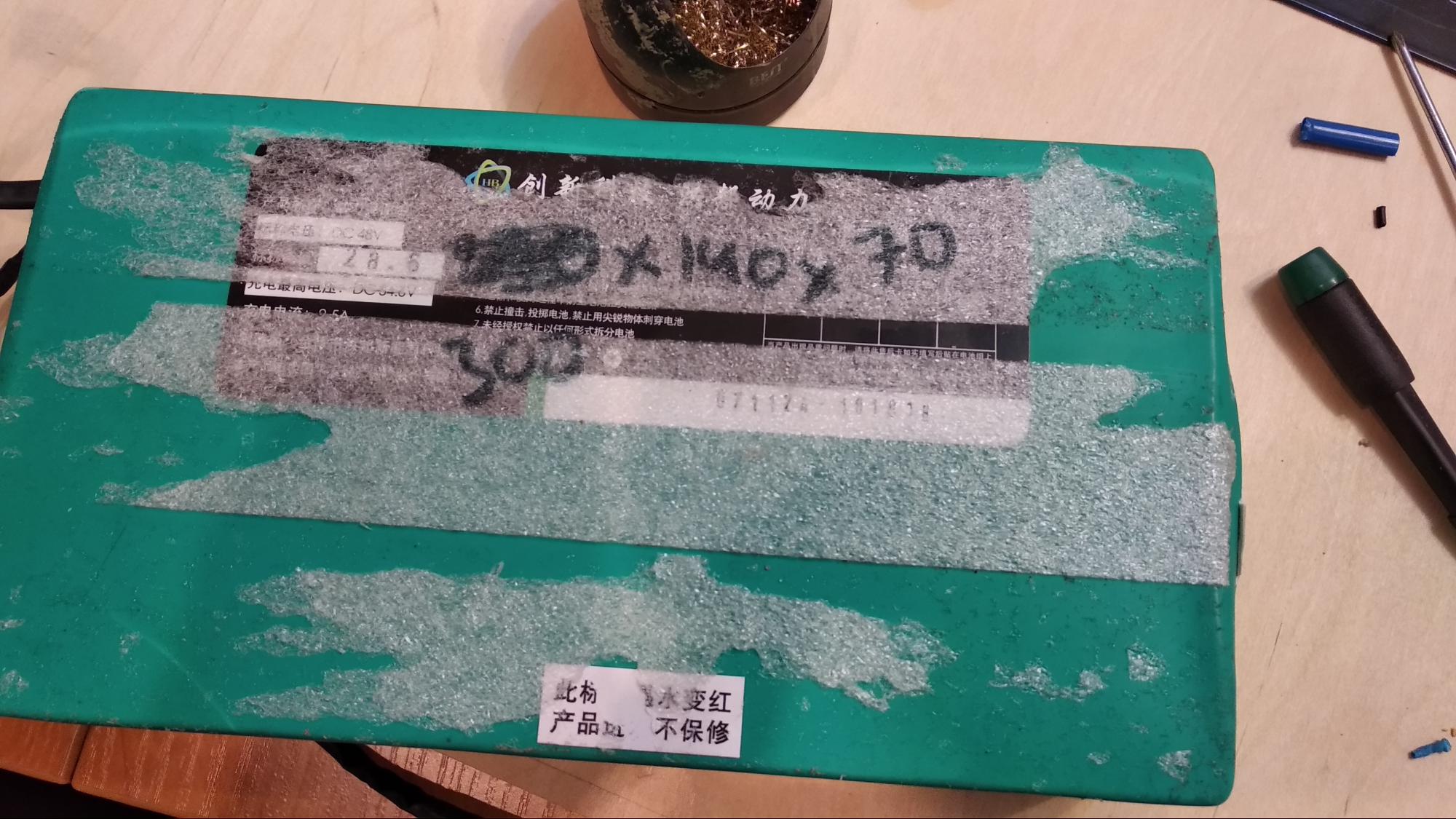

Секция не заряжается. Вообще. Даже попытка раскачать ее в режиме Pb нифига не дает. Кердык ей.
Зашел ради прикола глянуть на сайт эльтреко , по чем нынче аккумы для коника и охренел. 25 килорублей. Они там совсем тю-тю ?
Давно хотел перевести самокат на большую емкость, посему буду собирать LiFePo4 батку 16 s.   Аккум буду навешивать на рулевую. Может потом и контроллер по злее поставлю.
Обновил. Купил акк о куго г-бустео.Емкостью 17 АЧ. Попробую его на багажник приспособить спереди. Запас хода в теории должен быть в районе 60 км Как раз летом на работу в обе стороны хватит  :-D

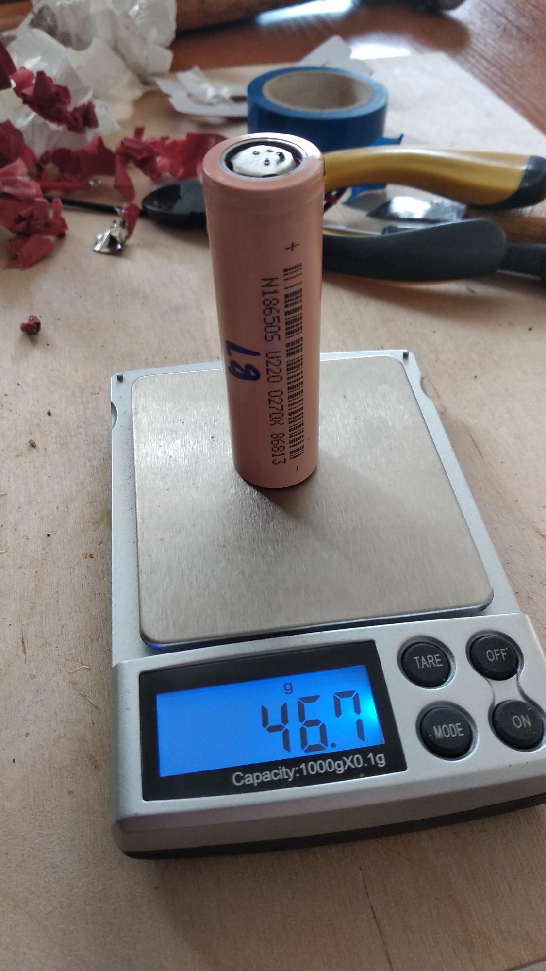

А,вот так выглядит батка на 48 В 10 Ач.
Помогите опознать что за элементы.В батке сдохли все четыре элемента в ячейке.Остальные живы.Сейчас делаю выборочный замер ёмкости,посмотрим что покажет. Но внутренние сопротивление замеренное аймаксом,удручает 75 мОм.Но думаю на фонарики и прочие малотоковые поделки будет норм.

Pavel__
Цитата: Flygreen от 11 Март 2019 в 14:58... Помогите опознать что за элементы. ...
Больше всего похожи на DLG NCM18650-260.
Flygreen
Поленился я маленьким током аккум заряжать.Зарядил двумя амперами с 3 до 4.1В. Влилось около 2200 мАч.В приципе не плохо. На фонарики и повербанки потянет .
