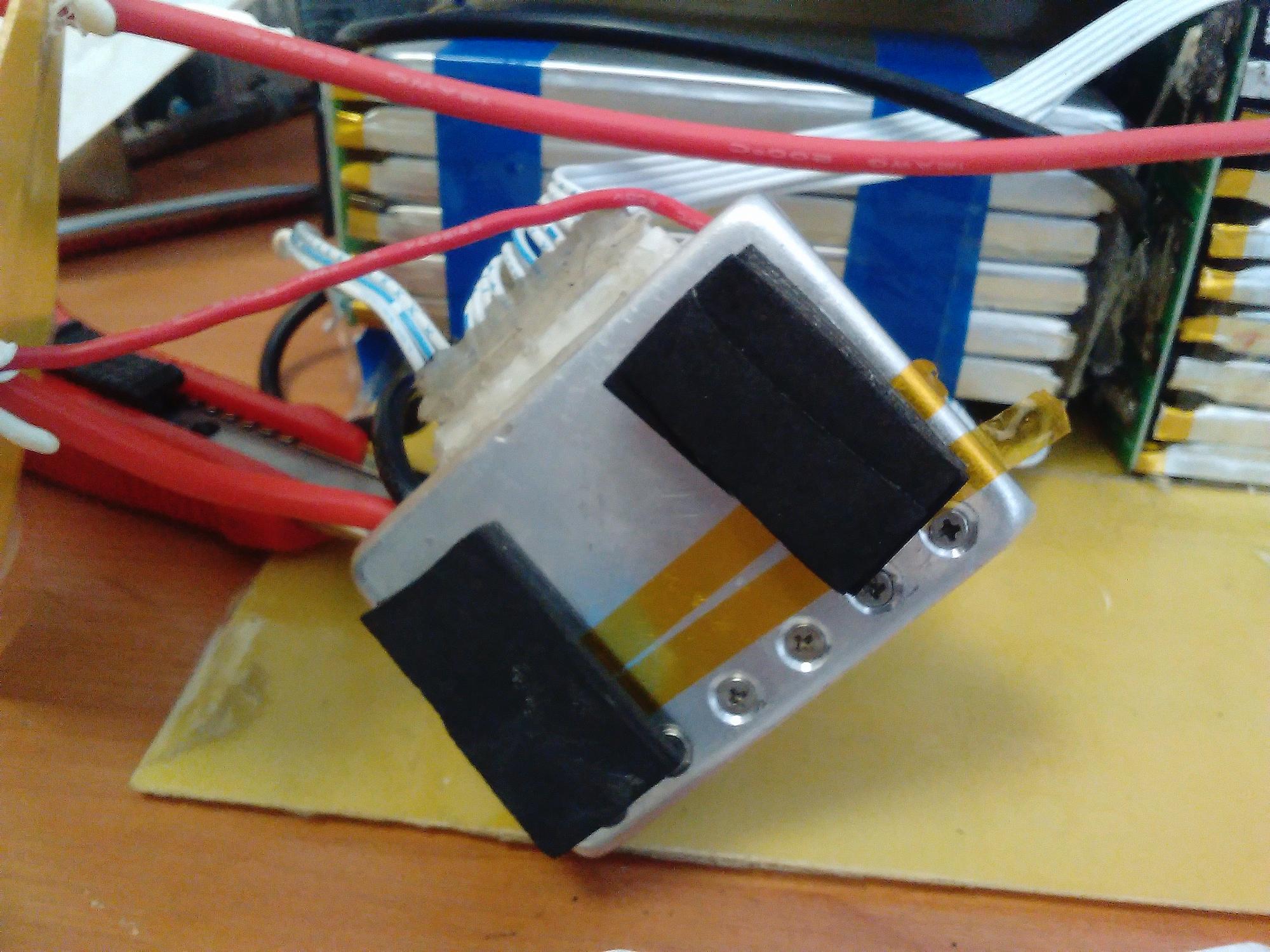

оригинальная батарея перестала заряжаться и не дает на выходе ничего
вкскрыл - 1 банка показывает 1в - заменил на аналогичную
теперь все 3.8-3.85 показывают
общее 51.5В (номинал 56в)
но на выходе так и нет ничего, также не заряжается
что делать?? контроллер залит компаундом и до начинки не долезть... как проверить что он живой или как запустить батарею?

[user]ELITE[/user], приложите фото, о каком контроллере речь. Возможно беда с контроллером батареи - БМС.

[user]ELITE[/user], под алюминиевой крышкой компаунд? Во время замены ячейки отключали шлейф от контроллера?
i8086
Надо просто выдернуть шлейф с БМС и вставить на место. Это сбросит сигнал низкого заряда ячейки. Если это делали и не помогло, тогда что-то с БМС случилось. А не по вине ли БМС вышла из строя одна ячейка?

да, с обратной стороны залито компаундом черным всё
менял не отключая...
шлейф снял - не помогло
поставил на зарядку - не заряжает (на выходе зарядника нет напряжения)
electronic
Такую BMS нужно менять по-любому. Такие ставили на первые партии АКБ и были рекламации. Потом китайцы стали использовать другие и в производстве и в ремонте батарей.

[user]ELITE[/user], в ней нет мозгов, нечего прошивать. А вот замена без отключения шлейфа могла её убить. Если она не сама виновник смерти одной ячейки.

Подключить зарядное минуя BMS к АКБ
Электромот V1 (с доработками: 9 кВт, 76 В, 70 км/ч)
ELITE
да, ЗУ умное оказалось
через 10 секунд после подключения минуя БСМ оно запустилось
при этом напряжение появилось и на выходе АКБ (БМС просто перемкнул)
но вот при отключении ЗУ напряжение на выходе акб так и нет :(

отработала 10 минут, отключилась зарядка (типа заряжена)
на батарее 51,5в
на банках вот разное
4 пары показывают 3.85в, все остальные 4в ровно
после отключения зарядки на выходе батареи напряжение нет :(
видимо реально БСМ сдохла :(:(:(
подскажите какую в замен покупать?? желательно точную модельку и парочку на выбор....
