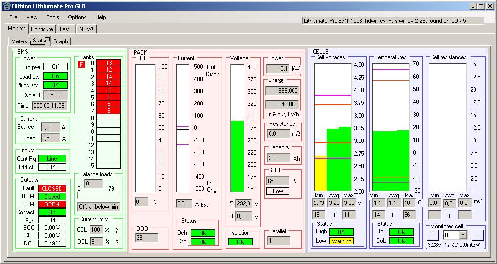

Диагностировал тяговую батарею Эллады в нашем городе, видно из-за того, что машина долго стояла и были неполные заряды без балансировки, разбалансировались ячейки батареи, на картинке график напряжения на ячейках при полном разряде, BMS отключает батарею при падении напряжения на 16 ячейке, подскажите как лучше сделать балансировку перезаряженных ячеек? Как я понимаю их надо, чем то разрядить. На крайний случай снять и подсоединить все ячейки параллельно, но это долгий вариант. А 16 ячейку чем рекомендуете дозарядить?
А вам оно для чего? Вы собираетесь этот автомобиль приобрести, или просто для общего развития?
одно дело, если вам дилер даст поковыряться тестером в батарее, а другое если авто будет в вашей собственности.
Кстати если такого масштаба разбаланс наблюдается, я бы вообще не советовал связываться с данным экземпляром, картинка выше говорит о том, что батарея всегда будет со временем разбегаться и нормально работать не будет... :-\
И как верно заметил deniska_aa ячейки перезаряженные выше 4 с лишним вольт, скорее всего уже под списание...

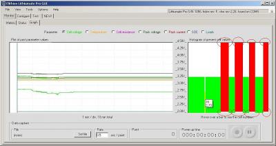

Ещё одна картинка для наглядности. Осталась одна Эллада в нашем городе у дилера, думаю брать не брать, две Эллады уже кто-то купил ранее. Спецы у дилера не чего про неё не знают в плане её ремонта или косят под дурака, говорят что АвтоВАЗ им тоже по Элладе не как не помогает.

С такой картинкой если и брать то только за цену кузова с колесами :)))

Как я понял у BMS защита от переразряда ячеек есть, а защиты от перезаряда ячеек нету, поэтому ячейки и перезарядились, так получается? Вы во сколько оценили бы эту машину? Звонил официалам Winston Battery они говорят что они ячейки WB-LYP90AHA продают по 170-180$ за штуку.

и то и то есть просто с ячейками крайними похоже беда скока на панели показывает км или емкость при полном заряде
попробуйте подтянуть 16 после
еще раз принт скрин вкладки графики где разбаланс показывает по вольтам, стоя на якоре при  100% зарядке в момент зарядки
а то просто не реально
такое ощущение что бмс не работает или платки на ячейках или контактов нет к платкам  там лампочки моргают в блоке под сиденьем ?

Это напряжение на ячейках при полном разряде, ёмкость батареи бортовой  компьютер показывает 39 Ah, да я тоже думаю надо мультиметром посмотреть реальные напряжения на этих ячейках, все лампочки на балансирах во время зарядки моргают.

В общем дилер отослал мои картинки на АвтоВАЗ, позвонил туда для ускорения вопроса, на следующей неделе приезжает специалист с завода ремонтировать данный авто.
