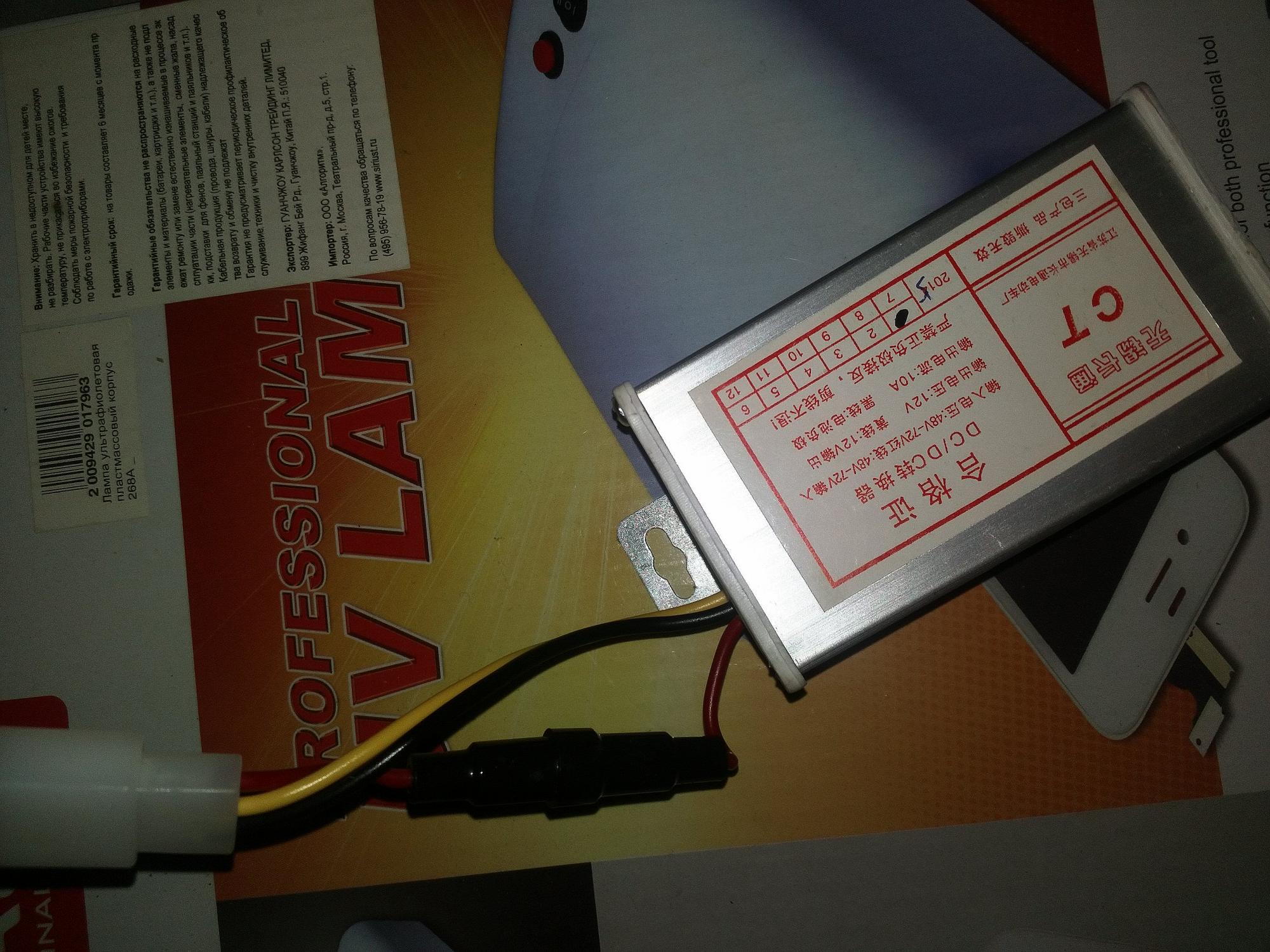

Помогите решить задачу:
На велосипеде установлен преобразователь на 12В (для питания фар) с подстройкой напряжения. Хочу установить мотосигнализацию, но когда оставляю велосипед необходимо выключать автомат и все потребители. Для питания сигнализации при выключенном автомате хочу установить батарейку 3S1P. При включении автомата и преобразователя должна начаться зарядка батарейки. Но преобразователь на 150Вт, и при прямом подключении может сгореть BMS, да и батарейкам такая ускоренная зарядка не пойдет на пользу. Для зарядки батареи вполне достаточно 0,2А.
Подскажите, как можно ограничить зарядку батарейки на уровне 0,2А с минимальными затратами?
