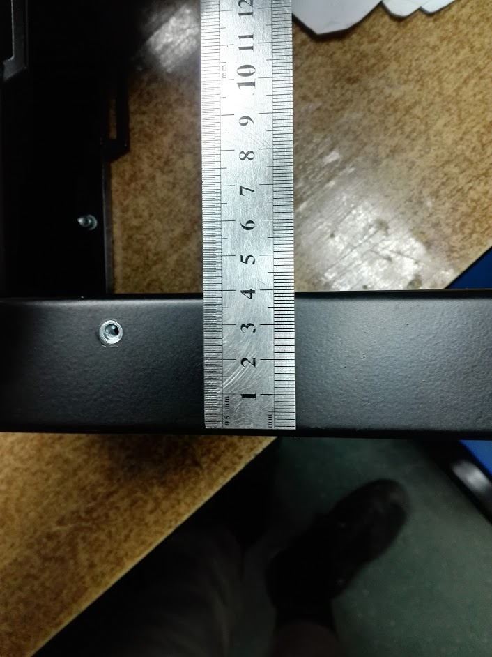

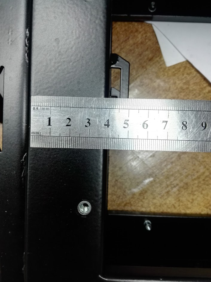

ttt01
Хотелось бы понять размеры отсека аккумулятора от чего до чего. Нет ли чертежика? Интересует размеры между стальными ребрами и их толщина и высота.
ShorCann
Чертежика в 3д не делали, однако в первом сообщении внутренние размеры отсека для АКБ указаны

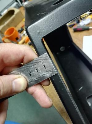

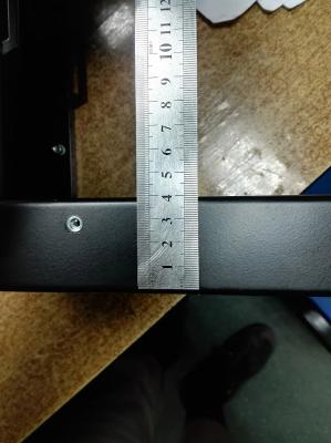

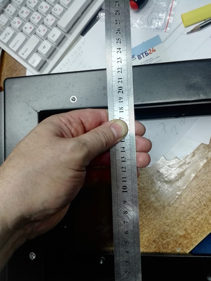

ttt01
Да, имелось в виду сами ребра каркаса по толщине сколько , и между ними в ширину уже 90 или 110--правильно понимаю? Тогда осталось понять по высоте между ребрами сколько? (толщина ребер) ,высоту ребер отнять от габарита в высоту . Это я на случай , если акк будет шире рамы, чтоб местами выступал между каркаса.
ShorCann
Вот не знаю, правильно ли я понял суть вопроса, но фото вот.
