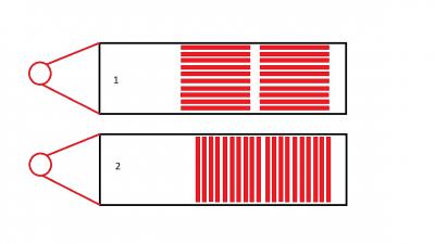

drossel
20s двумя блоками по 10 шт, у меня сейчас так сделано из 30 Ач пакетов, но хочется ездить по дальше.
Stanislavchik
У меня 16S пакетов весьма плотно входят, кмк моих не более 17S войдёт, но на каждую пару пакетов имеется пластиковый каркас из воздуховодов для жесткости, плюс 2 внешние стенки, также толщина моих пакетов была 14мм. Ваши полагаю потоньше?
drossel
#165
[user]Stanislavchik[/user], нет 63 Ач по 16 мм+пластины прижимные по 8мм с двух сторон.
ShorCann
[user]drossel[/user], есть два пути решения Вашей задачи:
1. Можем увеличить высоту низкой стороны основного блока рамы.
2. Изготовить индивидуальную верхнюю крышку блока, с учетом Вашей АКБ.
Но для более точного ответа нужно уточнить два момента. Первое - АКБ будет монолитная, либо это два независимых блока по 10 пакетов. Второе Четкие размеры АКБ (с учетом корпуса, если таковой планируется).
С Уважением.
DD1700W 48/12  Версия 1.0b
drossel
У меня проблема не с высотой, а с шириной внутри ширина нужна 16*10=160 ширина стопки пакетов плюс 2*8 прижимные пластины итого 176 мм. Батка из 2 блоков так легче собирать.
ShorCann
#168
Цитата: drossel от 18 Март 2019 в 07:34У меня проблема не с высотой, а с шириной внутри ширина нужна 16*10=160 ширина стопки пакетов плюс 2*8 прижимные пластины итого 176 мм. Батка из 2 блоков так легче собирать.

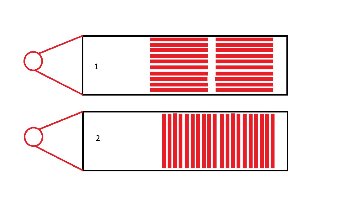

... О как. Долго пытался понять, что не так. Потом сообразил что к чему....
То есть Вы пытаетесь разместить пакеты по варианту №1.
Я предлагаю сделать по варианту №2
и тогда (даже одним блоком) получается 20*10+8*2=216мм.20*16+8*2=336  Итоговый габарит блока акб  365х336х103 (примерно) .
Что влазит даже без переделок (кроме крышки)
ShorCann
поправил - увидел что пакет 16мм а не 10. Тогда длину рамы надо будет менять и высоту, но все равно мне кажется это лучше чем делать такую широкую

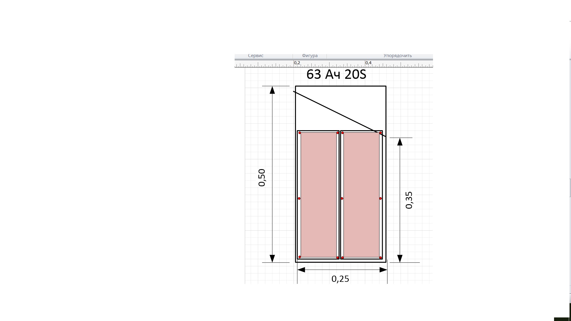

drossel
Все равно шире нужно так как прижим шире пакетов примерно на 10 мм чтобы болтами по периметру стянуть. При этом пакеты висят в воздухе и защищены механически пластинами.
drossel
Если расположить по 2 варианту в два блока то примерные размеры батареи 375*352*120 мм. Возможно будет под такую батарею сделать раму? Маятник не нужен, поставлю старый или под МИД сделаю.
