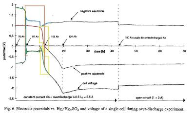

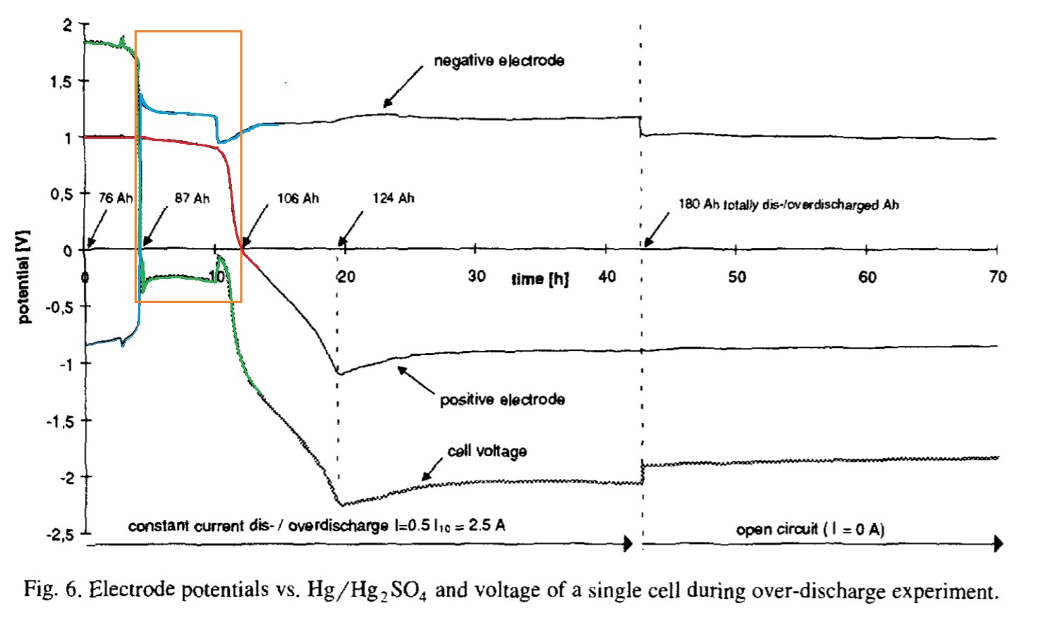

Разве на этой картинке (немного докрасил/выделил цветом) от ув. Cyberpapa
https://electrotransport.ru/index.php?msg=1776104
два электрода не находятся некоторое время в плюсе (минусовой уже разрядился и переполюсовался, а плюсовой еще не разрядился и остается еще некоторое время плюсовым, в этой фазе напряжение ячейки остается некоторое время, примерно с 4,5 часов до 10 часов, на горизонтальной линиии чуть ниже 0В, затем уже, после доразряда плюсового электрода, плюсовой переполюсовывается в минусовой и происходит/начинает происходить более полная переполюсовка, а напряжение ячейки начинает расти в обратной полярности)?
Выделил красным прямоугольником временную фазу с примерно 4,5 часов до примерно 12 часов, в которой оба электрода находятся в плюсе, кмк.
Еще немного подрисовал картинку, кривая провала напряжения плюсовой пластины до 0В соответствует кривой набора напряжения ячейки до примерно -1В (взял в желтые рамки):

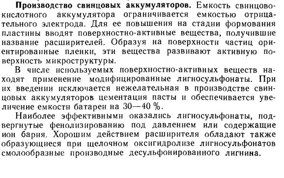

[user]Серик[/user], Ну и что именно вас удивляет? что пластины могут иметь разную ёмкость? вроде бы где то упоминалось в литературе, что ёмкость СА ограничена ёмкостью отридцательных пластин, а в послднее время внедрением различных волокон в НАМ улучшают доступность НАМ для реакции и сводят эту проблему к нулю.

[user]Серик[/user], Вот нашёл один из источников, по памяти находил упоминаия об этом несколько раз в различных статьях.
Цитата: Серик от 23 Янв. 2020 в 06:52Если эта проблема будет сведена к нулю, как быстро и с каким КПД будет заряжаться аккумулятор?
В теории аккумулятор может зарядиться практически мгновенно!
На практике, насколько это доступно моему пониманию, практически мгновенному заряду препятствует "всякая реальная физхимия".
Вопрос явно не ко мне  :-) это химикам и физикам надо адресовать, но ясно одно, доступность структуры для заряда и разряда ускорит процесс и того и другого.

И прошу прощения за мой маленький "бунт" против несовершенства структуры ОАМ, по этой картинке по крайней мере понятно, что если аккумулятор не разряжать ниже определенной величины (11,5В кмк), а также проводить заряд наиболее тщательно и полно ,то таким аккумулятором можно пользоваться расчетное время/срок эксплуатации.

Цитата: Серик от 22 Янв. 2020 в 18:23Какая из пластин начинает первой переполюсовываться? Скорее всего минусовая. Тогда, в определенный момент/фазу мы имеем в аккумуляторном элементе 2 плюсовые пластины?
Если вспомнить начало эпохи свинцово-кислотных АКБ, когда в первых элементах электроды нарабатывали из свинцовых пластин - т.е. ячейка изначально состояла из двух "отрицательных" пластин - то ничего удивительного в переполюсовке нет.
Авторы статьи, из которой взят разрисованный график:
Цитата: Серик от 23 Янв. 2020 в 04:53Выделил красным прямоугольником временную фазу с примерно 4,5 часов до примерно 12 часов, в которой оба электрода находятся в плюсе, кмк.
указывают, что тип переполюсующихся пластин можно определить по характеру падения напряжения. Взгляните на график - переполюсовка отрицательной пластины сопровождается быстрым изменением напряжения, а при переполюсовке положительной напряжение меняется более полого, замедленно.
Конечно, при наблюдении переполюсовки в первый раз возможны затруднения - резкое изменение напряжения перед глазами или есть в нем какая-то пологость.  :-)
