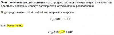

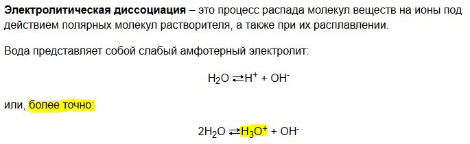

Цитата: serggio от 04 Март 2019 в 09:19И протон (ион водорода, т.н.)
Вот так диссоциирует вода:
