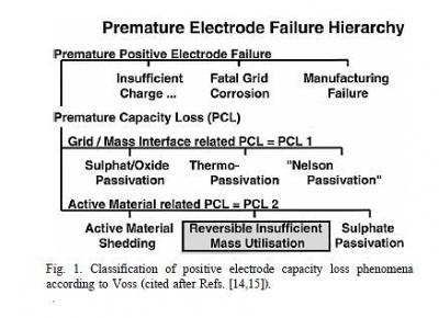

Цитата: Кass от 29 Окт. 2017 в 22:44
Ну по КТЦ с разрядами малыми токами все понятно, но там еще про промывку есть. Есть какая то дополнительная информация на данный счет? Чем там предлагают промывать и обрабатывать пластины, каков принцип сей обработки?
Я бы не был столь категоричен с пониманием, что к чему с разрядом малым током. Статьи оставил в теме про литературу. Почитайте, тогда действительно будет понятно - там описывается эффект RIMU при помощи (примененного в 90-х подхода) модели Aggregate-of-Spheres (AOS), или "Kugelhaufen" на немецком.
Конгломераты положительной АМ можно представить как гроздья шариков, между собой соединенных шейками-перемычками. Проводимость АМ (или внутреннее сопротивление АКБ) зависит от этих шеек. Когда стечение обстоятельств при эксплуатации АКБ приводит к структуре АМ с мелкими перемычками, проводимость АМ падает (относительно исходной), и т.д.
Что касается промывки. Предлагается разбирать электрод, промывать водой, без каких бы то ни было добавок, и высушивать.
Объясняется, что такая промывка по своему действию похожа на выстаивание заряженной АКБ с разомкнутой цепью, только результат достигается не за дни-недели, а практически сразу.
Понижение концентрации кислоты улучшает растворимость ионов Pb(2+) и миграцию этих ионов через электролит с поверхности шариков (кристаллов/частиц диоксида свинца) в область перемычек.
На поверхности диоксида свинца эти ионы появляются благодаря саморазряду АМ, на перемычках они электроосаждаются обратно в виде диоскида свинца.  В итоге перемычки утолщаются, проводимость улучшается и т.д.
З.Ы. Хотя явным текстом специально не оговаривается, и так понятно, вода дистилированная, не из-под крана.

Передернули. Вы неуместно снова заговорили про уникальность каждой АКБ, хотя и сами знаете, что отказы АКБ давно классифицированы. Соответственно, действия по восстановлению зависят от итога диагностики. Нет никакой "одной гребенки".
Даже в обсуждаемой статье такая классификация приведена:
Цитата: Vova_n от 30 Окт. 2017 в 05:09Так там же пишут, что сульфат вклиниваясь в структуру активной массы увеличивает её сопротивление, разрушая плотность соединений между частицами АМ.
Цитату приведете, где пишут, что сульфат увеличивает сопротивление АМ, ответствененн за эффект RIMU и т.д.? Он там вскользь упомянут в одном параграфе, описывающем растяжение/ужатие АМ в ходе циклирования: "Только при очень большой глубине разряда значительное кол-во высадившегося сульфата свинца разрушит некоторые перемычки и даже остановит тенденция к ужатию АМ или даже развернет ее в обратном направлении."
Еще раз: ситуация с эффектом RIMU относится к полностью заряженной АКБ, ни о какой сульфатации речи нет.
Цитата: Vova_n от 30 Окт. 2017 в 05:09Пишут ещё про эффект памяти, если я правильно понял, то он вызван некими изменениями свойств оксида "inactive' PbO2" возможно имеется ввиду эффективность работы структуры PbO2
Японцы отметили, что в активной массе обнаружили не активный оксид свинца по структуре напоминающий кристал сульфата (если память не изменяет, могу ошибиться).
Пишут, на "эффект памяти" влияет то, как разряжалась и заряжалась батарея.
Не совсем так. Под "неактивным диоксидом" понимается, что, как и в случае с глубокой сульфатацией АКБ, когда части АМ изолированы от решеток и не могут быть задействованы в работе, так и здесь - АМ присутствует, но из-за нарушений структуры АМ часть ее не удается задействовать, эта часть как бы "неактивна". Никаких изменений в хим. свойствах и т.п. не предполагается.
