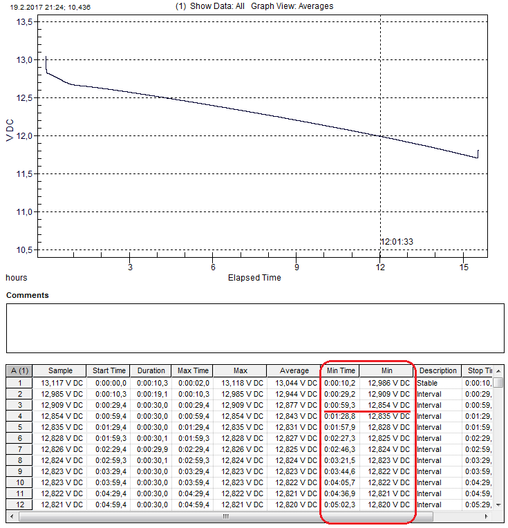

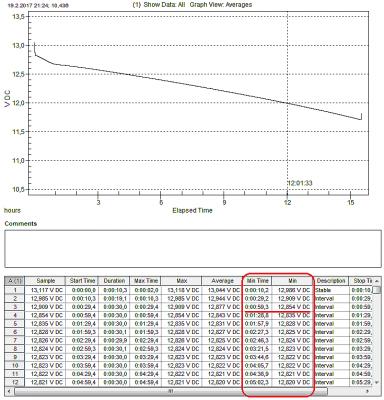

Ну вот собственно цифры из которых построен график:
Через минуту при подключение нагрузки I20 напряжение рухнуло до 12,854 В. И далее продолжает держаться на отметке 12,8 В.

Емкость 70 Ач.
Я его полный разряд не производил как уже писал, этот график разряда до 11,7 В где то, слил 54,34 Ач.
АКБ новый был, два месяца с даты производства. Сейчас стоит в авто.

Я использую логирующий мультиметр с точностью 0,025 % + 2 на постоянном напряжение, я на всех графиках которые строятся по его показаниям вижу ""мгновенный"" провал напряжения при подаче небольшой нагрузки на АКБ и далее устойчивый график.
Т.е. это не снимаются т.н. "вершки мнимого заряда" а нечто иное?

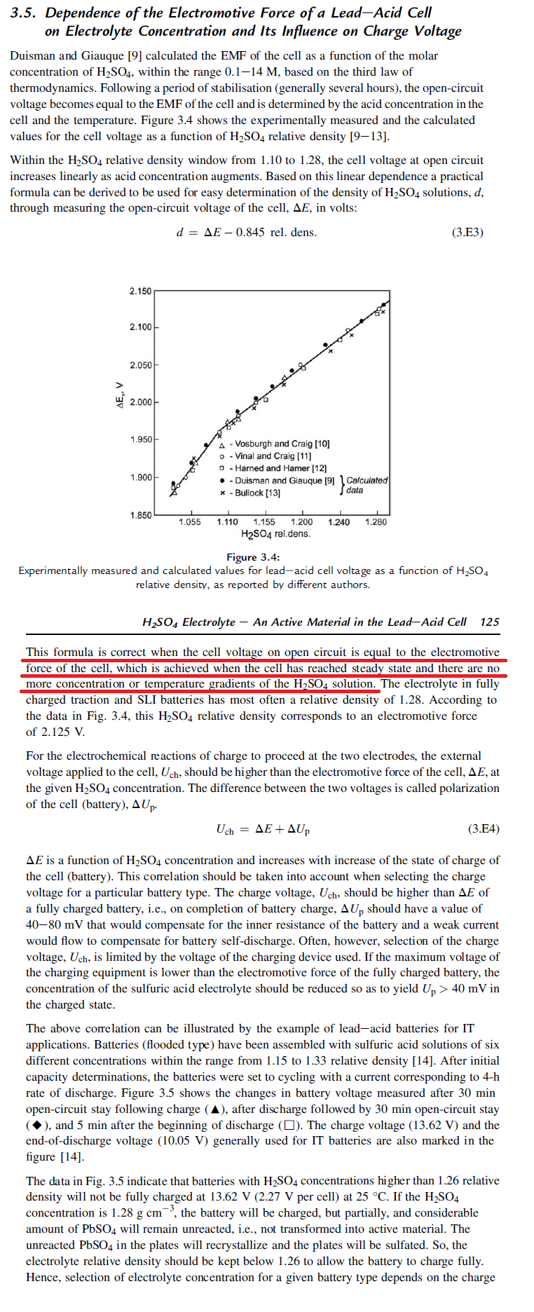

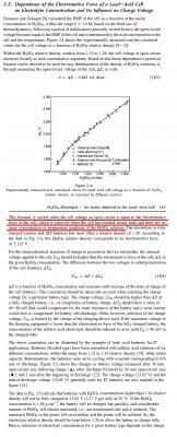

Я смотрю, от благих прошлогодних намерений в итоге не осталось и следа. От попытки создания некого подобия "справочника" всё тихо скатилось к дилетантским фантазиям, разговорам за жизнь, смешкам и любованию модератора самим собой.
Про электролит. Рабочий диапазон концентраций 1,10-1,30. Одна из причин - мин. сопротивление электролита в этом интервале. (единицы плотности - г/см3 или кг/л)
В диапазоне 1,10-1,28 зависимость НРЦ от плотности почти линейная, что дало возможность использовать известную формулу пересчета U=d + 0,845
Объем электролита берется из расчета кол-ва амперчасов.
ЦитироватьDuring discharge, only part of the H2SO4 contained in the solution in the cell reacts. Because of
kinetic hindrances, part of the sulfuric acid is not involved in the reactions. On the other hand,
the electrolyte should have a certain electrical conductivity for the next charge to be realised,
i.e., it should contain a certain amount of unreacted H2SO4 to guarantee this electrical
conductivity. Hence, only part of the total amount of H2SO4 in the cell participates in the
electrochemical reactions.
Цитировать1 L of H2SO4 electrolyte of 1.28 relative density 'delivers' 131 Ah of electricity
ЦитироватьThe total volume of H2SO4 solution in flooded batteries is distributed between the 'active
block', comprising positive and negative plates and separators inbetween, and the 'electrolyte
'reservoir" above the active block. In VRLA batteries, the whole electrolyte volume is
contained in the active block, which is 96% saturated.
Но в AGM и т.п. батареях объем электролита сильно снижен, поэтому для нужного кол-ва кислоты приходится завышать концентрацию электролита.
ЦитироватьWith the introduction of VRLA batteries the volume of electrolyte in the cells was reduced. To
compensate for the reduced amount of H2SO4 in the cells, its concentration was increased from
1.28 to 1.31, and even to 1.34 relative density.
Это вынужденное использование повышенной концентрации, которое имеет отрицательные последствия в виде падения емкости и сокращения срока жизни АКБ.
Производители же наливных стартерных АКБ, с доступом к электролиту, просто выполняют пункт 4.3 соответствующего ГОСТа - плотность заряженной АКБ находится в интервале =1,27-1,30.
Вообще же в части того, что электролит бывает разной плотности, полезней не сочинять гипотезы про велосипед, а, например, вспомнить о таком нюансе (имеющем непосредственное отношение к напряжению заряда батарей в ИБП):
Цитироватьselection of electrolyte concentration for a given battery type depends on the charge
voltage specified in the battery-operating specification. And vice versa, battery manufacturers
should specify the minimum charge voltage to be employed for each battery type in accordance
with the electrolyte concentration used.
З.Ы. Текст большей частью английский, потому что лит. источники под руками, из которых текст можно пословно копировать, а не картинками, в основном на этом языке.

Цитата: serggio от 18 Авг. 2017 в 20:43
Спросили пример про новый АКБ. Я вам график показал. Новый, не разряжался до этого.
Ну да,  он полностью подтверждает что я говорю.    Разряд начался с 13.1в, что соответствует плотности 1.34 - объемной, замечу, плотности (вы же отстаивали АКБ перед разрядом, я надеюсь?).
В пологую часть  с пониженной относительно объема, концентрацией приграничного слоя АКБ вошел  на 12.85в.    Т.е. в приграничном слое  после окончания стартового падения  напряжения (минуты с десятой-двадцатой) плотность была на минуточку 1.30,  а в объеме - еще выше.
Типовой график поюзанного АКБ  начинается с 12.6-12.8в    потом резкое падение  и стабилизация на  1.25в    а не 1.28 как у вас.

Я его купил, при покупке чувак в магазине воткнул в него вилку. До этого я воткнул в него вольтметр. 12,85 В
Я привез домой, включил ЗУ, кипятильник свой, дозарядил пока зеленая лампочка зеленая не заморгала, оставил отстаиваться.
Подключил мультиметр, врубил нагрузку, снял график...

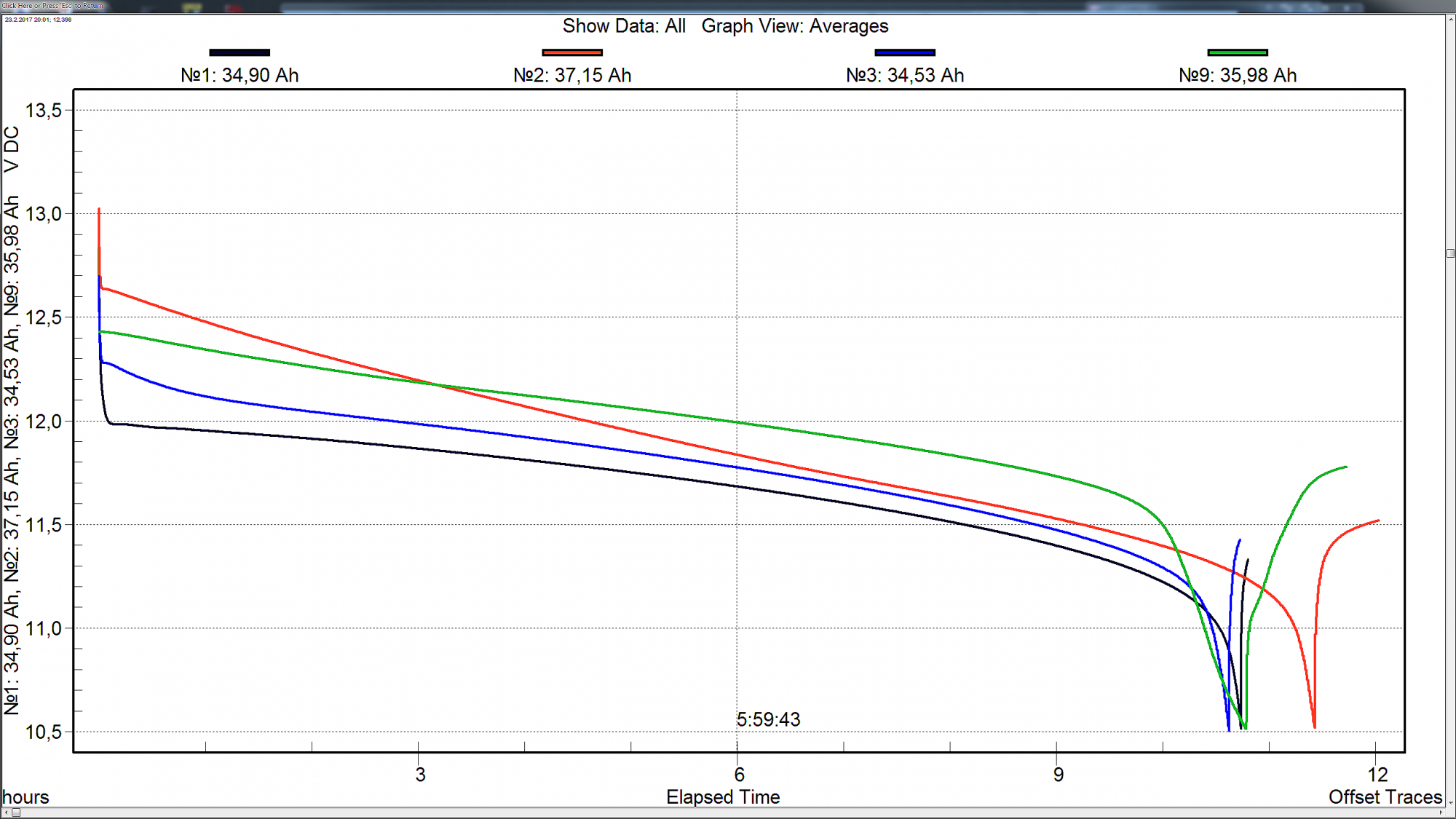

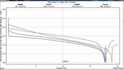

serggio
[user]UDAV[/user], не расстраивайтесь... :)
Хотите я вам другой график покажу со старенькой Варты которую слабым током на постоянке поднимал? :)
Зелененькая линия как раз таки очередной КТЦ. Я вот сожалею что мультиметр для лога подключил не с самого начала.  :~-(
Думал что АКБ ничего не выдаст толкового как и в предыдущих КТЦ с которых я логи не снимал, а лишь значения с нагрузки в тетрадку переписывал....
А он как попер с 12,43 В.... Минут 15 я упустил в общем....
Завтра еще график сверху наложу после очередного заряда и недельной добивки малым током постоянкой при 13,6 В.
Но ведь тренд для АКБ сохраняется  :-)
Правда какая то банка в нем все же валится, увы... Эх, жалко ЗУС нет, счас бы ему подсунуть этот АКБ и на чудо посмотреть на следующем КТЦ.

Цитата: UDAV от 18 Авг. 2017 в 21:28Ну не беда, завтра найду в Сети  канонический график разряда, который с 12.8 начинается и до 12.5 падает,

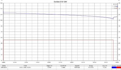

Джентльмены,  не спорьте. "Каноничность" присутствует.  Сегодня устроил разряд почти в ноль своему АКБ для походного света. Лог снимал EBD-A20H. Картинка и лог под катом.

UDAV
#161
[user]elektrik897[/user], [user]djbob2000[/user],    спасибо обоим, как я и говорил - у поюзанного  АКБ  плотность снижается до нормальной и  разрядная кривая начинается с 12.6в   в первую секунду.
Почему разрядная кривая, все той же канонической формы, но начинающаяся с 13.1в и имеющаяся пологую часть, начинающуюся с 12.8в,  не наводит некоторых на  мысль о повышенной плотности... вопрос остается открытым.  :bw:
[user]Vova_n[/user],  я делаю.   Практические результаты пишу в соответствующих темах.   Здесь - теория.        Я пока что пытаюсь показать,  что   производители придерживаются теории о том,  что  после 2-3 месяцев эксплуатации в АКБ с обычным зарядным(генератором)  часть кислоты  связывается в сульфатах  навсегда - это именно что теоретический момент,  который учитывается в расчетах.   6_6
Единственный вариант вытащить эту кислоту обратно непрерывным током - многочасовое кипячение током не менее 0.1С   дополнительно  после обычного заряда,  но даже это не дает гарантии на достижение  концентрации электролита "как с завода".  Зависит от того, насколько крупные кристаллы успели образоваться из вечно сидящей в сульфатах кислоты.
Забегая вперед - я хочу   в общих чертах  обрисовать  именно что теоретический аспект  происходящего в АКБ на протяжении всего жизненного цикла,  с точки зрения "как это планируют производители".
ЦитироватьТеория хороша когда она сходится с практикой, иначе грош цена этой теории
Часть теории, которая объясняет высокий НРЦ после топа,  я опубликую позже.  Пока что речь идет строго о классике непрерывного кипячения, которая, в отличии от ТОПа,  даже теоретически должна выдавать после обычного заряда  CCCV  до зеленой лампочки "заряд окончен"  и отстоя 8 часов  НРЦ 12.6-12.8в  о чем и написано во всех учебниках.
