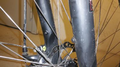

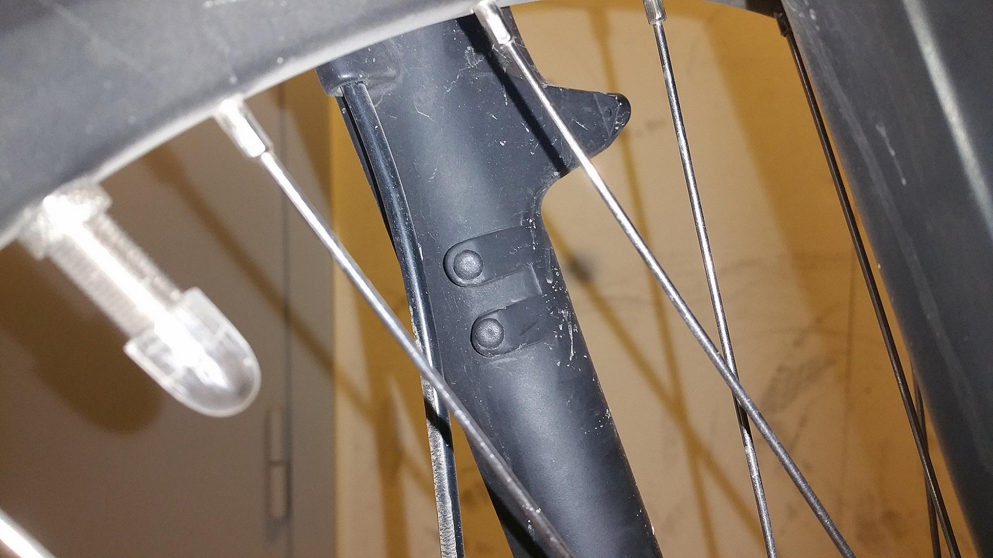

В.К
Не, хоть и забил болт на вилку, до состояния "сгнить" конечно у меня не дошло и близко, иначе-бы на ней не ездил.  :-D
Как и описывал имеет место быть грязь и так как амортизатор не работает некоторая ржавчиНо на "ногах".
Выглядит от так.
Фото-вело-байдаро-маньяк.. ))
FobOrgan
[user]В.К[/user], тогда можно отмыть защитить от брызг и полить силиконом, он проникнет туда и расклинит её.
