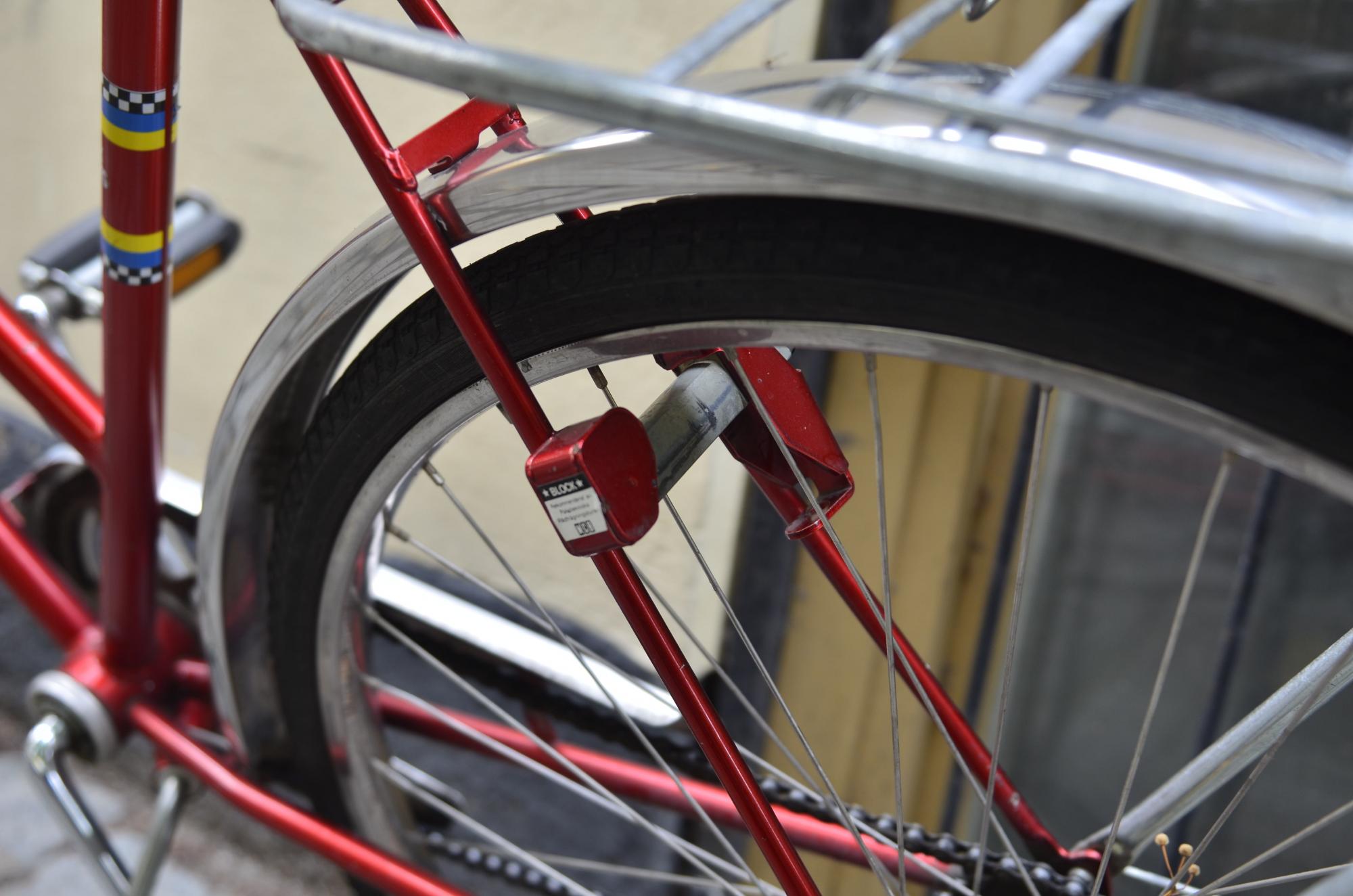

Мне понравился такой замочек )))
Andrew_A
[user]SHURENS2[/user], такой чреват согнутыми спицами если про него забыть. На дисковый тормоз тогда уж, они достаточно распространены. Да и лично мое мнение что надо приковывать к чему-то стационарному. В соответствующей ветке можно почитать как прут электровелы с заблокированным задним колесом "методом волочения" (у многих контроллеров есть такая функция - просто все выводы МК закорачиваются, если оно мощное, то проворачивать его будет ооочень трудно)
