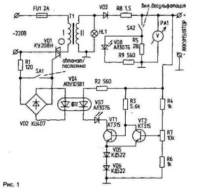

Хочу предложить еще один вариант на Тини максимально простой и на мой взгляд самый дешевый и надежный, правда придется жертвовать 35Гц несущей.   Дело в том, что есть нужды - модернизировать трансформаторные кипятильники знакомых, один из них я делал по схеме качелей, но надо же хоть как-то иметь представление как и зачем пороги..  поэтому самое простое - поставить Тини, чтобы забыть про кручение ручки настройки порогов - для них решение и мне легче, потому что постоянно приходят с вопросом в какую сторону крутить ручку? Хотя объяснял не раз.   Вот известная схема
Схема надежная, испытана, (в режиме "пауза - ожидание" ток не потребляет вообще) при суровых условиях эксплуатации и не умелыми разными действиями, не смотря ни на что, работает и даже неплохо заряжает (лучше чем просто кипятильник) но повторюсь, настройка порогов вызывает проблемы у закоренелых ортодоксальных кипятильщиков, порой что такое напр и ток не понимают..
Предлагаю сделать вариант –  вместо двух транзисторов вставить Тини и ВСЕ!, написать код без 35Гц заполняющей частоты ("модуляции"), это конечно хуже, но с новым алгоритмом (дельта) должно быть намного лучше и эффективнее, а самое главное – просто, дешево и надежно, (режим только один – АВТО) и пару светодиодов заряжено, заряжает, проблема..  практически не убиваемый вариант. Кстати и А.Сорока тоже предлагал по такому принципу модернизировать эту схему.
UriBas
Цитата: WERAS от 14 Фев. 2017 в 21:30А стаб тока что делать?
Если вопрос по схеме, то стабом там является.. обычное сопротивление, на схеме - R8 1.5Ом типа шунта (кусок нихрома на керамике) да.. примитивно и дубово, но дуб тем и крепок, что он дуб.  Выделение тепла на этом шунте компенсируется тем, что в паузах транс отключен совсем.
