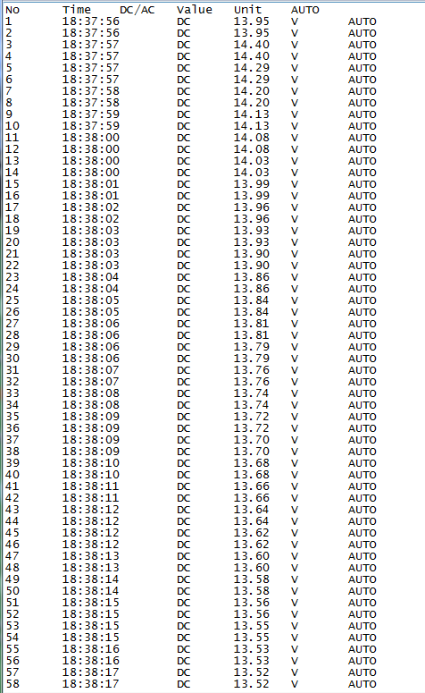

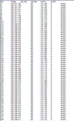

Меряю UT70A.
На обоих заряженных аккумуляторах моргалка быстро переходила в режим "3 вспышки". Режимы описаны в посте 287.
Выкладывал значения в режиме "3 вспышки".
Имелось ввиду 2-4 сек заряд и 40-100 сек пауза.

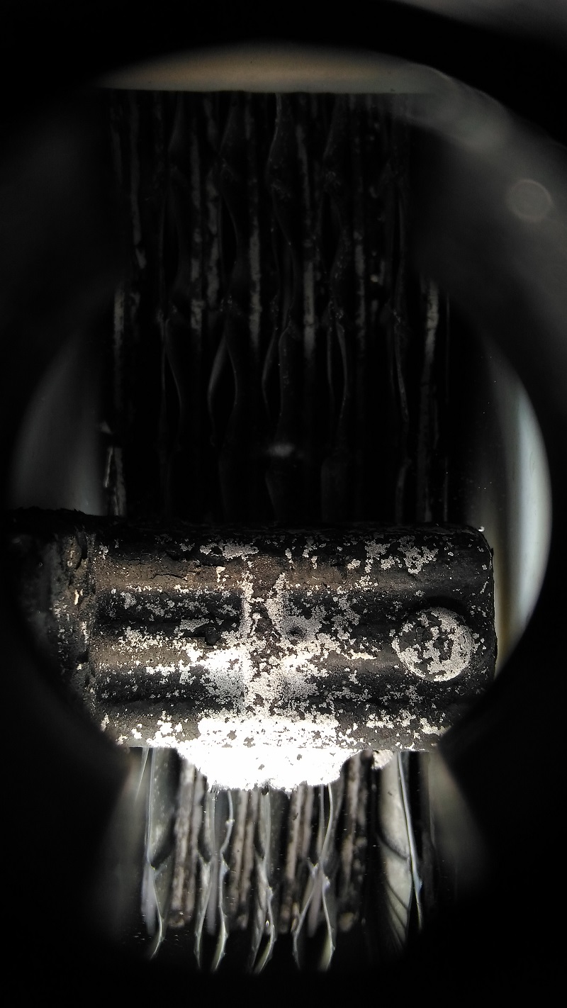

Аккумулятор №1 - MEDALIST 56219, рабочий аккумулятор, снят для профилактического заряда, пару раз зимой заряжаю, заводит бензинку нормально. Сейчас машина юзается 1-3 раза в неделю на короткие поездки 3-10 км. Сигналка стоит и мигает. Периодические замеры утром в машине 12.2-12.3В.
Аккумулятор №2 старая необслуживаемая VARTA Silver Dynamic. Заряд не принимала. НРЦ 10,8. Заряд кипятильниками не помогал.
Пару раз стукнул об пол.
Просверлил отверстия и добавил дистиллят ~5 мм над пластинами.
После этого двое суток на долбилке. Индикатор в конце долбления был зеленый. Напряжение в процессе долбления поднялось до 15В и затем опустилось до 14.2В.  НРЦ 12.7
Сейчас индикатор белый, возможно из-за неправильного уровня электролита.
Под нагрузкой не юзал. Плотность не мерял.

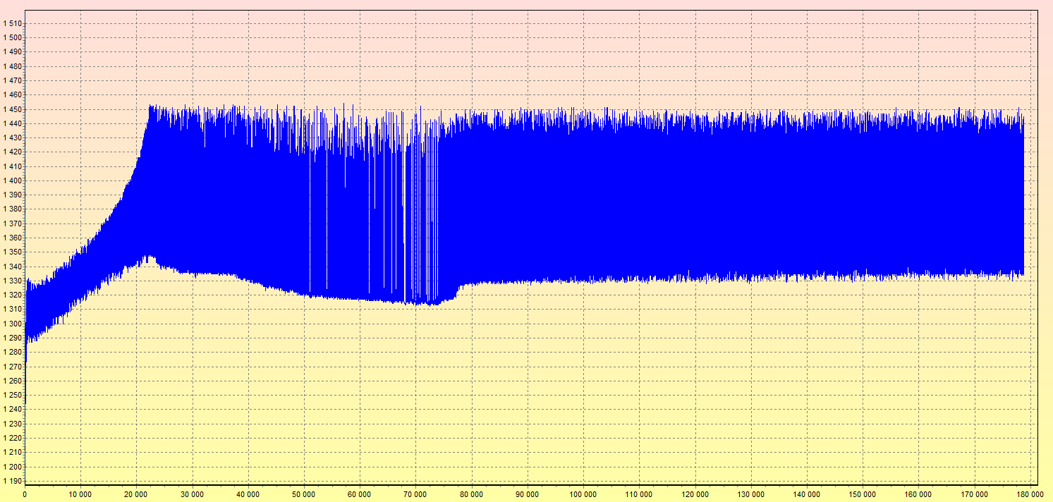

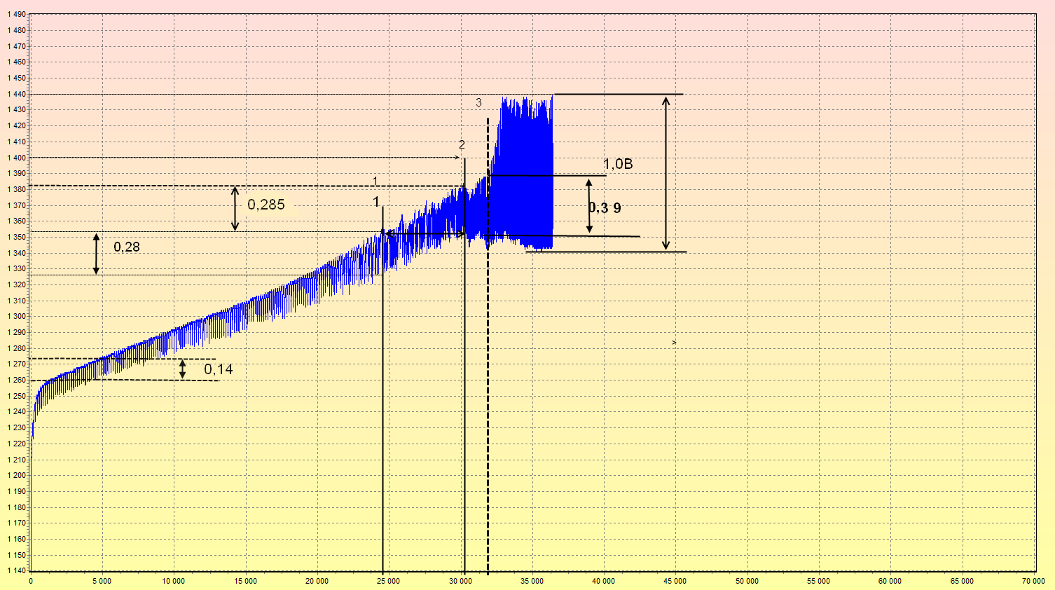

Цитата: Vova_n от 15 Янв. 2017 в 13:20[user]UriBas[/user],  Вот ещё одн лог одно го и того же подопытного agm 2009г 5а/ч.  И тут вопрос какой из трёх предпочтительнее на ваш взгляд ?
График - немного подрисовал циферки
Вначале получилось красиво, без ненужных и лишних всплесков и провалов, но на мой взгляд дельта слишком зажата.. зачем ее так сильно ограничивать? (в спойлере есть образное описание эффекта) Дальше видно, как АКБ постепенно раскачивается  (плохо, что не видно на сколько АКБ стал брать ток) и так до вертикальной линии №2, далее резкая смена режима и видно, что ХИТ получила аперкот".. поплохело от резкой смены порции",  потом после пунктирной линии №3 пошло в разнос..     Все это конечно субъективно, трудно судить без лога, и четкого обозначения - где какой режим-алгоритм применен. Нет, все же нужно провести отдельно анализ самой дельты..
Примерная методика анализа дельты
Нужен АКБ, зарядка с плавным увеличением тока (напр.), логгер - вольты амперы время, стрелочный вольтметр (желательно) или прибор который true RMS,  ну и амперметр.
При замере дельты использовать три методики замера 1) НРЦ +0,4   2) Напр начала и конца импульса 3) Напр начала и конца+пауза
    Процедура_1
1.  Подключаем АКБ, подаем импульсный ток по среднему = 0,1С  сначала без дельты но с адаптивной паузой.
2.  Подключаем АКБ, подаем импульсный ток по среднему = 0,1С  с методикой №1 замера дельты
3.  Подключаем АКБ, подаем импульсный ток по среднему = 0,1С  с методикой №2 замера дельты
4.  Подключаем АКБ, подаем импульсный ток по среднему = 0,1С  с методикой №3 замера дельты
Время логга сразу трудно сказать.. можно буквально пару минут, а можно полностью заряд одного и того же АКБ..  чем больше вариантов, и АКБ тем лучше.
5. Повторяем процедуру1 с разными токами заряда
Далее анализируем  ...
Еще раз о дельте..
Все вертится вокруг, кто как понимает дельту..  в моем понимании, дельта - это "желудок" ХИТ..  положишь мало, падает КПД..  положишь туда много, будет расстройство желудка..  У "желудка" примерно четыре стадии, как и у человека..
  1. Сначала, (если сильно голодный) казалось бы съел быка, быстро запихиваешь пищу, но желудок не в состоянии столько принять за раз и скорость (подачи пищи) снижается. - На графике это выражается, сначала в резком увеличении напр. но потом плавно переходит в норму.
  2. Затем аппетит разыгрывается.. и порции легко улетают по максимуму.  На графике виден период, когда ХИТ начинает брать ток по максимуму, при этом дельта остается в пределах 0,4В.
  3. Потом (желудок) постепенно снижает порцию к минимуму - наедается.    -  На графике видно, как напр. подходит к порогу 14,0 и чем ближе, тем быстрее (достигается дельта) - т.е. снижается порция заряда..  ХИТ таким образом сигнализирует об окончании заряда.
  4. В конце принятия пищи  подают десерт.. -  как добавка (добивка).    - При добивке порция (опять же) контролируется дельтой,  снижается  т.е. импульс становится сравнительно коротким, но с достаточно большим напр (током),  инерция ХИТ позволяет такой режим..  пауза увеличивается (за счет снижения производной скорости) - своего рода комфортные условия, для усвоения и очищения от сульфатов.
У дельты есть свои зоны, вначале скорость сравнительно небольшая, к середине увеличивается по максимуму,  и в конце опять снижается.. если преодолеть рубеж в 0,4В то скорость повышения напр. начинает увеличиваться до максимума напряжения заряда (БП).  Вот по этим зонам и должна определяться дельта.   У хороших, молодых АКБ эти границы ярко выражены, у больных трудно или вообще может не быть разницы.. и тогда нужно по-новому формировать (обновлять) желудок..  подгонять под здоровый.
Мне вот интересно, как поведет себя ХИТ на графике от начала и до конца, если применить одну дельту скажем  - 0,4В  потом попробовать чуть больше или меньше, потом сравнить.

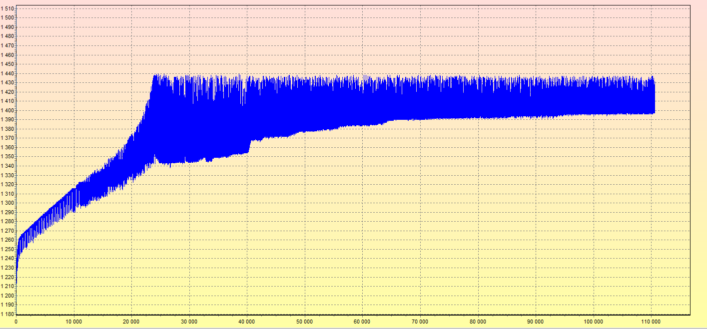

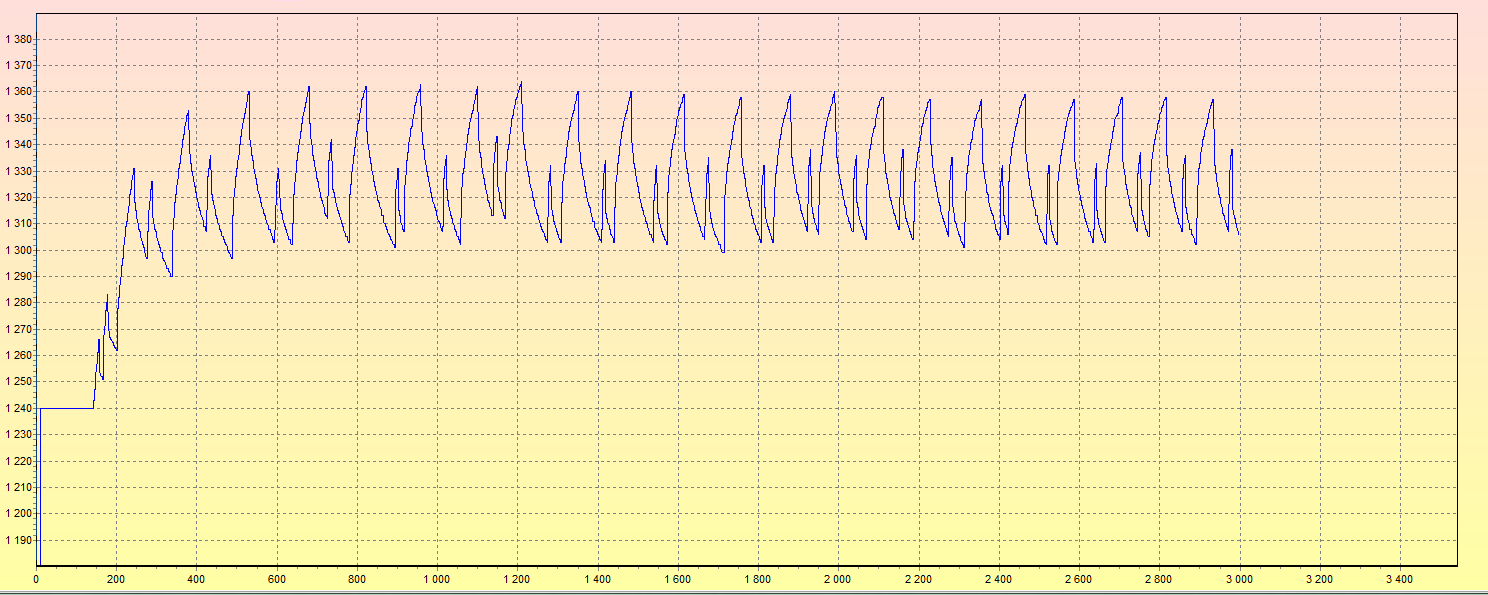

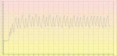

Пока суть да дело, ещё один лог пишется, акб AGM 9а/ч 2013г, но остаток в нём около 4,2а/ч, то есть он конкретно приболевший.
И как я и говорил, не мы задаём дельту она сама по себе под определённой силой тока у каждого акб своя собственная, мы можем её ограничить.
Ток заряда 0,95а с самого начала видно, что у этого акб дельта выше чем у пред идущего при том же соотношении тока, а значит состояние его хуже и я об этом знаю и это лишь подтверждение тому.
Собственно и лог совсем другой, за исключением того, что теперь получается плавно перейти от этапа к этапу ну более менее плавно, вообще не хватает, как минимум ещё одного этапа.
Стадия когда акб уже окончательно ушёл в добивку.
Акб при заряде и не подумал греться  ;-D
Ну и вот, сутра вместе с хвостом добивки со сбросом тока.

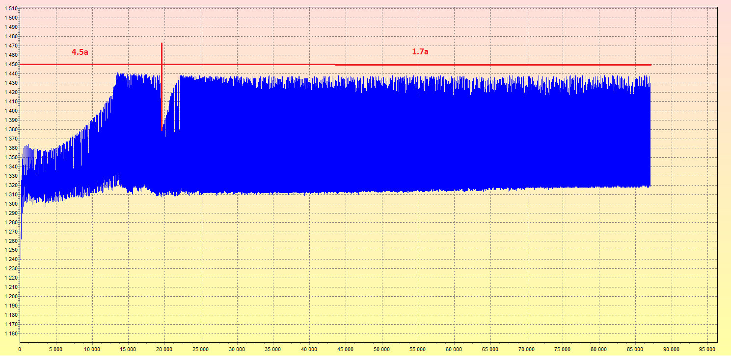

[user]Alex_Soroka[/user],  Вы правы есть и она первая начинала греться при заряде когда не было ограничений и летели на полных парах к 14в.
[user]UstAlexei[/user], Этот участок, как раз резкий переход и начало ограничений по дельте, банка отвалилась, что говориться и перестала усваивать те порции, что давались. На пред идущем графике акб боле менее здоров для своего возраста и там такого нет.
Тут все признаки дисбаланса, при уходе в добивку влезло 1,6а, а за ночь и прошедший день добивка ещё вколотила 1а/ч всего сейчас 2,620а/ч влито и процесс по моему ещё не окончен паузы 6-7сек порции 2-3сек ток до 0,05С опустил ночью.

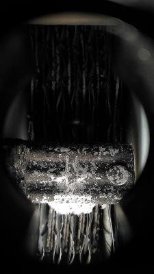

К испытанию тестовой прошивкой готовится наливной акб 45а/ч 2,5года в эту зиму отказался крутить при первых морозах, НРЦ12,6в (пытались заряжать) но толку нет еле ели крутит.
Немного под разряжу током 1,2а и на стенд на ночь. Посмотрим как поведёт себя акб с жидким электролитом под этой прошивкой.
Охо хо  :-( состояние мрак сразу чуть не ушёл в добивку.
На пару суток рекламная пауза  :-D акб довольно быстро скатился таки в добивку и там пробудет 32-48часов.

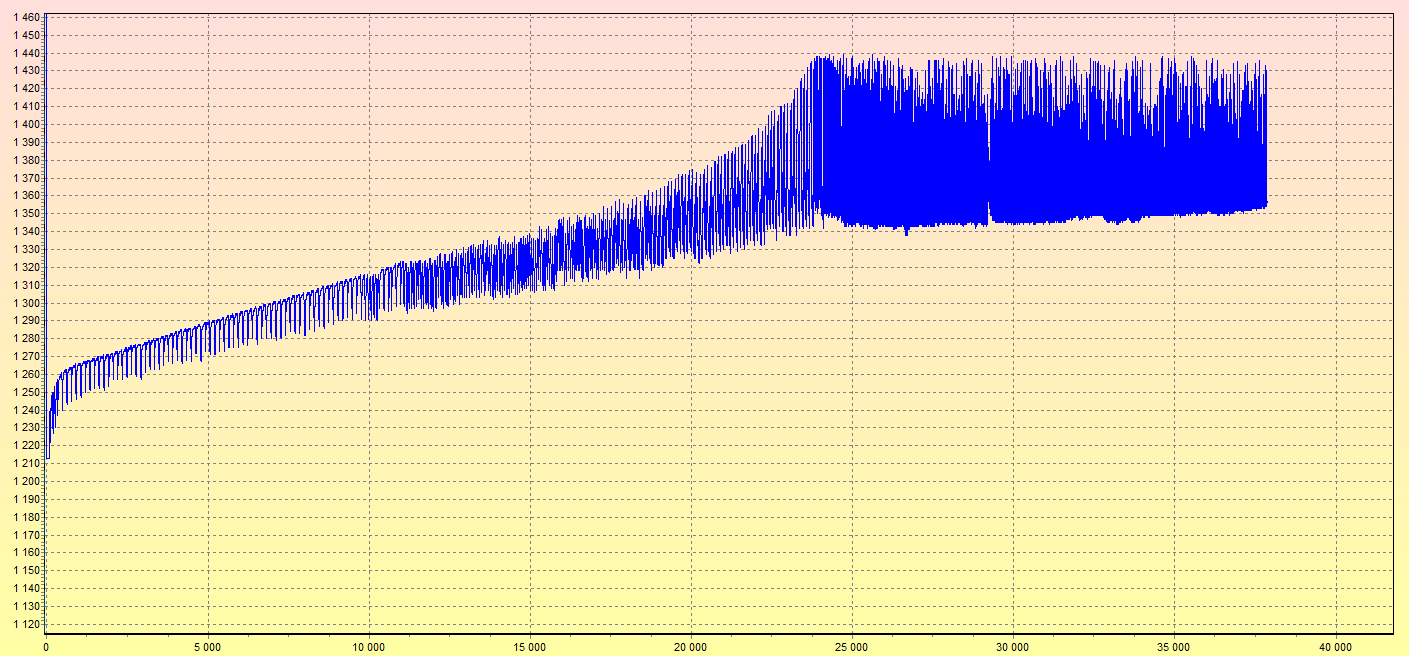

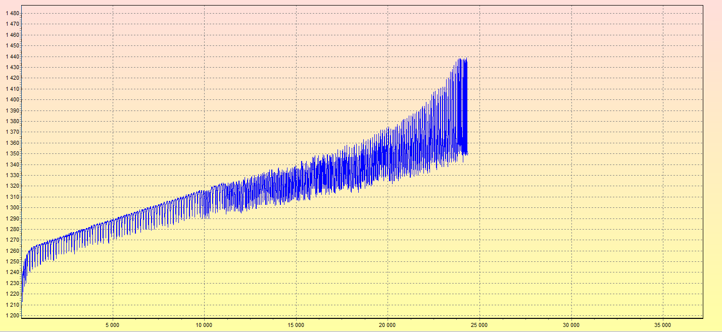

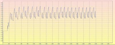

Максимум в логе вижу по 4 значения за секунду.
Рекламная пауза закончена, акб успел пройти 1 КТЦ до 12в лампой 50ватт и уйти на заряд.
Старт заряда уже иной собственно как и размах дельты.
Положительная динамика на лицо, буду продолжать тесты.
Да второй заряд на другой моргалке алгоритм тот же.

Цитата: Alex_Soroka от 19 Янв. 2017 в 13:05
а что произошло между 70000 и 80000 ?
Видите в районе 70000 появились просветы большие (паузы длительные) и я как обычно сбросил ток, с 4,5а в этот раз до 2ампер, что бы продолжить процесс.
И собственно как всегда не зря, с утра до вечера ещё влетело 2,7а/ч, вот сейчас на сниженном токе опять уйдёт в паузы тогда сниму с заряда.

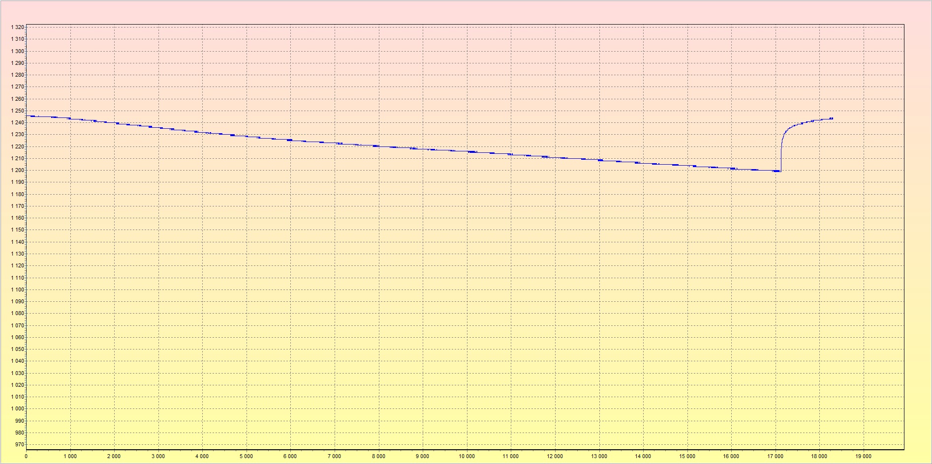

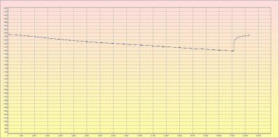

Вот лог КТЦ, [user]UstAlexei[/user],  нет времени ждать столько не укладываюсь по времени.
Далее буду только логи КТЦ выкладывать.
UstAlexei
#81
Обращаем внимание на подъем напряжения после снятия нагрузки... 12,5В!!!
На лицо мнимый заряд, снимаемый только маленькими токами нагрузки... КТЦ (разряд) далеко не завершен! От добивки такого Аккумулятора толку мало!
