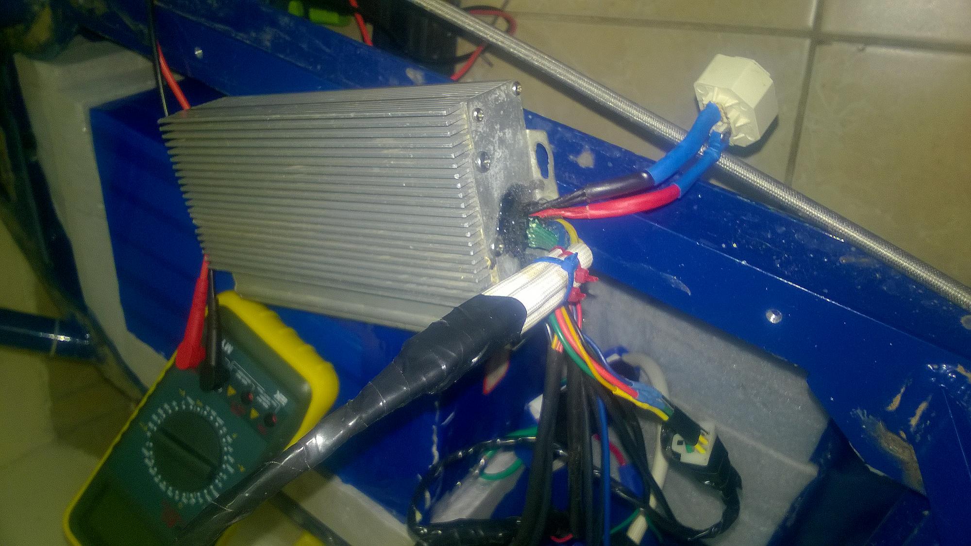

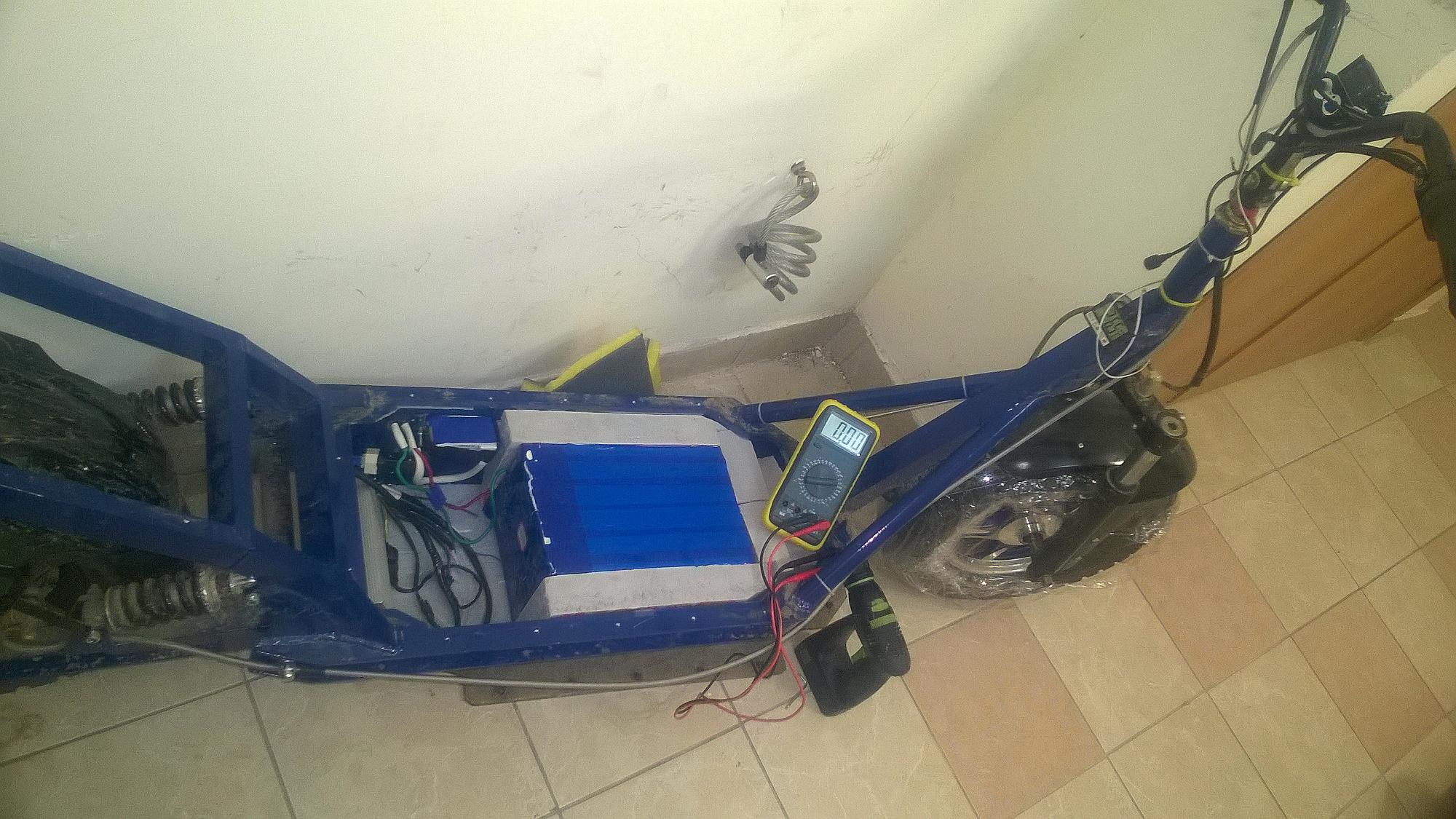

Добрый день! Подскажите гуру электротранспорта что не так:
имеется аккумуляторная батарея
Есть автомат на 50 А Автоматом отключаю контролер при зарядке АКБ

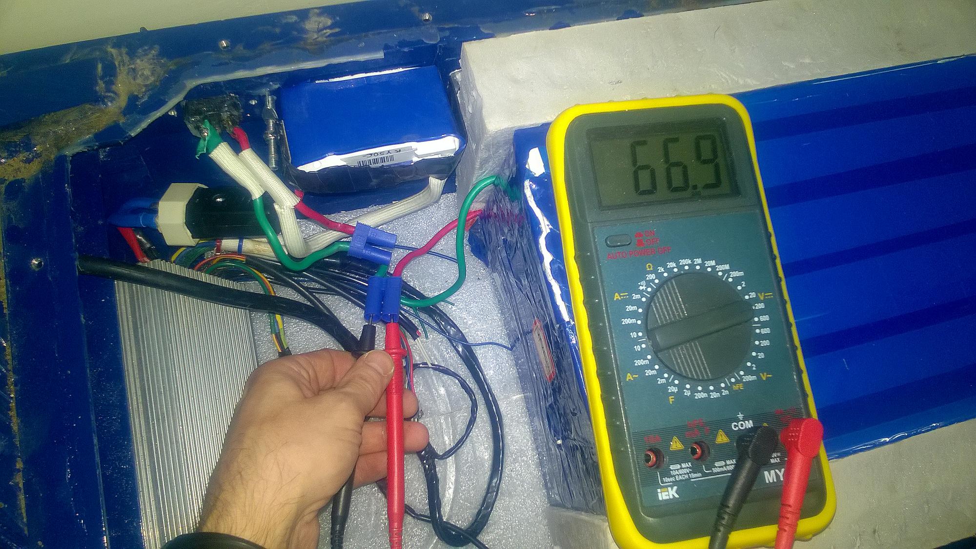

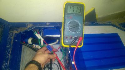

И когда подключил АКБ, включил автомат то вольтметр показывает 66.9в
Автомат выключил, включил и вольтметр показывает 17.19в
Чтобы снова было 66.9в нужно отключить АКБ и снова подключить.
Что за глюк непонятно. Может кто сталкивался с таким?
на этом фото видны все подключения
вид сбоку, видно автомат и зарядный разъем, в него подключен вольтметр
включил, выключил, включил автомат
отсоединил АКБ
chelo_vert
Батарея с бмс? Вероятно она уходит в защиту при броске тока кода происходит первое подключение контроллера. На второе включение конденсаторы в контроллере уже имеют некоторый заряд, сздавая меньший бросок. Поэтому со вторым включением бмс справляется.

chelo_vert
Попробуйте включить зарядку в то время когда у вас показывает 17 вольт. Если после этого на выходе снова увидите полное напряжение значит точно БМС отрубается.

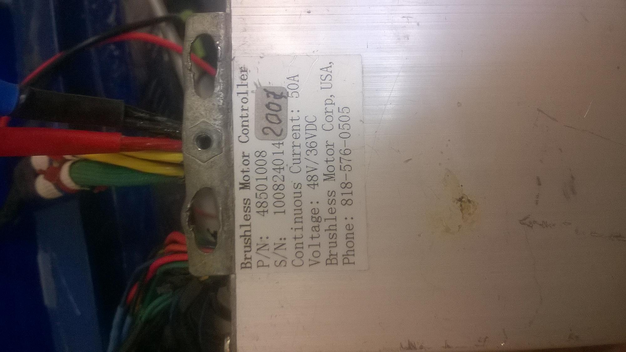

контролер американский голденмотор  без наворотов, самый простой.
_claw
это с каких пор он американским стал?  O_O

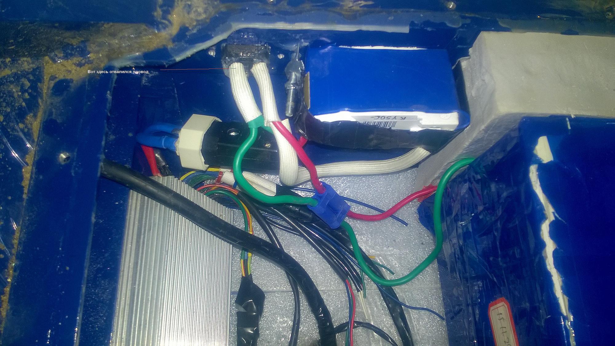

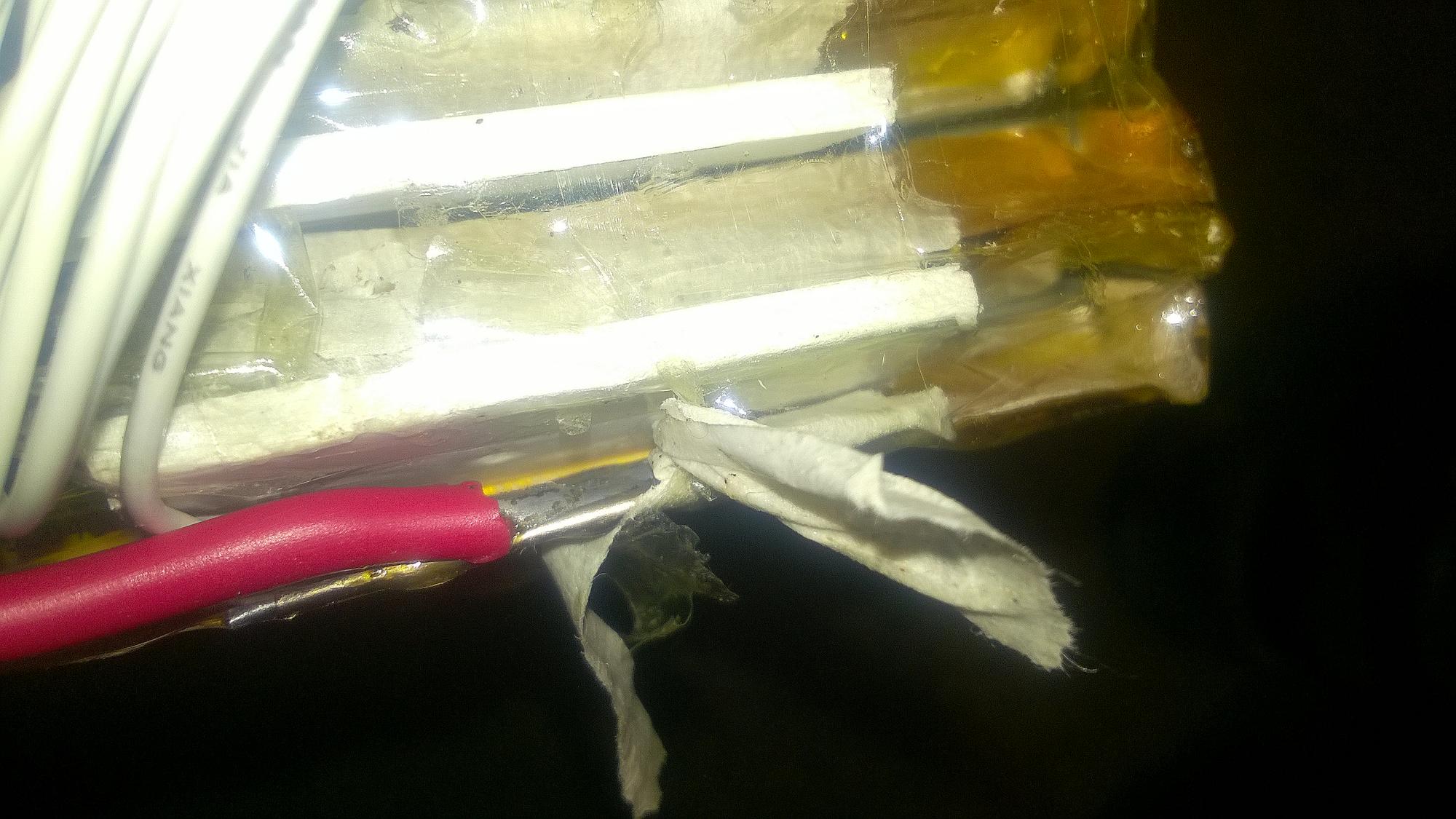

Помоему я разобрался что было.
На контакте идущем на контролер отвалился провод и был плохой контакт и когда пропадала нагрузка на контролер бмс уходила в защиту.
на подключеном акб пошевелил провода услышал бах и посмотрел откуда, под термоусадкой не видно было.

Сегодня опять встал. Открыл аккум и все как и прошлый раз.

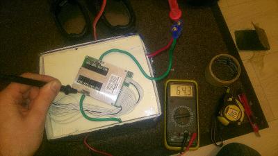

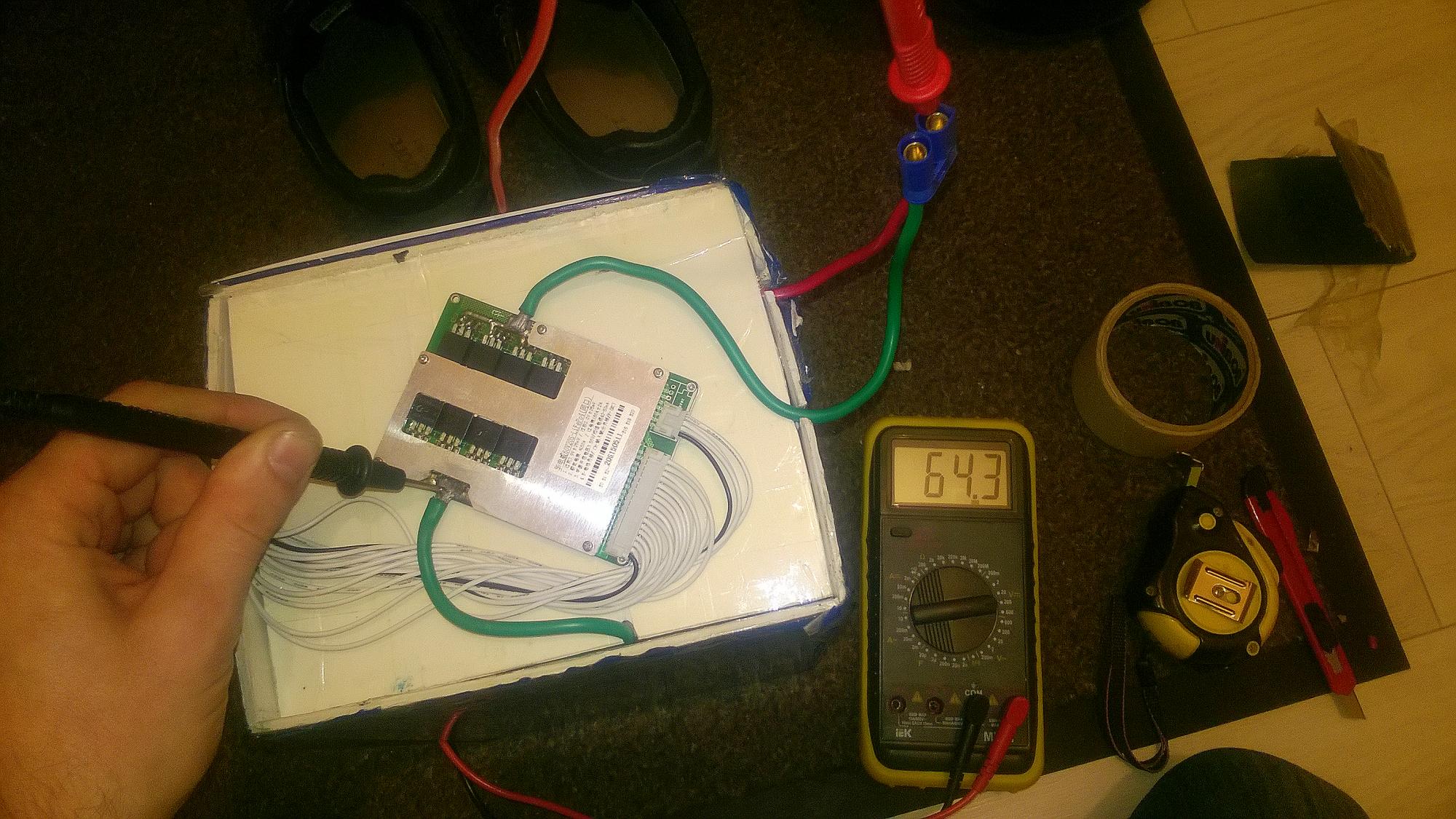

Вскрыл дома аккум вот фото внутренностей:

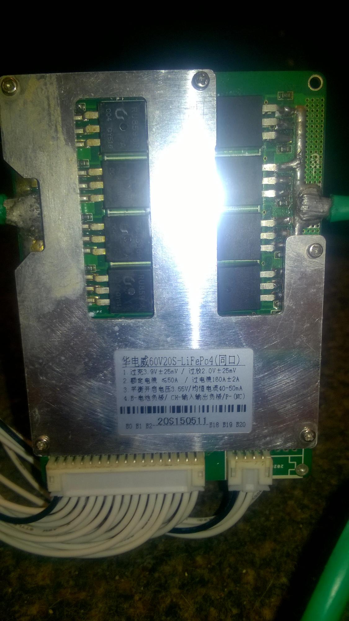

БМС крупным планом
подключение проводов к бмс
провода пропаяны хорошо.
И еще бмс ограничивает напряжение, может она глючит? Как проверить?
до бмс
после бмс
И вот такая фигня получается

av404
Раз уже расковырял - заряди каждую ячейку отдельно и понаблюдай
Slavemaster
[user]haxajiehok[/user], похоже, что отвалился один из балансировочных проводков, пошевелите их, попутно наблюдая за напряжением на выходе, либо последовательно измерьте напряжение на разъеме БМС. Ну и в принципе неплохо бы удостовериться, что напряжение всех ячеек в допустимом диапазоне 3 - 3,6 В.

haxajiehok
А как проверить поячеечно вольтаж? Отключить от бмс колодку и в ней тестером каждый контакт проверять?
Surf_el
можно иголки на щупы надеть и тыкать в балансирный разъем, не разъединяя
haxajiehok
Все проверил, все ячейки 3.2 +- 0.1в  все проводочки подергал, отлично припаяны. подключил аккум 13в.
Включил зарядку на контактах 63в. Полностью зарядится проверю что и как.
А чтоб видеть все 20 ячеек и просадку на них когда ручка на всю выкручена это нужно 3 цикл аналиста подключить?
Если да то как сделать подключение?

Полностью зарядил, вольтметр показывает 68.3в не знаю почему не 72. Скорее всего бмс делает такую отсечку.
Включил, работает. Выключил, включил, опять 16.5 в Что за х.  :ireful:
