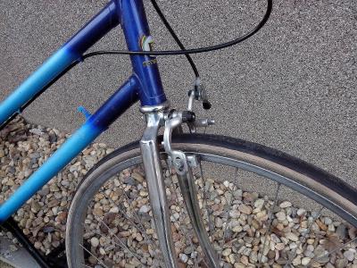

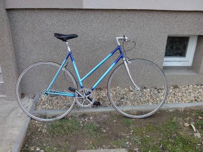

Всем привет.
Как вы думаете, насколько необходимы усилители дропаутов в передней вилке такого шоссейного велосипеда:
В нее будет установлен мотор QQ100 под 20 обод (261rpm), а обод - 700С, т.е. момент будет низким. Контроллер 36В 12А. Скорости - 30км в час, т.е. мощность будет превышать 200Вт только на старте и при езде в горку.
В комплекте с QQ100 идут шайбы-усилители, они будут использованы. Вот думаю, насколько необходимо еще усиливать.
кот ленивый
Обязательно. Иначе колесо вывернет из вилки. У меня подобный мотор стоит на шоссейнике и пока не поставил усилители колесо выворачиволось на старте.
vialine
Цитироватьшайбы-усилители, они будут использованы
от них мало толку, все эти шайбы для того чтобы гайкой мотора краску лишний раз не покоцать
QQ100 спокойно всё провернёт и не только на старте, а например в какуюнибудь горку
разные ситуации бывают, всего не предусмотришь
ставьте нормальные усилители, не задумывайтесь  :-)
