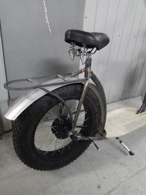

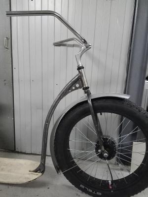

А.У.Т.
Уже наверное год назад  изготовил раму для  самоката с ободами 24" 80 мм.
Проект назывался "Белый Лебедь"
к сожалению после того как я его отдал,  на свет он так и не выполз.
а жаль!
на колесах он круто смотрелся

А.У.Т.
клиренс  11 см.
+12 см тосек под акб.
вполне все нормально не выше чем на Рино

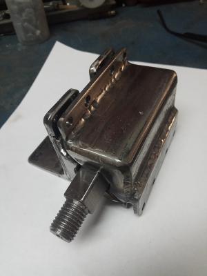

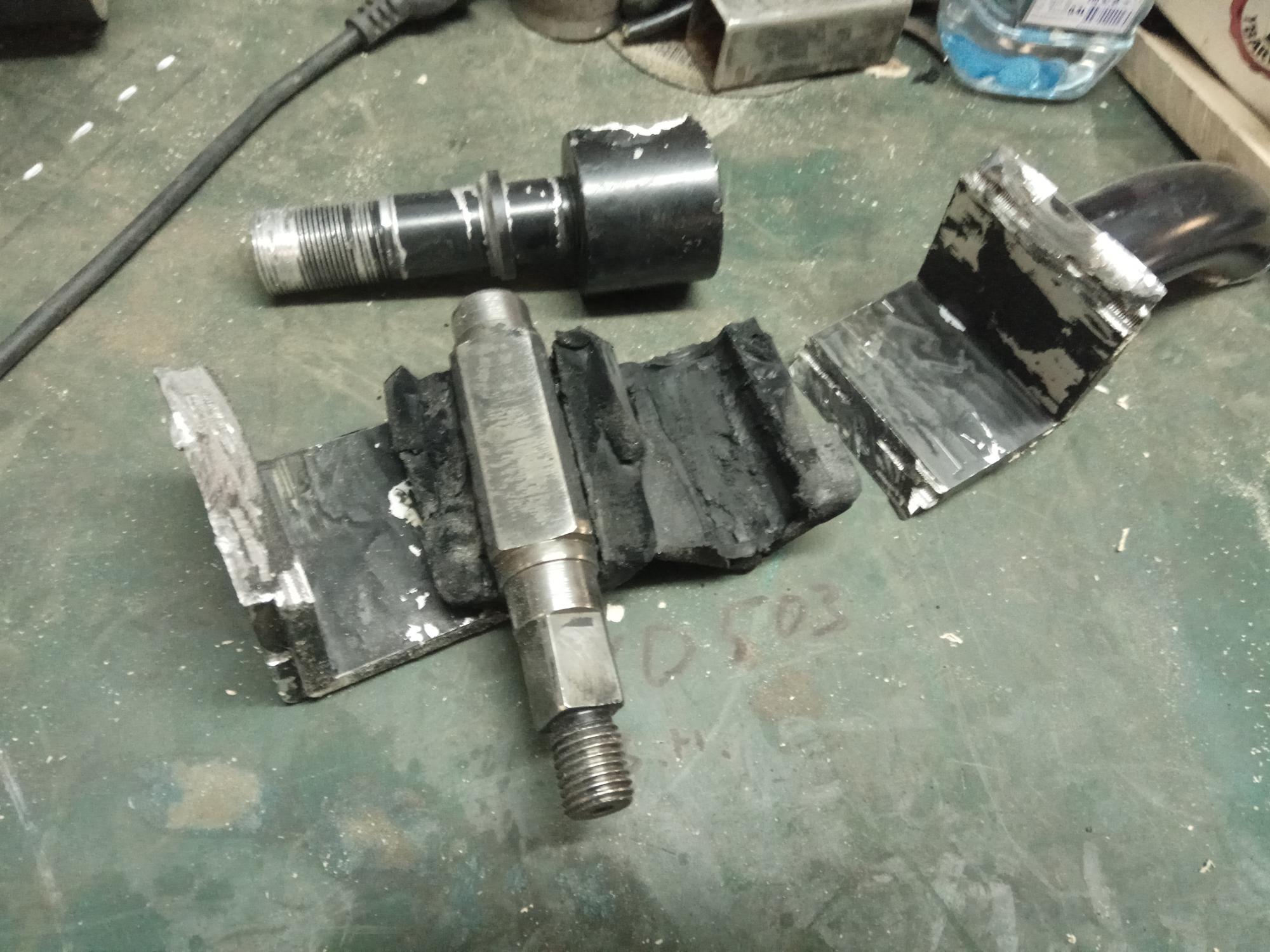

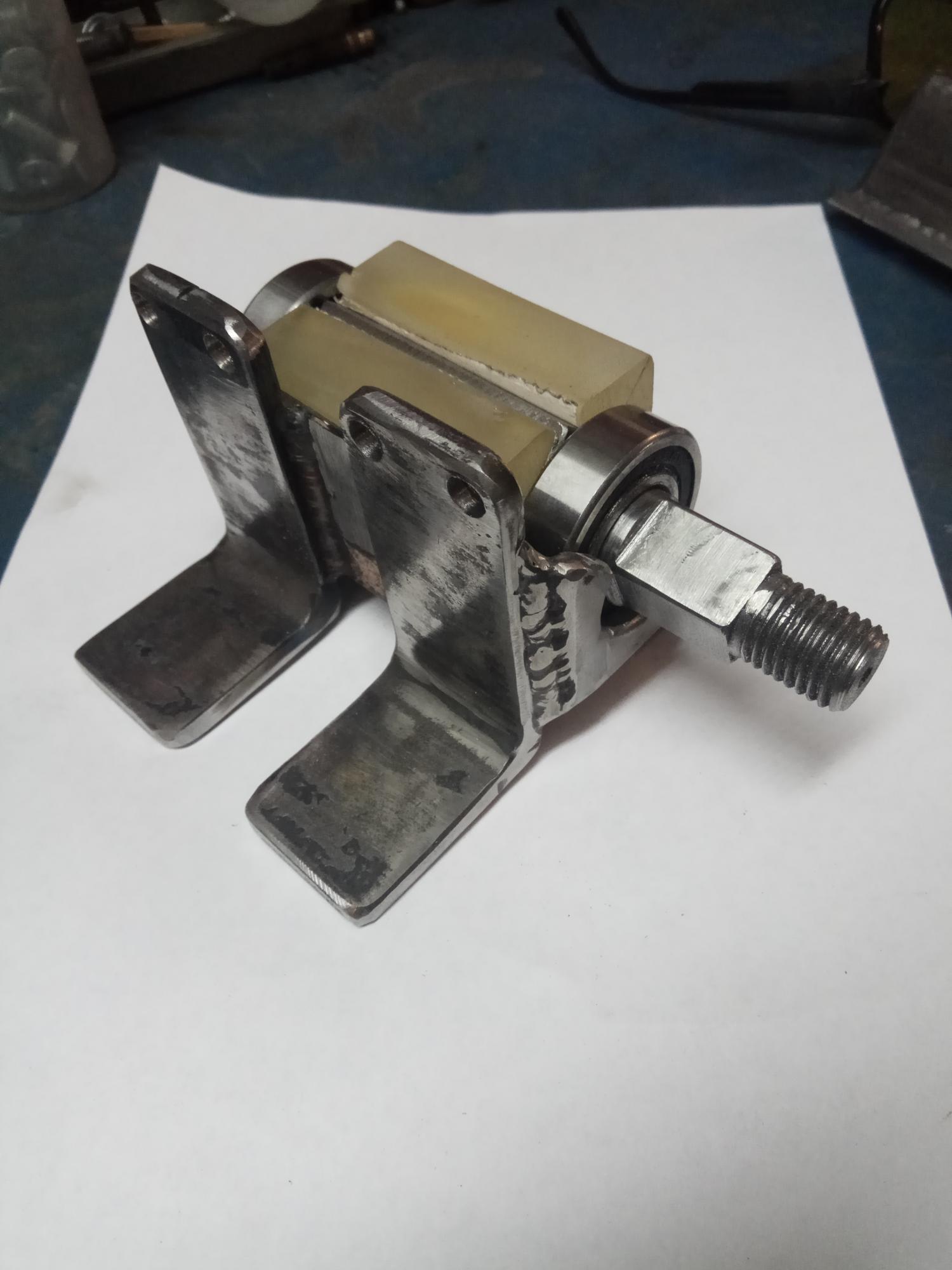

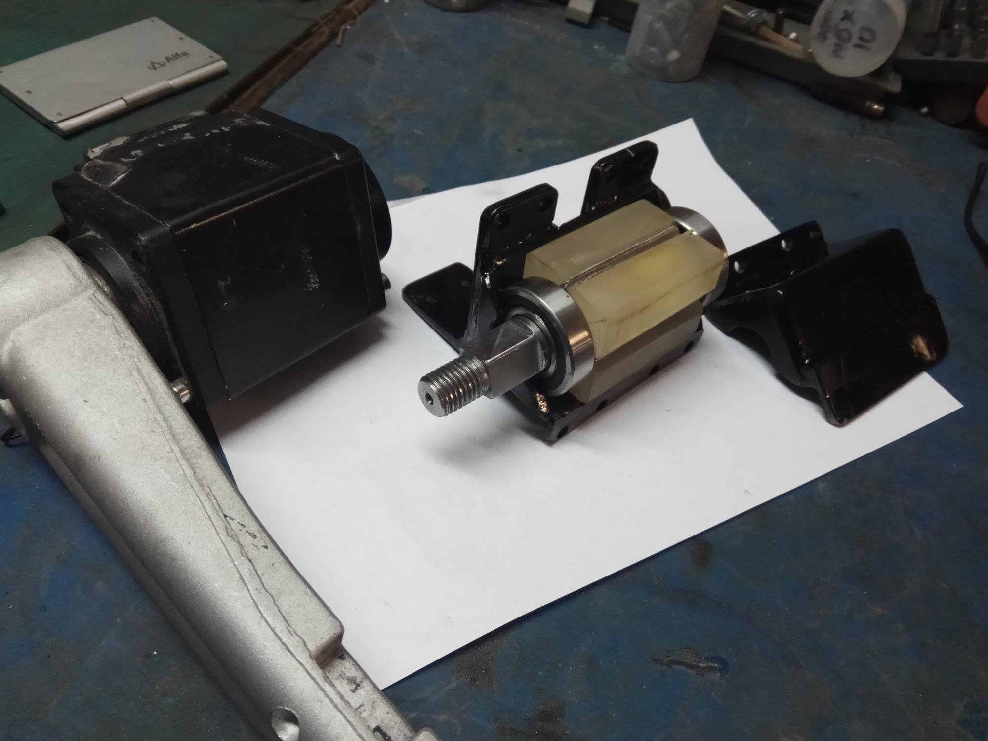

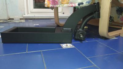

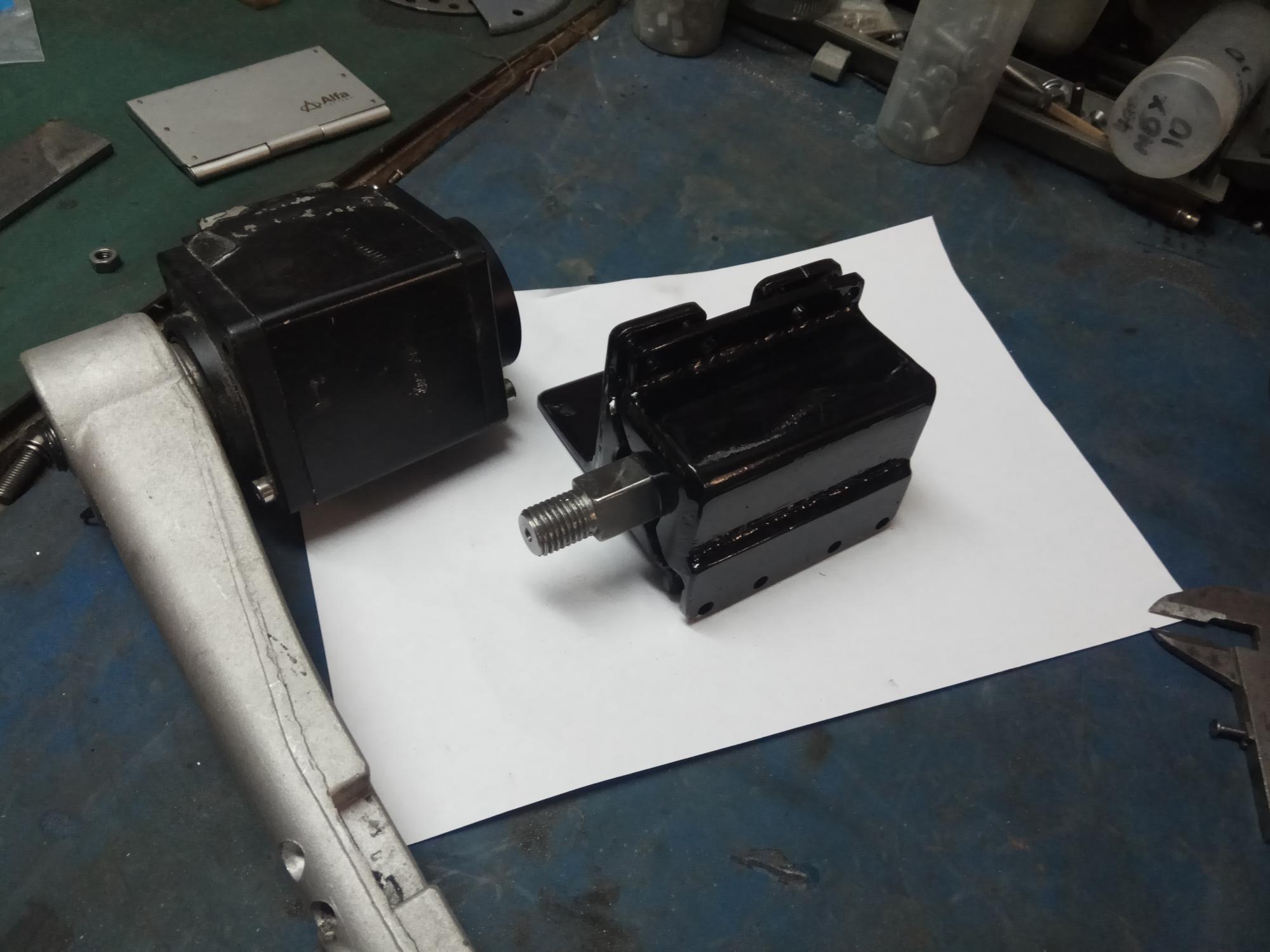

А.У.Т.
#14
Ну и в догонку, для одного проекта попросили сделать подвесочку заднюю . Задачка была новая и интересная. Вроде справился.
Слева родной подве,с справочник мой.
так как передняя подвеска попросту оторвалась по шву было принято решение попробовать реанимировать. Вот  гемора было вскрыть этот заливной подвес!
Жаль фоток не делал в процессе восстановления.

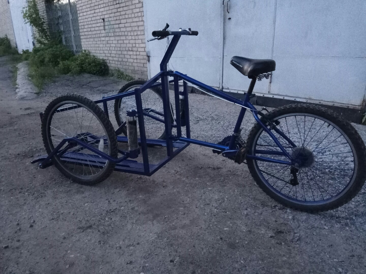

Вот такую штуку сделал летом.
Каргобайк. Грузовой велосипед , торговая точка.
Предназначен для перевозки холодильника, имеет  крышу  и  амортизаторы. Амортизаторы от офисных стульев, позволяют опустить передок и легко закатить колодильник по направляющим.

Цитата: А.У.Т. от 24 Дек. 2017 в 13:24Каргобайк... для перевозки холодильника, имеет  крышу  и  амортизаторы
а с крышей как выглядит??
