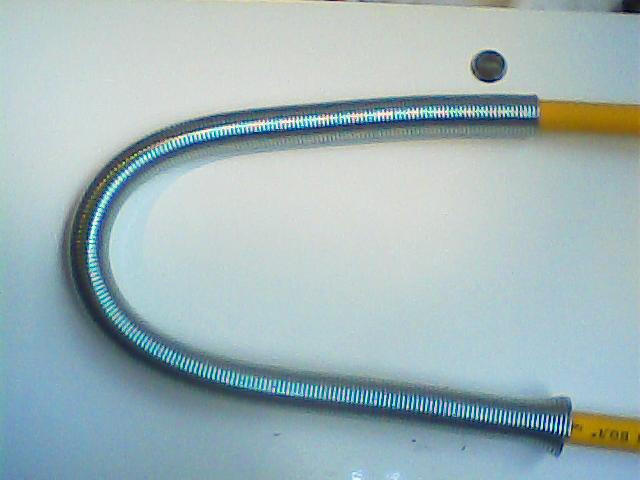

Уже сегодня пришло в голову. У меня есть пружина для изгиба металопластиковых труб. Она достаточно жесткая чтобы передавать крутящий момент и гнется нормально. Даже будет эффект возвращения руля в исходное положение :)
Но какое будет усилие на поворот руля представить невозможно.
Stalker
Вопрос о работе на скручивание , а не о работе на поворот .
Александр CRV
Гнется без особых усилий по крайней мере полная длина а вот скрутить/раскрутить руками можно чисто символически. На трети длины наверное вообще не заметно будет.

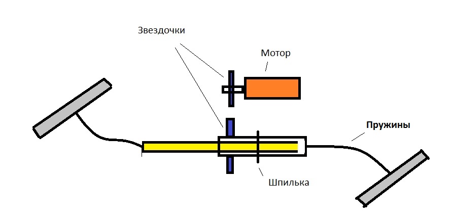

Александр CRV
[user]Александр CRV[/user], т.е. Вы хотите с помощью этой пружины передавать крутящий момент на колеса? а двигатели будут статично закреплены на раме? Простите меня чайника - а как будет решаться вопрос с тем, что скорость вращения валов несколько разная на каждом из колес будет?
[/quote]
Вообще-то два двигателя на перед и не обязательно. Желательно обойтись одним просто по массогабаритным соображениям. Т.к. два двигателя это + два редуктора и два способа соединения с колесами. А т.к.  это все таки легкий детский транспорт и управлять им должен ребенок то вращать рулем тяжелую конструкцию нежелательно.
Вот набросал очень просто. Шпилька для превращения легко управляемой машины в офроуд. Реализация посложнее конечно будет.
Stalker
Передача вращения пружинами  - это больше для игрушек .
Пружина жороша при больших оборотах и малом вращающем моменте .
Темболее , что одна сторона будет работать на скручивание пружины , а другая на раскручивание !
