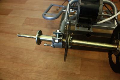

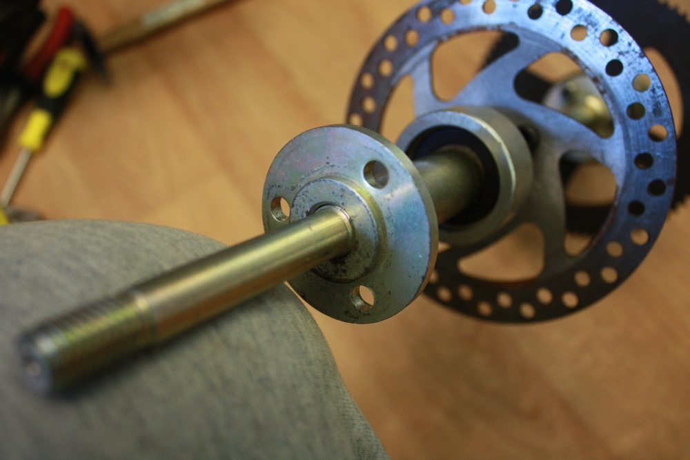

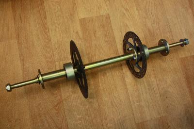

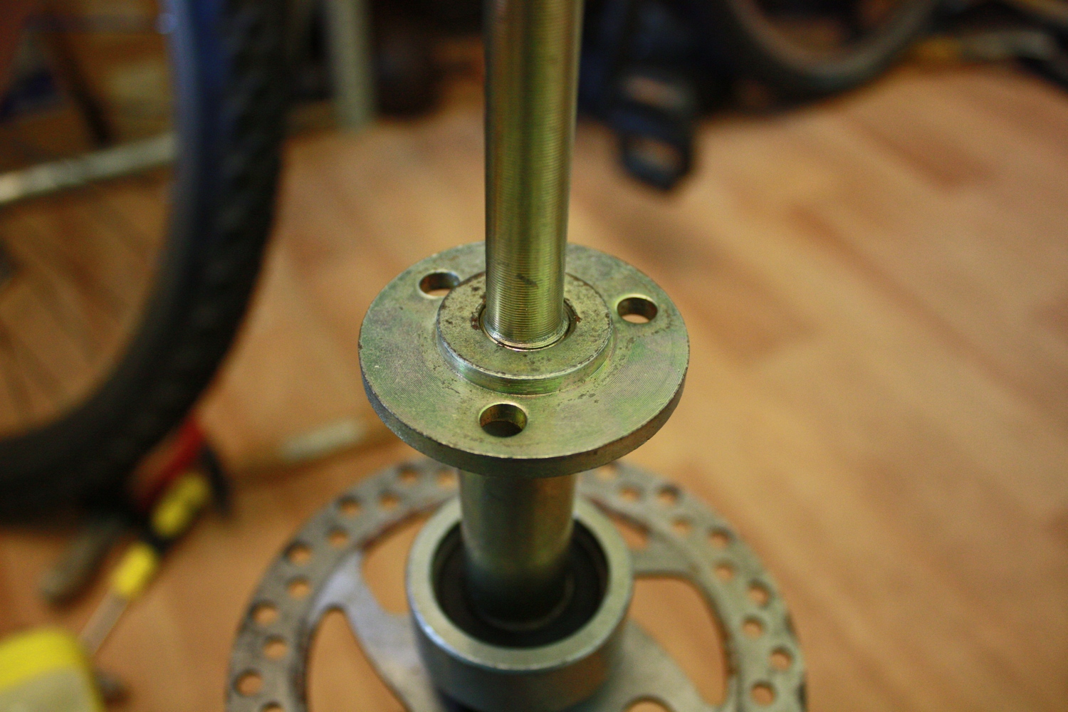

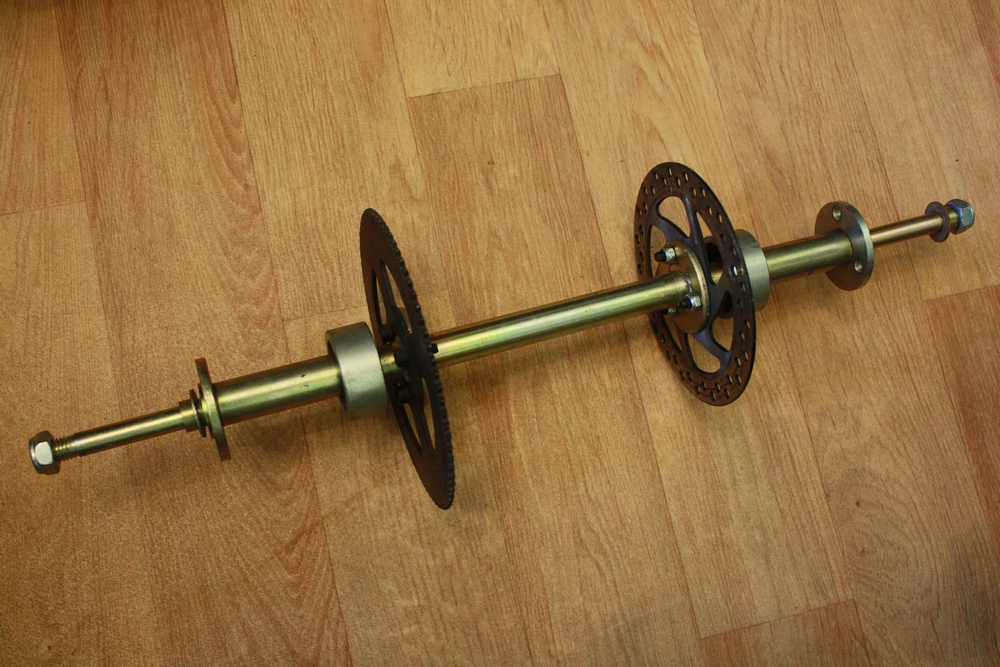

1. Для установки нового тормозного диска нужно разобрать задний вал (фото 1). Вопрос - как снять ступицу? Складывается ощущение, что она завернута по резьбе (фото 4), но есть также упор для съемника (фото 2). Обычный трехлапый съемник из магазина автозапчастей подразумевает 'стаскивание', а не откручивание, да и стоит 1500 руб.

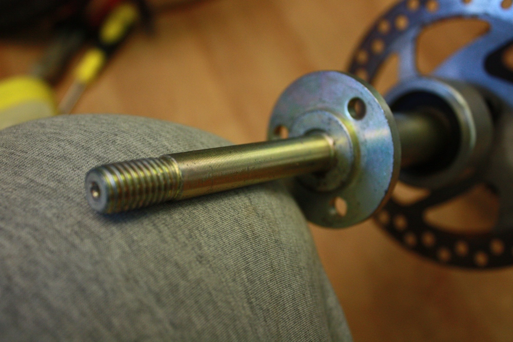

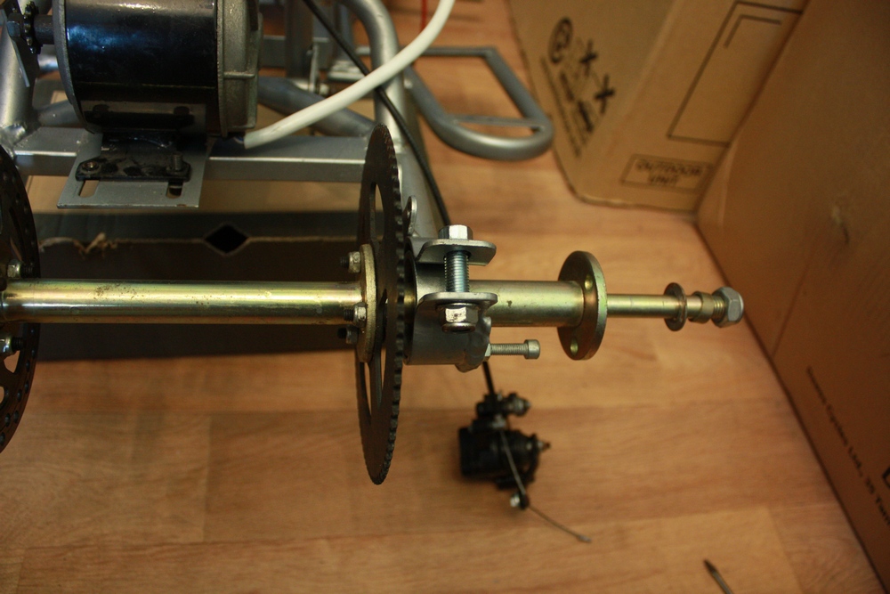

2. Каким моментом (или по какому принципу) затягивать болты, стягивающие две половины разрезного хомута, обжимающего подшипник (фото 5, 6)? Зачем нужны 'настроечные' винты, завернутые в нижнюю часть хомута? Что ими регулируют?

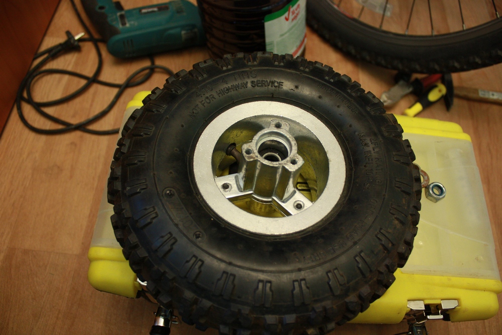

3. Существуют ли какие-то аналоги вот таких китайских покрышек 4.10-4 (фото 7)? Цены на Али на них около 2-х тысяч рублей, да и качество смущает.

1. это не упор под сьемник, это был упор для токарного станка. Насколько видно, под ступицей виднеется резьба, надо вал зажать в тисках с алюминиевыми щечками, чтобы не повредить вал, а ступицу попробовать открутить переставными клещами, без фанатизма.
2. болты похожи на М8, по таблице момент затяжки 20 Нм, но в этом случае таким моментом погнет весь хомут. Тут также, без фанатизма, затянуть гайку до тех пор пока подшипник не перестанет болтаться, а затем еще 2 оборота гайки будет достаточно. Настроечные винты это упоры для внешних обойм подшипников, думаю ими регулируется положение ведомой звезды относительно ведущей.

1. Уже так и сделал - вал зажал в тисках (только с обычными щечками, но сильно не повредил) и открутил ступицы с помощью самодельного съемника, выполненного из 50-ой квадратной трубы, в которой были просверлены 3 отверстия под болты крепления колеса и центральное под ось. Усилие затяжки я Вам скажу там будьте нате - откручивал реально с фанатизмом!!! Расстроило главное - подшипники не запрессованы на ось, а просто надеты. Я не большой специалист в этих делах, если честно, но как-то смущает :( Может быть можно что-то сделать? Есть токарь - была идея переточить вал вообще (т.к. крепление под тормозной диск кривое и какой диск не ставь - все равно перекосит), так может и диаметр под посадку подшипников увеличить, чтобы плотно их забить???
2. Спасибо!

На открученной ступице на резьбе есть белое порошкообразное вещество?  ;-D Если да, то ступица сидела на Loctite, тогда немудрено, что тяжело шла, в принципе нагревом решается это неудобство. Если было, то при сборке нужно будет снова нанести этот резьбовой клей и затянуть.
Между ступицей и подшипником есть распорная втулка ? Тогда болтание подшипника не критично, внутрення обойма поджимается этой распорной втулкой. Нужно обратить внимание лишь на легкость вращения подшипника, если тяжело идет, заменить, либо открыть, промыть, смазать и снова закрыть.
Крепление под диск вот как раз токарь и может исправить, зажать вал в станок и проточить крепление до перпендикулярности к валу. Если сильно криво приварено, то после проточки мало тела останется, тогда уже новое крепление приварить и проточить и будет все ок  :-)

i_v
Нет, фиксатора резьбы не было - просто так затянуто сильно.
Да, распорная втулка есть, ей он и поджимается, совершенно верно! Просто по мне так плоховастое решение, но раз Вы говорите можно оставить... Потому, думаю, так и затянуто крепко, чтобы подшипник держать.
Так и хочу, попробую что получится :)
AMDXP
Нет, это стандартное решение, если внешнюю обойму зажимать, как у Вас хомутом и плюс к этому внутренняя обойма будет с натягом посажена, тогда подшипник заклинит. А так с распорной втулкой внутрення обойма надежно зафиксирована и в тоже время не напряжена

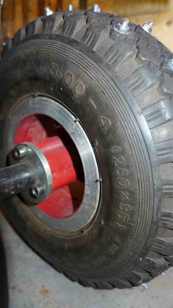

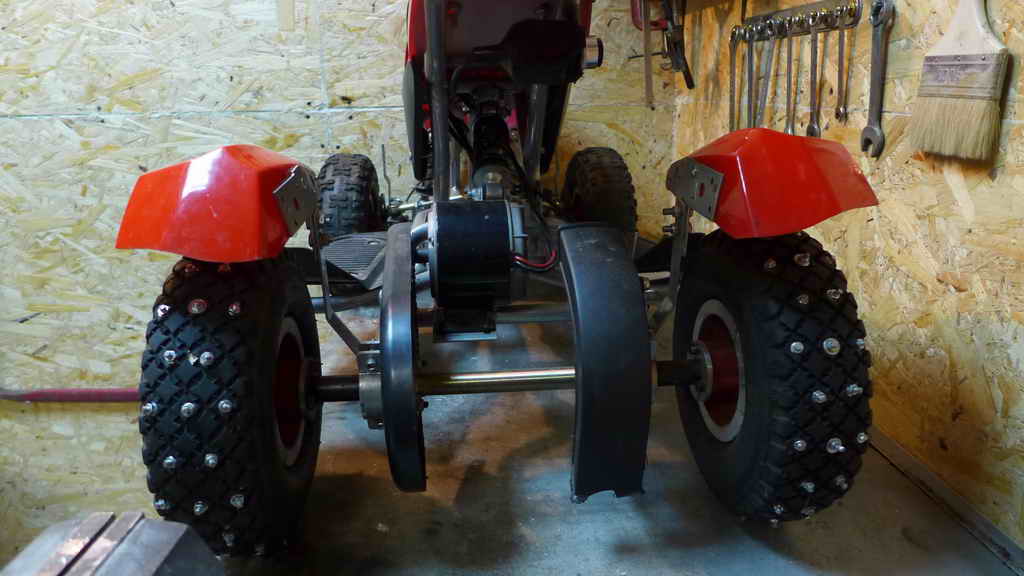

Я поставил покрышки от тачки. На работе списывали, так я колёса уволок. Получился такой зимний вариант.

У Вас такой же квадрик, как у меня! Как, кстати, он по ходовым качествам? Моторчик тоже вижу маленький. Какая скорость?
Вы какие-нибудь доработки делали?
big17
Шипы шикарные получились  :wow:
BiLLLi
Да, маловат моторчик. Но, думаю до 20 км/ч разгоняется. Даже по утрамбованному снегу резво уходит.
вот ссылка видео: https://cloud.mail.ru/public/AXpr/HnJCkG3CR
Кроме шипов и лыж ничего не добавлял.
