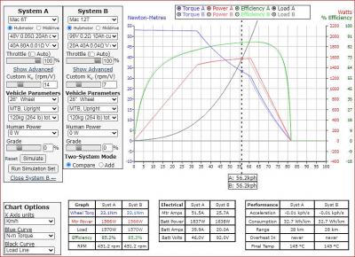

TRO
#3408
Цитата: Balor от 18 Нояб. 2021 в 01:10может наконец-то до вас дойдёт, что от Kv реально достижимая мощность очень даже зависит и чем быстрее мотор (меньше витков) - тем он мощнее *при прочих равных*?
Ваше "при прочих равных" означает не оптимально подобранный конфиг, т.е. напряжение батареи не соответствует KV мотора. При таком мухляже нечего удивляться чудесам в честном симуляторе. Во вторых, ваши прочие равные ни разу не равные, вы взяли контроллер с вдвое бОльшим БАТАРЕЙНЫМ током, в то время как менее витковый мотор требует лишь вдвое больше ФАЗНОГО .
з.ы. А вот к честному симулятору и честная симуляция подоспела
(где батарея и контроллер рассчитаны под мотор по одним форрмулам)
И весь мухлёж сходит на нет.

Цитата: TRO от 18 Нояб. 2021 в 09:06Ваше "при прочих равных" означает не оптимально подобранный конфиг, т.е. напряжение батареи не соответствует KV мотора. При таком мухляже нечего удивляться чудесам в честном симуляторе. Во вторых, ваши прочие равные ни разу не равные, вы взяли контроллер с вдвое бОльшим БАТАРЕЙНЫМ током, в то время как менее витковый мотор требует лишь вдвое больше ФАЗНОГО .
Да, зря я это сделал - можно было поюзать один и тот же контроллер "с запасом", *номинальная* мощность *мотора* от этого бы не изменилась.
А если посмотреть ту страничку, то там чётко задан верхний вольтаж системы: без указания вольтажа, понятие *номинальной мощности* становится ВООЩЕ бессмысленным.
А если мы берём 100500Т мотор и запитываем от 400в батарейки? Вообще зашибись выйдет, фазные провода можно делать из телефонного провода, только контроллер на IGBТ придётся с Теслы свинчивать :)
Если брать одну и ту же батарейку обычного велосипедного вольтажа (те же 48), с достаточным запасом по ёмкости, и контроллер к ней, с достаточным запасом по мощности (например на полтора киловатта), то более быстрый мотор покажет в два раза большую *номинальную мощность*.
Информация указана для "обчных покупателей", и информация в этом контексте относительно правдива (т.к. там мотор всё-таки не в два раза быстрее вроде, а мощность - больше, чем в два раза, это врядли можно скомпенсировать лучшим охлаждением).
Иначе говоря, если я пойду в магазин, и ничтоже сумняшися куплю там батарейку на 48в 20Ah, контроллер полтора киловатта и 6Т мотор заспицованный в 20", то я смогу гонять до 50 кмч, и с высокой вероятностью мотор будет жить долго и счастливо и номинальная мощность мотора будет соостветствовать такой контроллера.
А если я возьму 12Т  мотор с той же батарейкой и контроллером в надежде на "адский момент", и заспицую в 28" колесо - то да, мощность тоже будет полтора киловатта (т.к. мощность есс-но задаёт контроллер), но спалишь ты его скорее всего на первой горочке или порывшись в песке, т.к. *номинальной* мощностью она не будет, хотя есс-но динамика езды в неё (пока мотор не завоняет изоляцией) порадует.
Сценарий вполне реалистичный, и для "конечного пользователя" информация указана... ну, почти верно.
