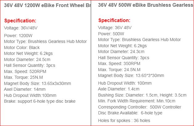

TRO
Цитата: kor от 16 Нояб. 2021 в 14:46Так например сравнить можно два МК с магнитами длиной 30мм, и такого-же диаметра одно МК но широкое, с магнитами 55...60мм.,
Мечтать не вредно, мк с магнитами 55-60 позиционируются уже ка 3+ киловатники.
Вот для примеру два МК от конхисмотор, одинакового конструктиву, на 500 и 1200 вт
Как говорится найдите хотя бы какие то отличия.
Намотали на бОьшие обороты и вуаля прирост мощности +140%, а че мелочится....
При росте мощности в 2.4 раза момент выше аж на целых 2 процента, и ровно те же магниты.
И такая подтасовка повсеместно. Вы не найдете 500вт и 1000вт в одной линейке производителя чтобы магниты были хотя бы в полтора раза шире (про двухкратную ширину можно даже не заикатся).
Вот поэтому я и писал, что такая вот специфика у МК в виде повсеместногонае... "лукавства" производителей. Поэтому нельзя мешать сюда опыт с промышленными моторами, где все сравнительно по честному.
Balor
Цитата: TRO от 16 Нояб. 2021 в 15:55Как говорится найдите хотя бы какие то отличия.
Обороты. Мотор на "1200w" более быстрый, и он действительно может сожрать больше тока и выдавать большую продолжительную мощность за счёт меньшего количества витков и лучше охлаждаться на ней за счёт набегающего воздуха на бОльшей скорости :)
Например, исходя из этой логики, недавно померянный мной мотор 350w 3кг от самоката - полтора киловатта на 50 вольтах, т.к. вполне должен "держать" 30 ампер, 30 *50 - 1500 :)

Цитата: Balor от 16 Нояб. 2021 в 16:01Обороты. Мотор на "1200w" более быстрый, и он действительно может сожрать больше тока и выдавать большую продолжительную мощность за счёт меньшего количества ви
Не могут два МК  с одинаковым весом , размером , конструктивом ...иметь разницу в мощности в 1,2 раза.
80км/ч
> 70 000 км
20% за счет лучшего охлаждения на высокой скорости наверное можно наскрести. :exactly: Но это кривое сравнение, хотя именно так и делают продаваны.
Balor
Цитата: yurgen от 16 Нояб. 2021 в 21:16Не могут два МК  с одинаковым весом , размером , конструктивом ...иметь разницу в мощности в 1,2 раза.
Если один один, грубо говоря, 12T а другой 6Т - вполне. На пиковых скоростях, есс-но, и не очень высоких вольтах (иначе мотор тупо не вытянет столько момента).
Если один мотор позволяет разгоняться только до 30 кмч, а другой - до ~55 с номинальными 25nm, то второй С КОНТРОЛЛЕРОМ два раза больше по току, но на *одинаковом* вольтаже реально выдаст в два раза больше мощности, а за счёт лучше охлаждения - и больше чем в два :)
Но если на первый поставить 72в, а на второй - 36, они снова сравняются. Как-то так...
